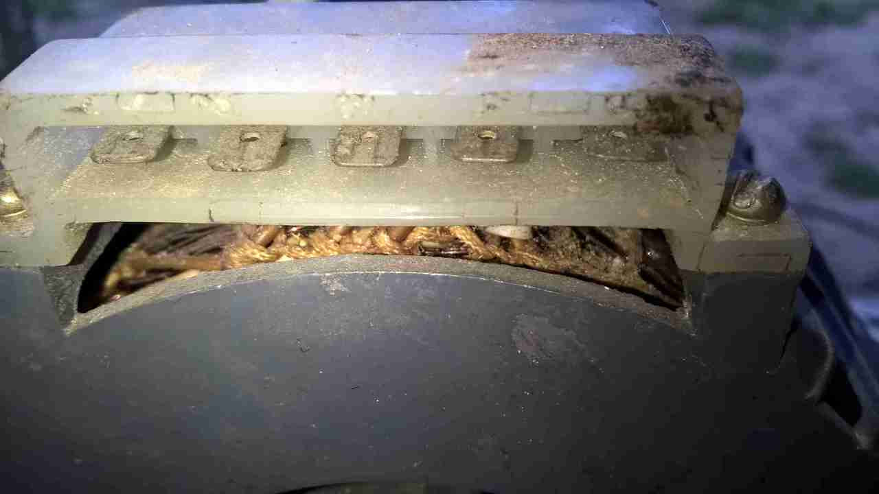

Van egy villanymotor. Valami régi orosz. A betűkből ítélve, nem tudom mi, hogyan van rajta. Adattáblán csak ennyi van amit a képen látok. 220V 60Hz 1 fázisú 2 fordulatú motor. 120/60W a teljesítménye, illetve 2900/425 rpm ha nem tévedek. Legyen kedves valaki elmagyarázni, hogy mit kell rajta mérni és hol, hogy kiderítsem egyáltalán működik e. Kell e mellé kondi vagy nem. Meg ilyenek. Köszönöm előre is.
Szia! Talán ez egy mosógép motor volna. Vedd szimmetrikusra a bekötést próba gyanánt. Jobb ill. bal szélső kettőre adjál tápfeszültséget és középről kapcsolódva jobbra ill. balra a kondenzátort (kb. 10µF-t). Persze jobb volna ha tudnánk a tekercsek ellenállását.
Ez egy EURIKA félautomata mosógép motorja. 60 W-tal lassú fordulattal mos, közben ide-oda forgatja a dobot. 120 W-tal centrifugál. A nagyobb fordulatszámon csak egy irányban lehet járatni.
A Mosógépmotor bekötése témakörben meg lehet találni a bekötését. 10 és 20 µF-os kondenzátor jár hozzá. A nagyobb a nagy fordulathoz.
