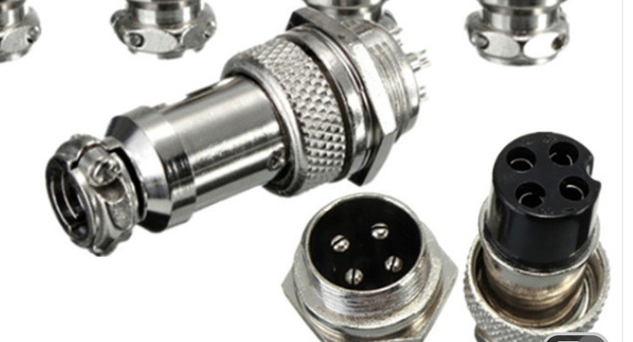

WSP80 pákához való aljzatot hogy hívják, és honnan tudok rendelni? Szeretnék állomást építeni, de nem akarom levágni, és kicserélni a csatlakozót a pákán.
Cseréld ki mert attol rosszabbat még nagyitoval sem lehet találni a piacon.
Munkahelyemen jó ideje használom, soha nem volt gondom vele. És szeretném, ha továbbra is kompatibilis lenne mind a pákám a gyári állomásokkal, mind pedig az állomásom a többi pákával. Úgyhogy továbbra is az aljzat fellelési helyét keresem.
Én meg amikor vettem - vagy 5 éve - az volt az elsö, hogy kicseréltem a kritikán aluli minösége miatt, és azért is mert semmivel nem kompatibilis, és aljzatot csak a wellertöl kapsz (némi szerencsével).
Se a minosegbe, se a kompatibilitasba nincs igazad! Erdekes, en talaltam jo aljzatot hozza....
Én szét is szedtem, a kivitele rosszabb mint az 50 éves orosz csatiké. A lábakhoz hozzá sem szabad érni mert egyböl kitörnek, össze sem lehet hasonlitani a régebbi weller csatikkal.
Amugy használd egészséggel és áruld a kolléganak hol szereztél hozzá foglalatot, mert az volt a kérdés. Számomra a jo csati igy néz ki.
Nyugi, a kollega megkapta a valaszt a kerdesere meg reggel.

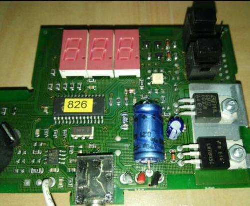

A segítségeteket szeretném kérni a következő probléma megoldásában. Vettem az E-bay-ről egy használt Weller WSD81-es állomás paneljét. Trafóm van hozzá, sikerült beüzemelni a panelt. A Weller DSX80 pákám szépen felfűt, tartja a hőmérsékletet. Egyetlen bajom van vele, hogy fix 370°C-ra be van állítva, és nem lehet más hőmérsékleti értéket beállítani, viszont jó volna, ha ez lehetséges volna. Utánanéztem, az állomás beállításához szükséges egy Weller WCB2 programozókészülék, a leírását a mellékletben megtaláljátok. A kérdésem az volna, hogy esetleg valamelyikőtöknél volna egy ilyen WCB2 készülék, hogy vissza tudjam állítani gyári beállításra a panelt? Ha megoldható volna, akkor szeretném kölcsön kérni egy kis időre, hogy beállíthassam a panelom?

Szia Gergő! Szinte csak cégeknél van ilyen használatban. 8-10 éve én is dolgoztam ilyennel, de már más területen vagyok. Lenne egy megkerülő megoldás: ha tudsz PIC-et programozni, vagy akad aki tud ebben segíteni, akkor az X8-as csatlakozón keresztül rá lehetne tölteni a zárolás nélküli programot. Ez a hex-fájl valaha megvolt, de most nem tudom hol van. Utánakeresek, de ehhez kell egy kis idő. Ha más tud segíteni, úgy egy jól működő példányból ki lehet olvasni.
Úgy látom ebben is 826-os program van, ezekben nem volt kiolvasásvédelem.

Köszi szépen a választ! Igen, ezt gondoltam, hogy csak cégeknél lehet ilyen kütyü, amivel lehetne programozni az állomást. Hát ha esetleg van még kapcsolatod a régi cégedhez ahol van ilyen WCB2, akkor odaadom szívesen az állomást, ha az egyszerűbb. Vagy esetleg egy délutánra kölcsön kérjük, ha lehet. Rádugjuk a készüléket és átállítjuk a programját. De ha nincs, akkor nagyon örülnék, ha megtalálnád a programját ennek az állomásnak. Hát én nem tudtam mit jelent a 826-os szám a PIC-en, de így hogy Te tudod, máris okosabb lettem. PIC-et sajnos nem tudok programozni, nincsenek meg hozzá az eszközeim. PicKIT meg ilyenek. Ha esetleg megvan a programja, vagy egy másik állomásból ki tudnánk olvasni, akkor abban is benne vagyok, hogy rátöltsük erre a panelra azt a programot. Vagy feldobhatunk a panelra egy új ugyanilyen típusú PIC-et. Minden megoldásra nyitott vagyok. Még az lenne a kérdésem, hogyha kiütjük ennek a programját, akkor nem kell újra bekalibrálni a hőmérsékletét a pákának, hogy azon a hőfokon menjen amit kiír az állomás? Most ezt mindenkitől szeretném kérdezni: Még egyetlen hasfájásom van a panellal kapcsolatban, hogy volna esetleg valakinek egy olyan bajonett zára, amit a pákacsatlakozóra kell kívülről rászerelni, ami rögzíti a pákacsatlakozót? Vagy esetleg lehet ilyet külön kapni valahol? Sajnos a Kínai lespórolta róla a bajonett zárat. Nem szeretném kicserélni másik fajtára, amit a TME-nél is lehet kapni, mert szeretném ha kompatibilis lenne a többi Wellerrel is. A hozzászólás módosítva: Máj 16, 2018
