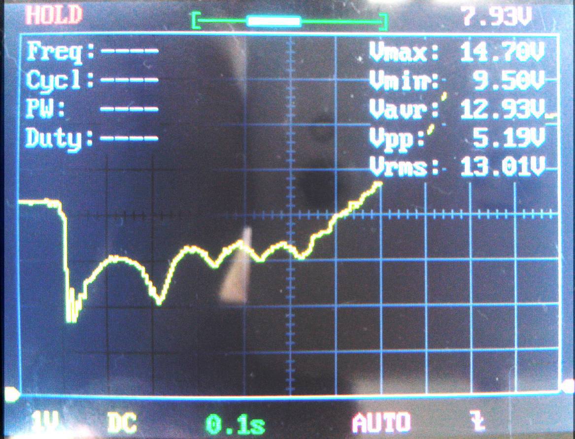

A kis kézi elemes LCD-s szkóppal ezt ilyen szépen meg lehet nézni és rögzíteni? Lassan ki kellene próbálnom, ha már én is rendeltem egyet.
(#) StMiklos válasza Inhouse hozzászólására (») Márc 11, 2018 / 1
Szevasz!
Igen, azzal készült, de egy hibát elkövettem (azaz nem próbáltam), hogy nem a single triggert
választottam.
Az oszcilloszgram elején a 2 picit leszámítva az első megemelkedés a behúzótekercs áramát mutatja, még a behúzás ideje is számítható, aztán jön a "főág".
Így nagyon kellett mindent "időzíteni", hogy a lefutás beleférjen (legalább 3-4* belefér, mint amit látsz, tárterületét lehet jobbra-balra scrollozni), az indítózást, a lefutás indítást figyelni, leállítani, aztán fényképezni.
Arra még nem jöttem rá (nem tudtam eldönteni), hogy a "fogazás" görbén az a szénkeféken való lépkedés vagy a mintavétellel kapcsolatos, de a mintavétel felé hajlok.
Feltettem Neked (mert tudom értesz az autóelektronikához) a feszültség lefutást is.
Lehet mazsolázzni.
Az én söntöm 60mV-os, a szkop 50mV/div.
Azzal le lehet menni 10mV/div-ra.
Ott felül egyébként látszik a tárterület "hossza" és belőle vastaggal jelölve a kivágott terület.
Lassacskán jövök rá aszkóp kezelési trükkjeire, lehetőségeire, talán mentségként mert olyan funkciók is vannak rajta, ami analógokon (az enyéimen) nem létezik.
A gondot talán a felhasznált vezetékszakaszt ellenállásának a mérése jelenti, bár van 1/100-ad ohmot is mérő Wheatsone híd, de nem minden villanyász háztartásában.
De meghatározható ismert áram átcsurgatásával és egyidejű feszültségméréssel.
Bár alig hiszem, hogy ezt mondani kell Neked.
Itt inkább a hosszabb idejű stabilitással van gond.
Üdv: StMiklos

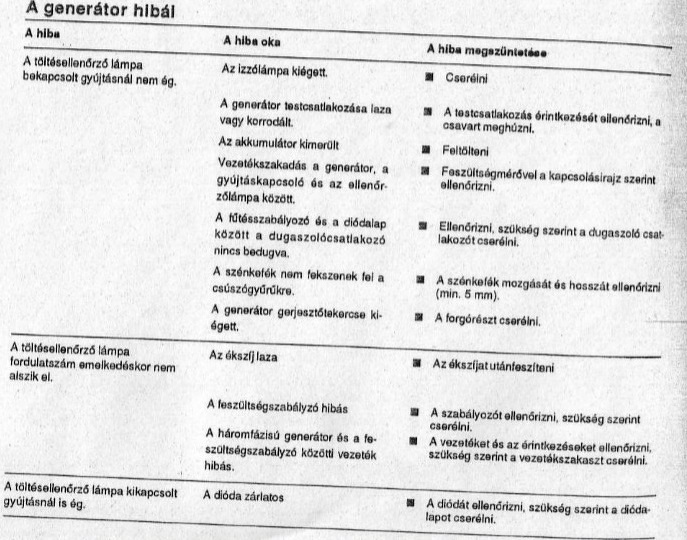

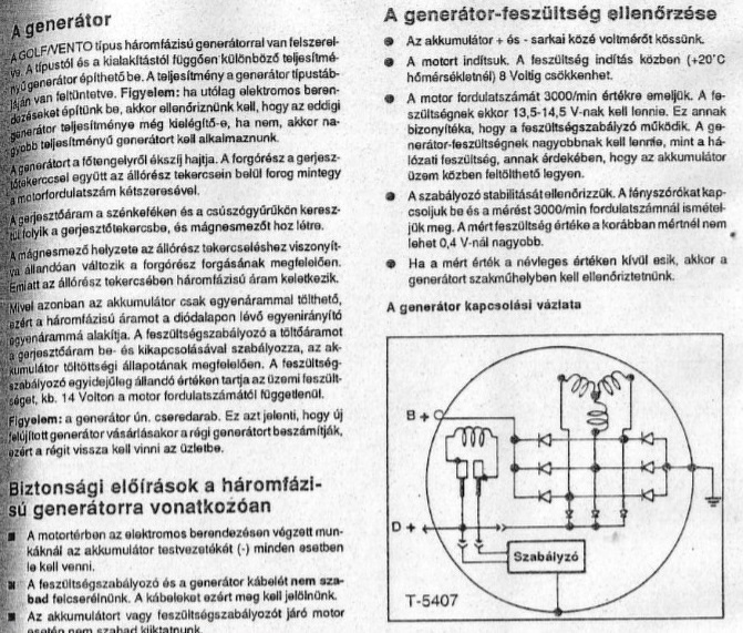

(#) VIM válasza horygery hozzászólására (») Máj 21, 2018 /
Szia! Azt próbáld még ki, hogy a DF kontaktusát átmeneti ellenállás mentessé teszed, mert valószínű, hogy nem sok de van. A fő rajz az eredeti a többi csak magyarázó a konszern kocsijaiból.

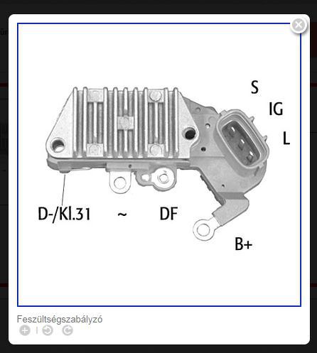

(#) Fülöp Ferenc 49 hozzászólása Jún 9, 2018 /
Kedves kollegák szeretném ha valaki felvilágositana , hogy mit jelent vagy takar a feszszabályzó kivezetéseinek a jelölése a működés szempontjából . Szeretnék tisztábban látni felőle .( Toyota Corolla 1.4 E11 Combi ), előre is köszönöm.

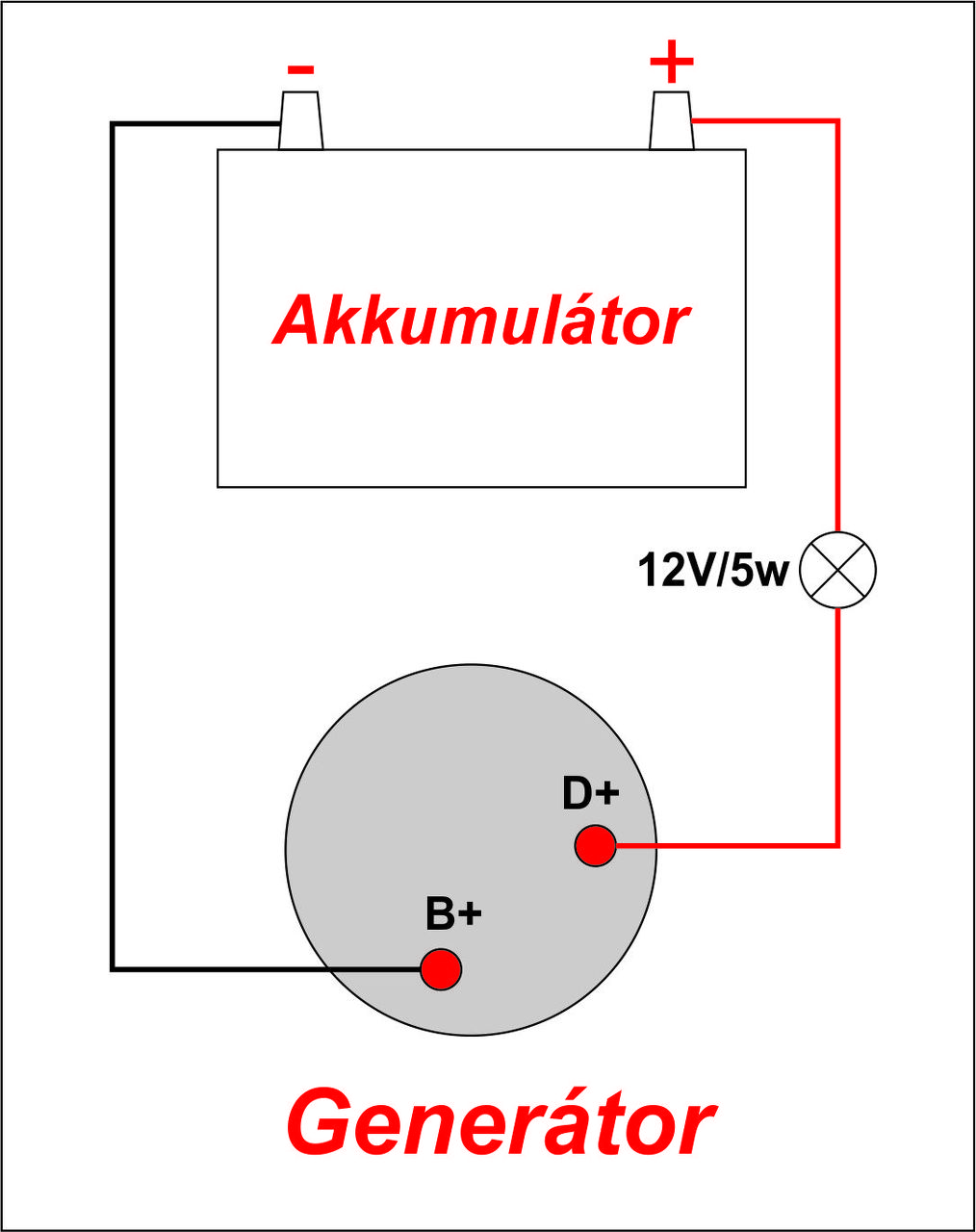

(#) csibai hozzászólása Jún 19, 2018 /
Üdv a kedves itt fórumozó Társaknak!
Kérés,- kérdés:
Generátort kiszereltem mert nem volt töltés. (Astra G)
Azt kérdezném, hogy a mellékelt bekötések valamelyikével le tudom tesztelni?
Megforgatva a tengelyt valami eszközzel.(Pl. fúrógép)
Melyik változat a jó? Vagy esetleg egyik sem? Ha nem akkor hogy tudom letesztelni?
vagy esetleg így?
Átolvastam ugyan vagy 80 oldalt de nem találtam egyértelmű leírást, amit én is megértenék ezért kérdezek.
Segítségeteket köszönöm.

(#) kadarist válasza csibai hozzászólására (») Jún 19, 2018 /
A B+ megy az akkumulátor + pólusára, a D+ a lámpán keresztül meg a akku pozitívra, az akku negatív meg a generátor testre.

(#) proli007 válasza Fülöp Ferenc 49 hozzászólására (») Jún 19, 2018 /
Hello! Én nem tudok infót adni, de itt és itt találsz generátor bekötési rajzokat. És a tesztről is valami.
