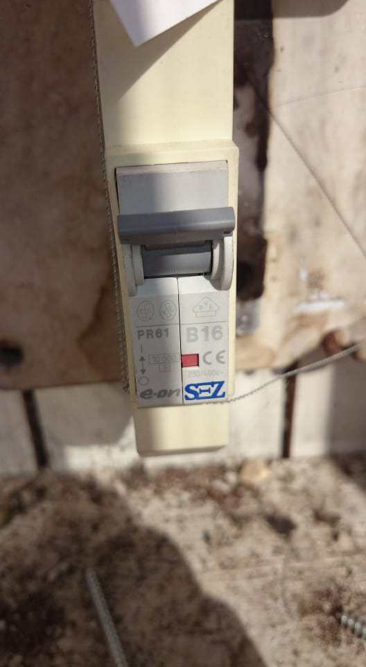

Nem tudom mennyire releváns a hozzászólásom, a mostani kismegszakítók 3kA-osak és a főmegszakító 10kA-os.
A hozzászólás módosítva: Júl 3, 2018
A kérdés, hogy volt-e már zárlatra leoldás. Amennyiben igen és a kismegszakító nem ugrott le a falról azt bizonyítja, hogy a kialakuló zárlati áram nem érte el a 3 kA-t. Ha nem volt akkor nem tudom megmondani mekkora alakulhat ki nálad. Hogy mekkora zárlati áramú kismegszakítókat raksz így csak attól függ, hogy mennyit áldozol rá. Én beraknám a helyedben a 4,5kA-es típust, de az én vagyok.
