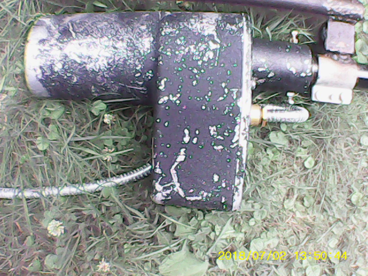

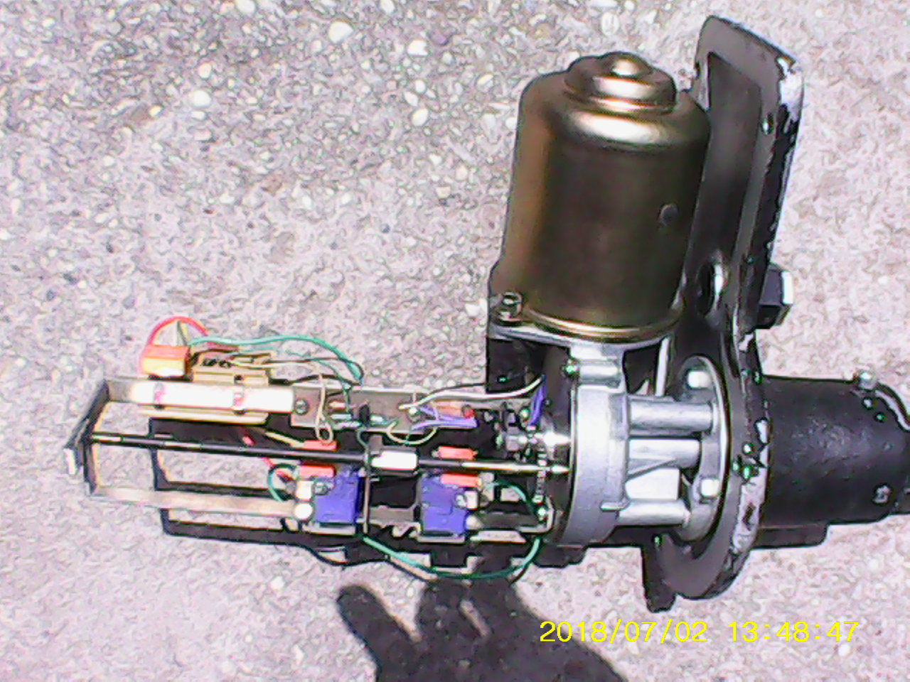

(#) Isibá hozzászólása Júl 4, 2018 /
Üdv mindenkinek!
Van egy szerkezetem (gyerekkorába állítólag antenna forgató volt) szeretném kapunyitónak
használni.Ha valaki esetleg felismerné,a bekötéssel kapcsolatosan tudna leírást,vagy akármilyen segítséget adni nagyon megköszönném.
(#) Joe_001 válasza Isibá hozzászólására (») Júl 5, 2018 / 1
Antennaforgató volt parabolához. Két vezeték a DC motorhoz, kettő on-off kontakt impulzus amit e lenti elektronika számolt. A két mikrokapcsoló a végállás kapcsoló, ami egy diódát zár rövidre. Ha nyílik a motor csak visszafelé indul el. Ennyiből viszafejthető az elektronika.

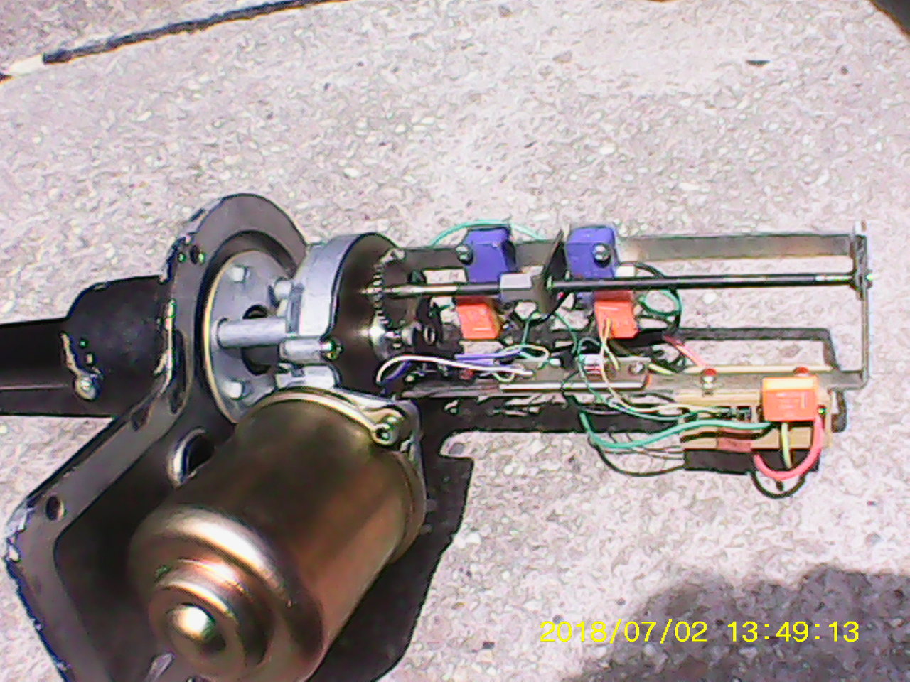

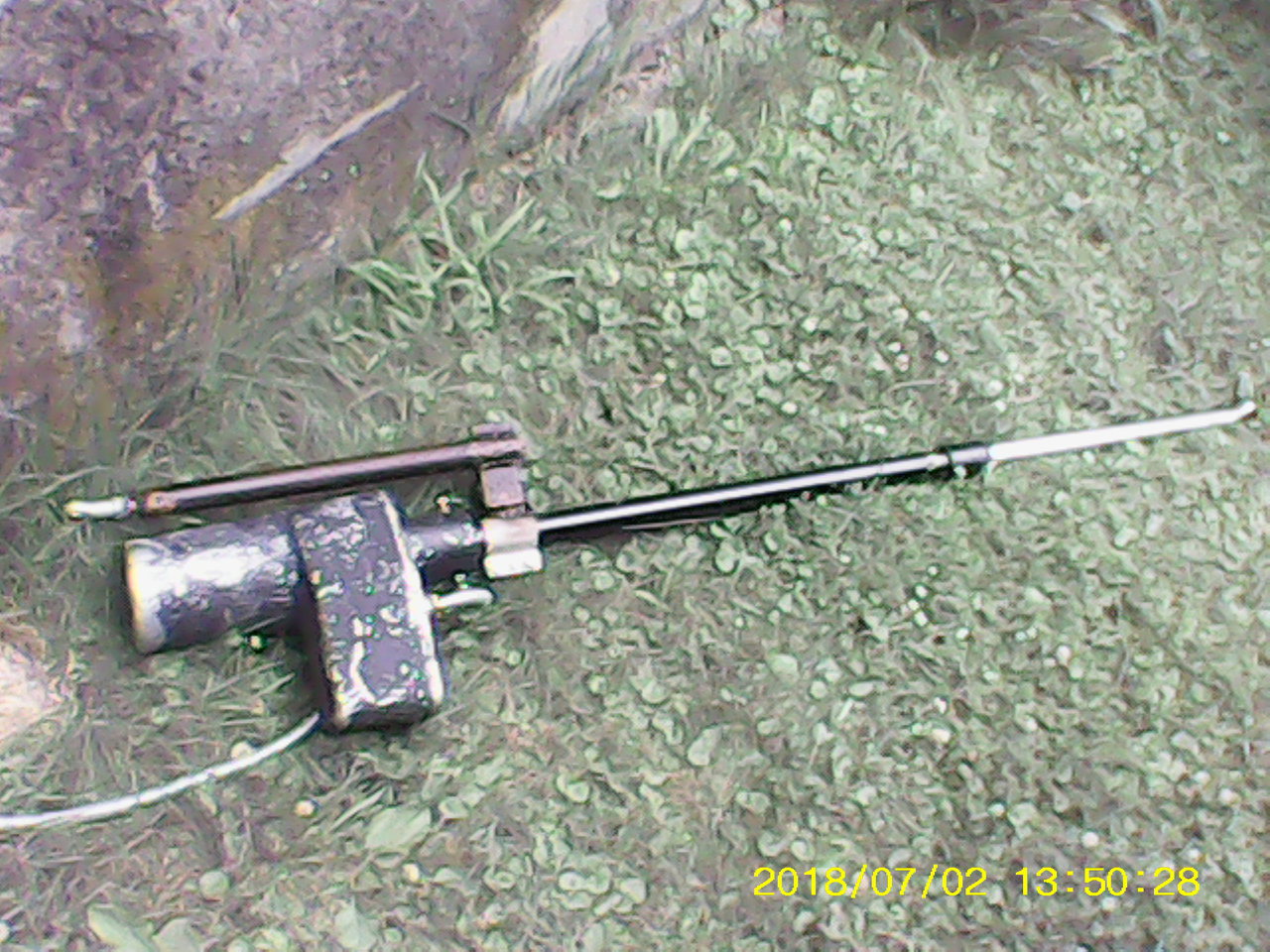

(#) Tomi111 válasza Isibá hozzászólására (») Júl 7, 2018 /
Egyébként ez egy sima, autóba való ablaktörlő motor. Kicsit átalakították, a végálláskapcsolók felőli vége eredetileg zárt( az autóban). Ide szerkesztették rá a kapcsolókat. Egy szénkefés motor csigahajtással. Lehet, hogy még a lassú és gyors fokozat is rajta van, de nem biztos. A motor házán sincs semmi felirat?
(#) Isibá válasza Joe_001 hozzászólására (») Júl 7, 2018 /

(#) Joe_001 válasza Tomi111 hozzászólására (») Júl 8, 2018 /
A Bakony által gyártottban volt személyautóhoz, - 12 V, teherautóhoz, - 24 V, és zsarurácshoz -48 V. Ugyanaz a tok

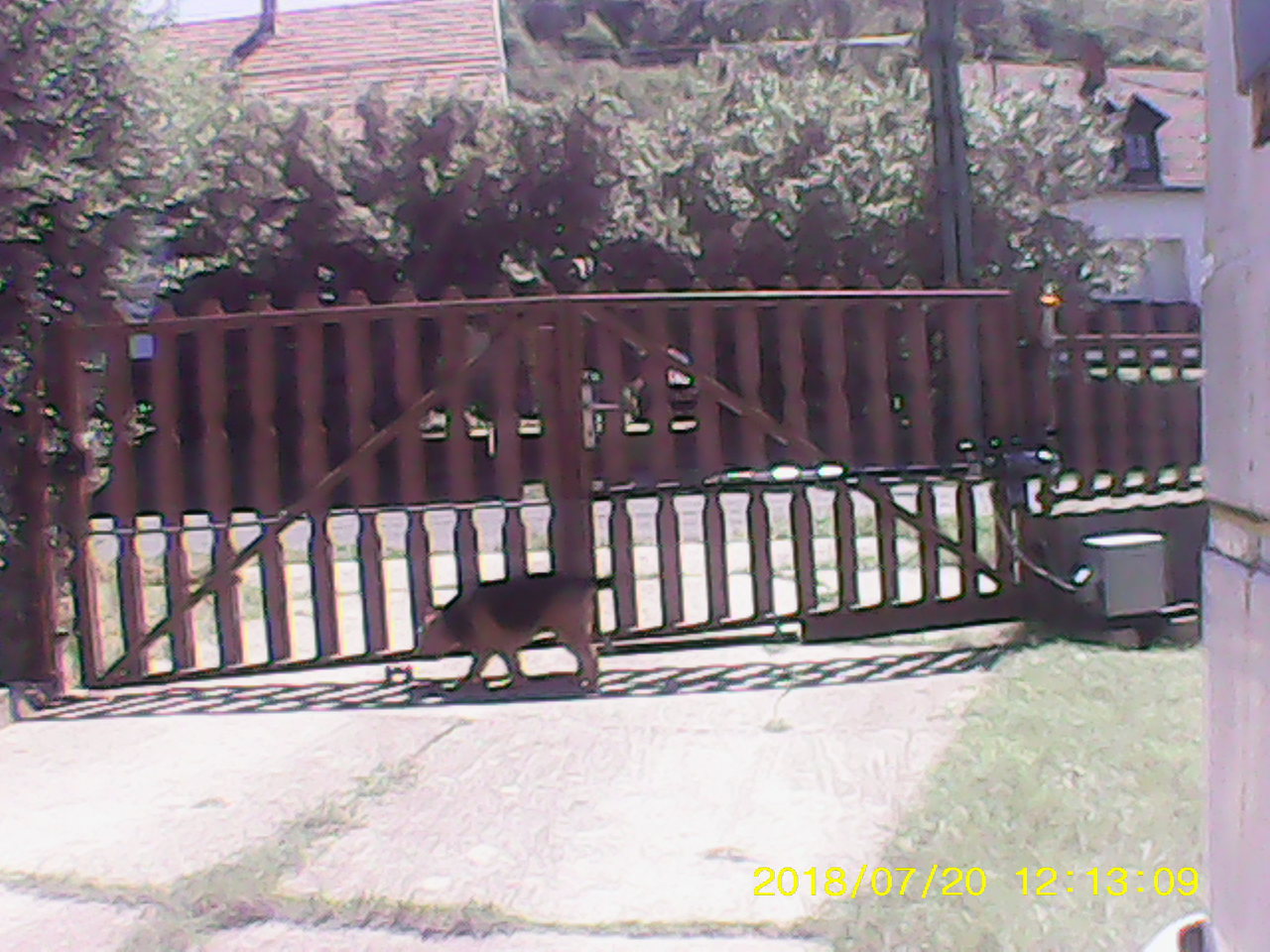

Úgy van ahogy írod,monostabilban egyik megoldás amikor csak impulzust, ad pár másodpercig tartja a relét,a másik esetben állandóan nyomni kell a gombot, de 20mp múlva igy is kikapcsol ugy hogy újra kell nyomni a gombot.Úgy írja hogy csörlőző mód. Bistabilban viszont ugyanaz a gomb megnyomásával megtudom állítani illetve újraindítani. Ha mondjuk becsuk a kapu a be gomb újbóli megnyomásával ki tudom kapcsolni,úgy hogy a relé ne legyen áram alatt.Most egyenlőre raktam a kapuhoz egy izzót az jelzi, hogy mi is a helyzet, mert az izzón biztosan látom ,hogy kikapcsoltam e.
Ezt majd a későbbiekben valamilyen index relével villogtatom.Próbáltam ilyen kummogó leddel,
sorbakötöttem pár erősfényüvel mégsem látni rendesen ha bátran süt a nap.Meg a ledet szemből vagy bizonyos szögből lehet látni,nem minden helyzetből.Itt tartok.most. Még készítenem kell valamiféle dobozt az elektronikának.meg a trafónak. A trafó elég nagy darab,nem fujja el a szél, eredetileg egy 380/42V ami 220V 24V.ez lett megcsapolva 16/8V-ra így van kéznél kb 24 és 12V.Azért kb mert a diódahíd leveszi 22 ill 14V -re.
Lassan alakul.

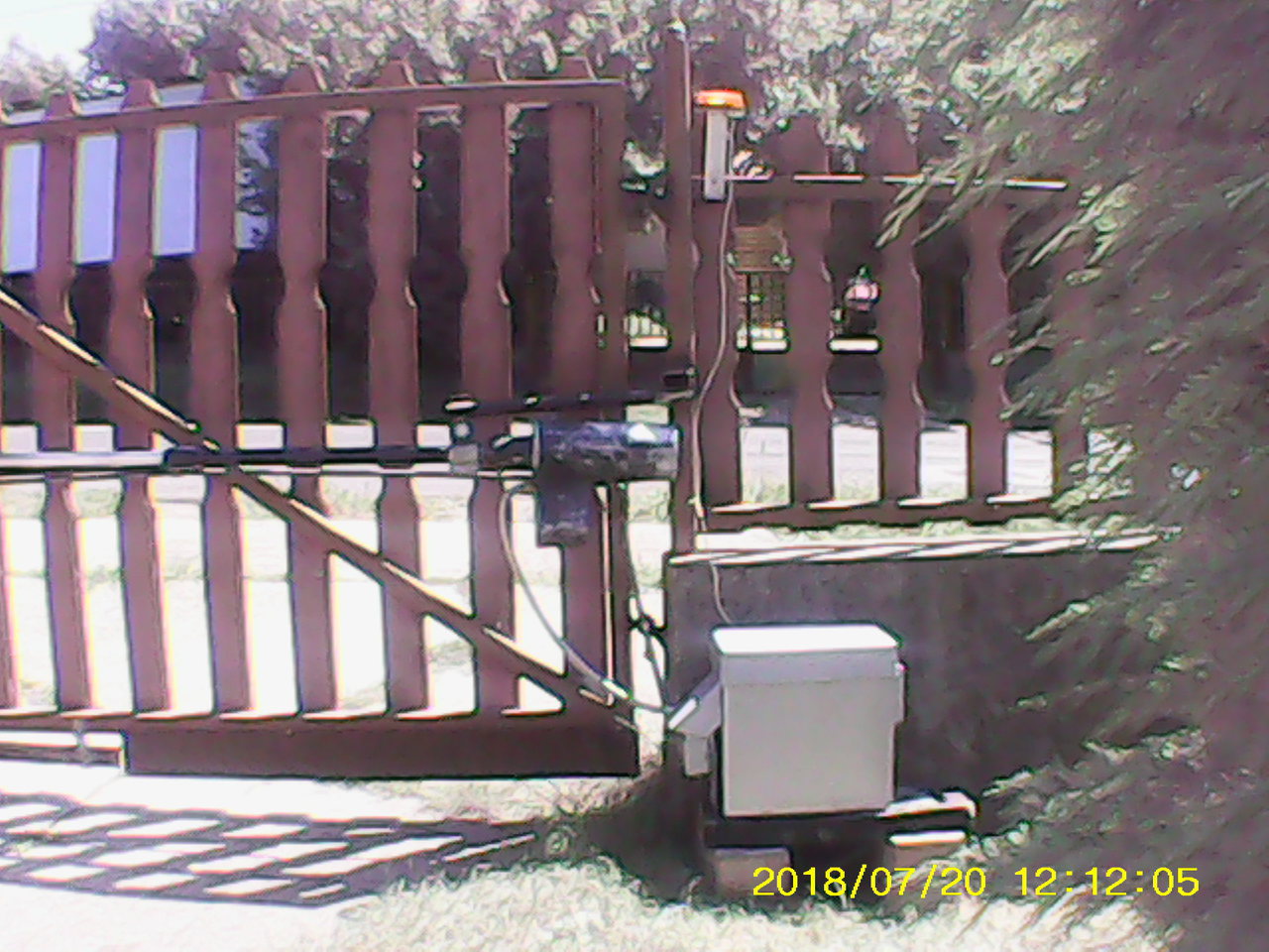

(#) Isibá válasza Joe_001 hozzászólására (») Júl 20, 2018 /
Bocs,egy kicsit más dolgom akadt.Nekem lényeges a villogás,mert bő 20m-ről azt jobban látni.
A szivargyújtóba dugható sárga villogó a motor kábelére kötve nem jó (mint az izzó)a polaritásváltás miatt,mert az csak egyik irányt jelezné.Vagy nem jól gondolom? A villogó led-del próbálkozom némi sikerrel.Majd beáll az.Amúgy a többi mind oké,igaz kicsit gyorsabb is lehetne főleg befelé menet, még jó hogy elférek a hídon és nem zavarom a forgalmat.Most így néz ki...A segédem épp ellenőrzi,hogy jó helyre raktam é a görgőt, mert elég széles így összerakva a két szárny.

(#) Tomi111 válasza Isibá hozzászólására (») Júl 20, 2018 / 1
A villogó elé teszel egy graetz hidat és máris mindegy neki a polaritás.
(#) Isibá válasza Tomi111 hozzászólására (») Júl 23, 2018 /
Kösz a segítséget.
Most ott tartok,hogy sorbakötöttem egy villogó diódát 4 színtelen de pirosan világító erősfényü másikkal amik akkuról 12V-és 24V is szépen villognak beteszem a helyére párhuzamosanaz égővel ott csak világít és esze ágaban sincs villogni.Itt 22V a szeszültség.Miért csinálja ezt velem?Van valami ötleted?Ez is segítség mert a piros sárga búra alatt 20 m-ről is jobban látszik erős napsütésben.
