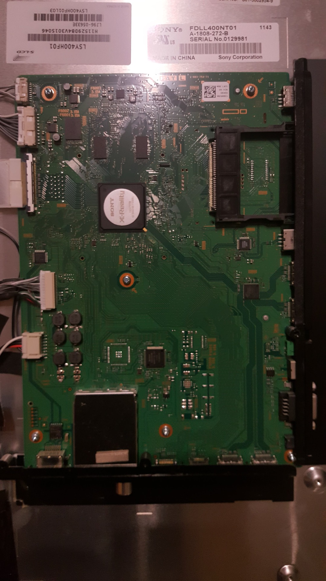

(#) Szilvi1 hozzászólása Jan 12, 2019 /
Sziasztok ezen a típuson van kép de villog a kép mintha lapoznának vagy anno a 80-as években mikor egy videon megvolt gyűrve a szalag ahhoz hasonló jelenségekkel van kép.
sony kdl40nx723 mintha futna a kép villog kissé és elmászik, de a kép maga jó lenne. Fólia lehet vagy valahol forrasztási hiba?
(#) kadarist válasza Szilvi1 hozzászólására (») Jan 12, 2019 /
Inkább fólia a t-con környékén.

(#) Szilvi1 válasza kadarist hozzászólására (») Jan 13, 2019 1 /
szia, te tv szerelő vagy aki tényleg keni vágja ezt? Vagy csak ugy mondod? Folia, vga kártya vagy tuner hibára gondolok. akár egy kontakthibás tuner is lehetne ez nem?
(#) kadarist válasza Szilvi1 hozzászólására (») Jan 13, 2019 / 2
Ha tunerhiba lenne, akkor a képernyőkijelzés nem villogna, hanem csak a tuneren keresztül érkező műsorkép villogna. Mivel gyanítom, hogy a menükijelzés, egyéb kijelzés és a műsorkép is rossz, olyan alkatrészre kell gondolni, ami mindenféle képmegjelenítésre hatással van. Ez pedig az LCD-panel vezérlése, a t-con és környezete. Persze mindenképpen kell tápfeszültség-ellenőrzést végezni az elején.
Ha nem csináltál még tévészerelést, akkor bízd szakemberre. A tévékben nincs VGA-kártya, olyan a számítógépekben van.
(#) Szilvi1 válasza kadarist hozzászólására (») Jan 13, 2019 /
szia nem néztem a képet, hanem az egész kép villog ott van a letölthető fájl, megnézted egyáltalán? Nem kell hozzá kép mindig villodzik mintha futna a kép. Látatlanba egy jobb kaliberu tv szerelo haverom azt mondta a folia valamelyik zárlatos. ha igy van ezzel lehet valamit tenni?
A videóban valamilyen norvég feliratos menüfeliratok szerepelnek, nem adáskép. Ez a tévé felirata vagy valamilyen rákötött set top box képe? Egyébként ha LCD fóliahiba lenne, akkor csak a kép egy részén lenne zavar.
LCD fóliakábel hiba: Bővebben: Link.
ez a tv menuje nincs rákötve semmi. most svéd nyelven megy a tv nem tudtam átállítani eddig nincs távja
ha levenném a hátulját és éles fotókat kuldök át lenne ötleted mit csinálhatnék vele hogy megszűnjön ez a jelenség? A hdmi csatin kötöttem be a laptopom a kép az nem fut áll egyhelyben csak olyan mintha a video szalag régen meglett volna gyűrve. nekem ehhez hasonló de ha kell ujra lefotozgatom.
Vedd le a hátulját és nézzünk bele. Fotózz le minden panelt.
(#) Szilvi1 hozzászólása Jan 13, 2019 /
ok köszönöm sietek leszedni

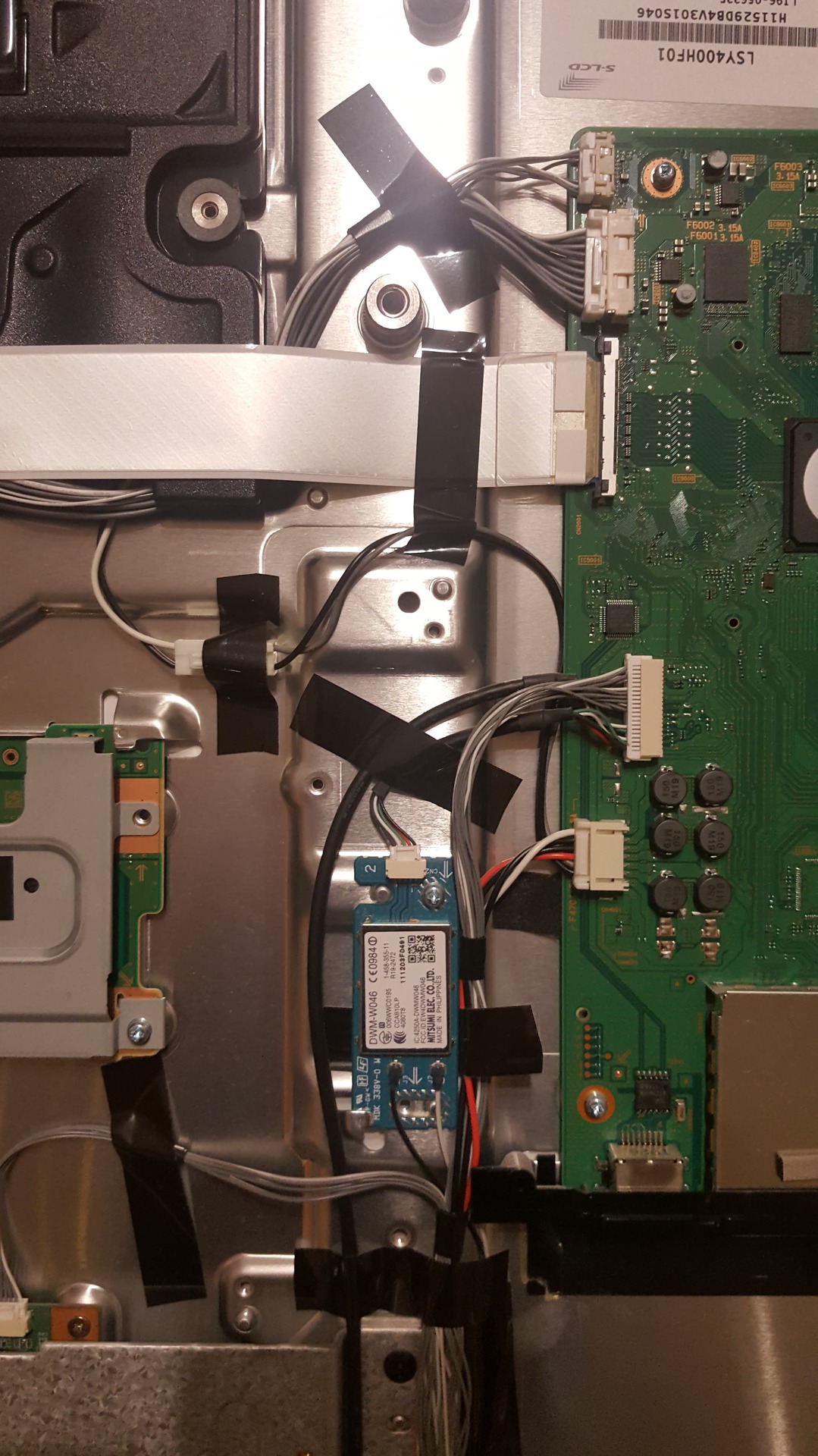

nos fejjel lefelé az élére állítottam és amikor teljesen egyenesen áll és a szönyeg az élén nyomta magát az élvonalat, érdekes módon megállt a villodzás. Mikor megdöntöttem akkor elkezdte ezt a vibrálást. Tehát megérzésem szerint a káva és kép között van valami fólia valami ami bizonyos nyomásra ujra érintkezik rendesen ezt szokták speckó műszerrel visszavasalni? Ezt fel is vettem videóra itt megtekinthető.
Várom az értelmes hozzászólásokat hogyan lehetne ilyet megoldani, régebben egy szivacsszerű anyagot raktunk a fólia és a káva közés ami visszaszorította a helyére és igy akár fél évre is megoldotta ezt a gondot...A legrosszabb akkor az volt hogy csak 30-40 perc után jött meg a kép. Most csak idegesítően villog. Tehát a tunernek biztosan nincs köze hozzá, és a proci sem rossz még mert a menu is működik. Ennyit tudtam kideríteni ha ezt annak tudhatjuk be....Köszi aki segítene..
