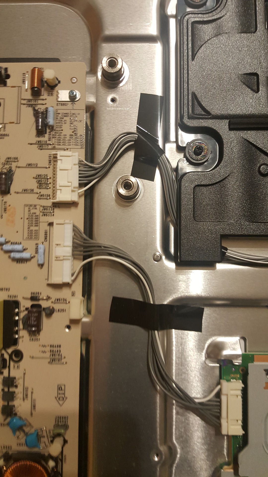

Sziasztok ezen a típuson van kép de villog a kép mintha lapoznának vagy anno a 80-as években mikor egy videon megvolt gyűrve a szalag ahhoz hasonló jelenségekkel van kép.
sony kdl40nx723 mintha futna a kép villog kissé és elmászik, de a kép maga jó lenne. Fólia lehet vagy valahol forrasztási hiba?
Inkább fólia a t-con környékén.

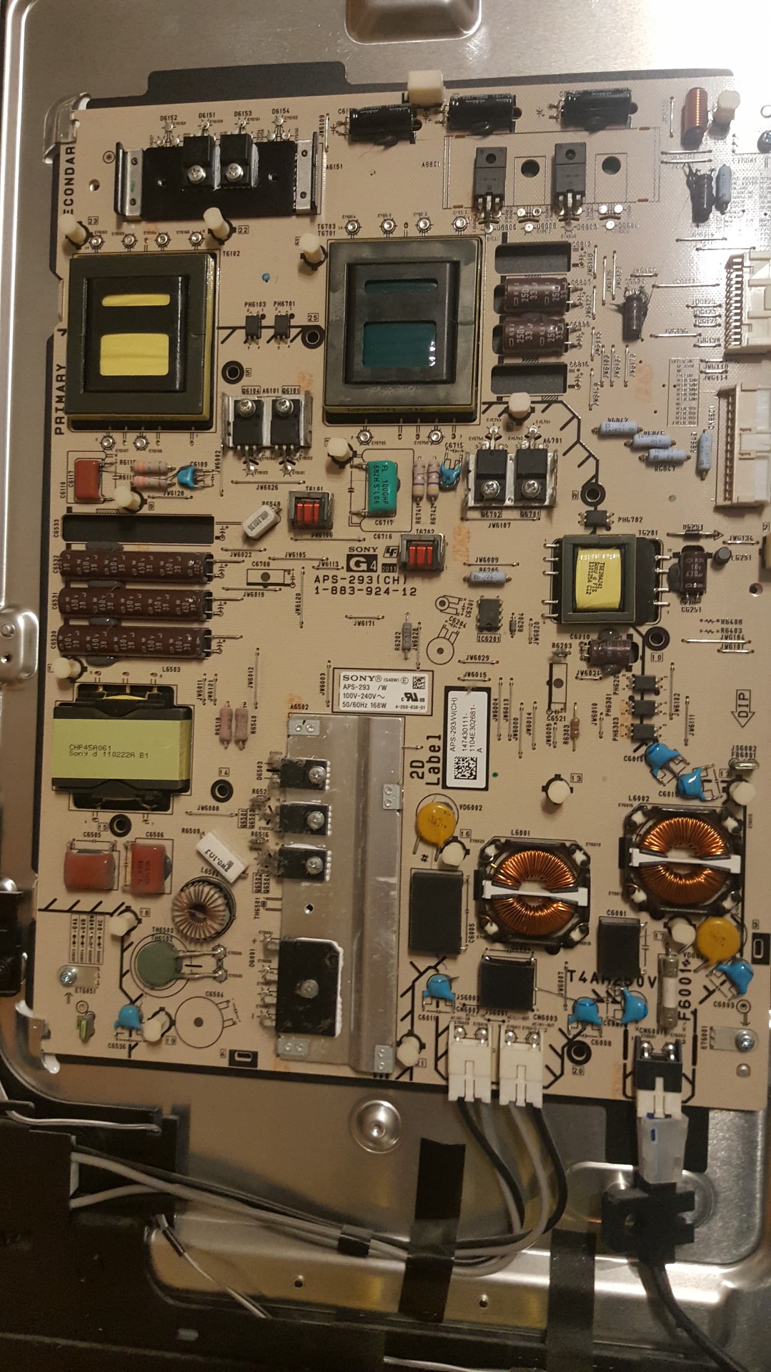

ha levenném a hátulját és éles fotókat kuldök át lenne ötleted mit csinálhatnék vele hogy megszűnjön ez a jelenség? A hdmi csatin kötöttem be a laptopom a kép az nem fut áll egyhelyben csak olyan mintha a video szalag régen meglett volna gyűrve. nekem ehhez hasonló de ha kell ujra lefotozgatom.
Ez bizony kontakt hibákra utaló jelenség, vagyis kh-s lett a tv. ha a hang is szaggat akkor tuner If. részt átnézni, forrasztani kell.
Vedd le a hátulját és nézzünk bele. Fotózz le minden panelt.
ime a fotók
nos fejjel lefelé az élére állítottam és amikor teljesen egyenesen áll és a szönyeg az élén nyomta magát az élvonalat, érdekes módon megállt a villodzás. Mikor megdöntöttem akkor elkezdte ezt a vibrálást. Tehát megérzésem szerint a káva és kép között van valami fólia valami ami bizonyos nyomásra ujra érintkezik rendesen ezt szokták speckó műszerrel visszavasalni? Ezt fel is vettem videóra itt megtekinthető.
Várom az értelmes hozzászólásokat hogyan lehetne ilyet megoldani, régebben egy szivacsszerű anyagot raktunk a fólia és a káva közés ami visszaszorította a helyére és igy akár fél évre is megoldotta ezt a gondot...A legrosszabb akkor az volt hogy csak 30-40 perc után jött meg a kép. Most csak idegesítően villog. Tehát a tunernek biztosan nincs köze hozzá, és a proci sem rossz még mert a menu is működik. Ennyit tudtam kideríteni ha ezt annak tudhatjuk be....Köszi aki segítene.. |
