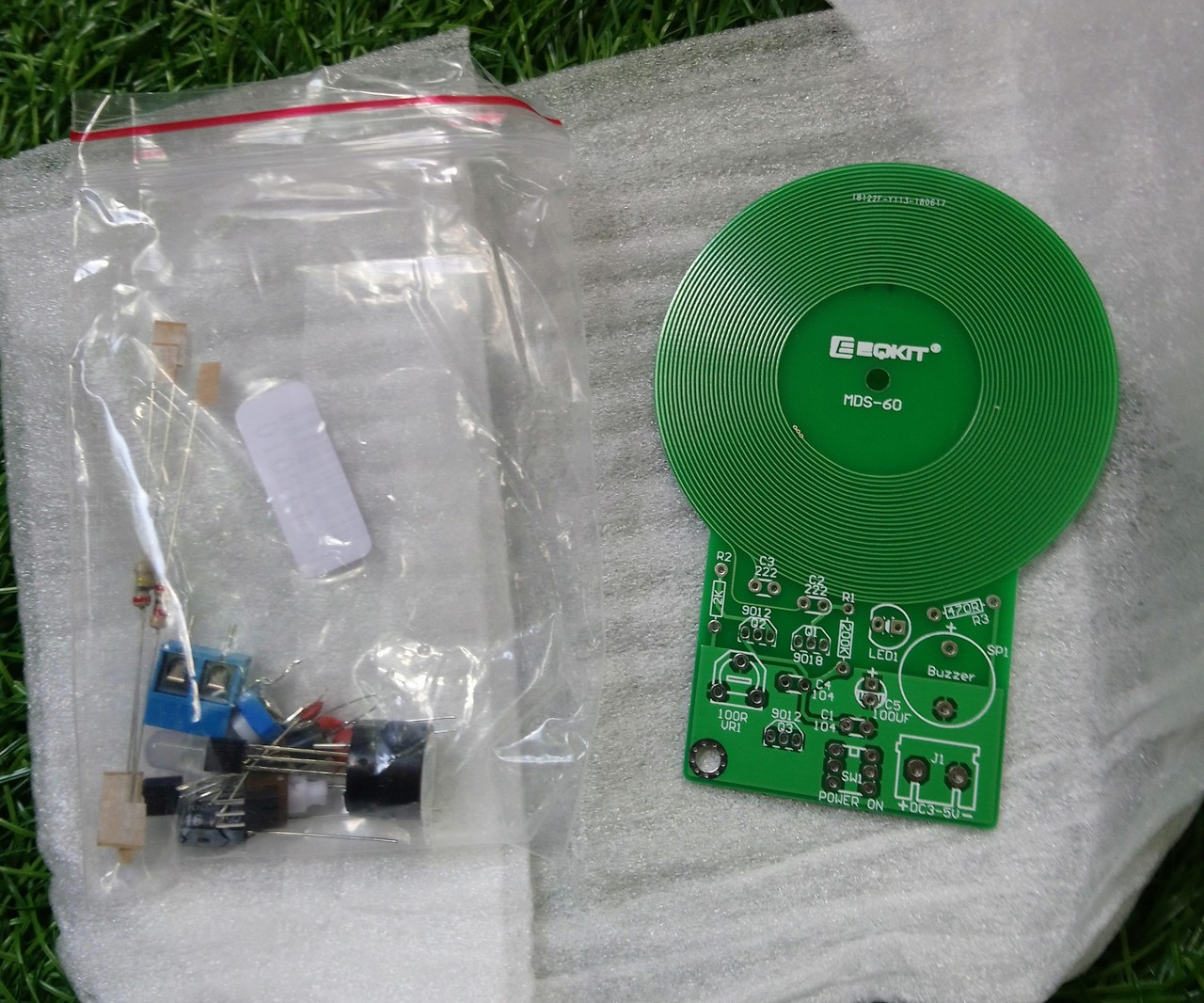

Sziasztok. Ebayról rendeltem egy ilyen fèmkeresöt cirka 200forintèrt, hogy a fiammal együtt forraszthassunk, aztán ömeg kèsöbb jatszhat vele. Jó pofának tűnik elsö blikkre.
Forrasztgatni jó lesz. Előnye, hogy ásni nem kell a kincs után.
Én építettem párat, kicsit más célra. Cuki kis pi gép, kis fejhez, nem tudom mire akarod használni, de nem jut eszembe olyan funkció, amire ne tudnál ennél sokkal jobb konstrukciót választani. Ha csak gyakorláshoz építenéd, arra tökéletes. Ha használatra szánod, érmézni egy IB géppel sokkal jobban jársz, mélyekeresőnek pedig a delta pulse klasszisokkal jobb.

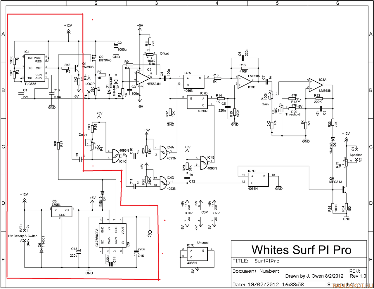

Segítenék egyik kollégának de nem működik a kapcsolási rajz szerin elkészített rész. Próbapanelen már megcsináltam (sajnos nem vetem figyelembe, hogy az 555 12v-ról megy a kapcsolásban ) 5v-ról járatva jó a - 5v is de beültetve a végleges panelbe már nincs -5v csak -2.7v és az is ingadozik. Az megfigyeltem ha a 12v-ot lecsökkentem 7.5v-ra akkor a kimenő-4.56v ig felmegy . Valakinek működött ez eredeti állapotában? Ha az 555-öt is 5v-ról járatnám a Q1-Q2 vezérlését befolyásolná? Köszönöm.
Az összes ic. -5V-ról megy, tehát ezt rendbe kell szedni, nem lehet variálni. Nagy valószinűséggel valami terheli a -5V-os tápot. Szkóppal nézd, mi működik, mi nem. Nézd át a panelt, fordítva berakott ic., nyákzárlat, stb. Ha foglalatban vannak az ic.-k, próba kivétellel hol szűnik meg a hiba.
Csak a pirossal körbezárt rész van beültetve. Ha kiveszem a D4-et és az R17-et akkor jó a -5v .
Ennek a panelját használom: Bővebben: Link A hozzászólás módosítva: Szept 21, 2018
Érdekes, az ICL7660 órajelét az R17-en keresztül kapja, az működteti, tehát ebben a kapcsolásban külső órajelről rezeg az ICL7660. R17 nélkül valami fals rezgése van, amit 7-es lábán "légből" kap, ez nem normális üzemmód.
TLC555 rezeg-e megfelelő frekvencián, megfelelő kitöltési tényezővel? Most fejből nem tudom, de párszáz Hz rövid tüskékkel. Itt vannak jelalakok erről. És még itt is. A hozzászólás módosítva: Szept 21, 2018

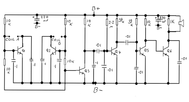

olyan kérdésem lenne hogy ebben milyen tranzisztorokat kell tennem? mert ami most benne van az bc 183c és semmit nem csinál a referencia tekercsen és a kereső tekercsen 0.70v ir a multiméter nem jó tranzisztorokat raktam bele? válaszokat köszönöm előre is! innen van
https://www.instructables.com/id/bfo-metal-detector/
Transistors:
All BC 183B. Just about any small signal npn with a gain of 250+ will do. There are hundreds to choose from. Tranzisztorok: Minden BC 183B. Éppúgy, mint bármelyik kis jel npn, amelynek nyeresége 250+ lesz. Több száz közül lehet választani. |
