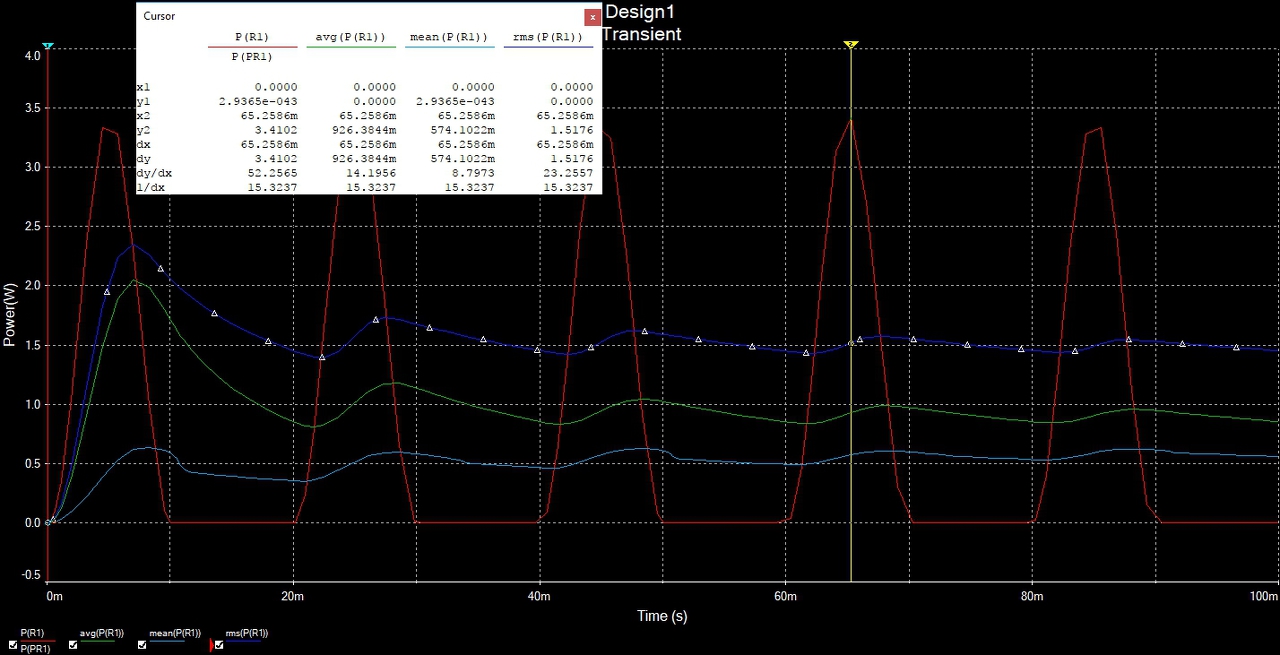

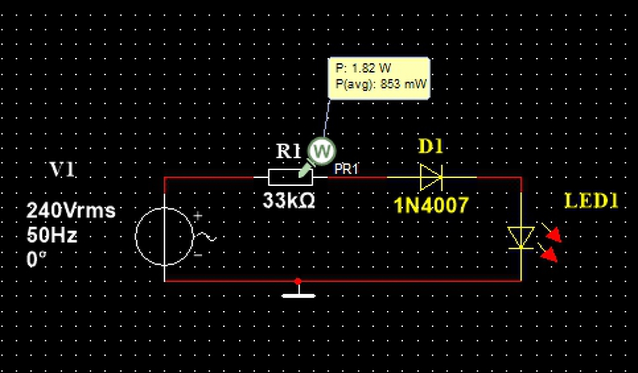

(#) Ge Lee hozzászólása Dec 21, 2017 / 1
Némi segítség a vitához. A rajzon a hálózati feszültség 240V, az interaktív szimuláción az ellenállás éppen aktuális és az átlag disszipációja látszik, a grafikonon pedig ez a mennyiség peak, avg, mean, rms-ben, kifejezve, azaz a definíciók közti különbségek.

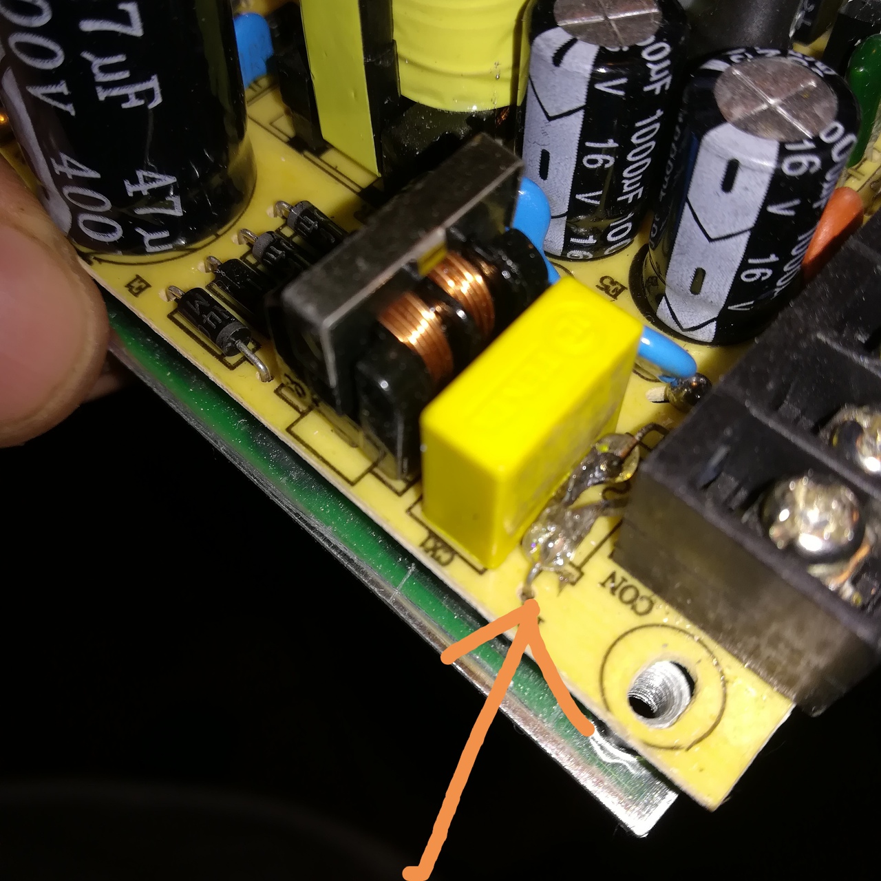

(#) Matthisa87 válasza vargham hozzászólására (») Szept 22, 2018 /
Tv-k,laptop stb. ki volt húzva!A sütő,fagyó,hűtő az ment,de azoknak lekopogom nem lett bajuk!Nincsen kiépítve sajnos!
(#) ferci válasza Matthisa87 hozzászólására (») Szept 22, 2018 /
Szedd le a burkolat mozdítható részét, aztán térképezd fel a 230-at egyeniránytó részt (graetz, puffer elkó(k), vezérlő ic-t, egy nagyobb fetet első lépésben. Ha értesz hozzá, vizsgáld meg mindegyiket, mi lett zárlatos vagy szakadt.
A hozzászólás módosítva: Szept 22, 2018
(#) Matthisa87 válasza ferci hozzászólására (») Szept 22, 2018 /
Oks!Bekötöttem az új tápot!Megy minden!Ilyen a rossz:
Kapd ki onnan azt a valamit, úgy fotózd le - ha soros tag a 230-ban, lehetett bizti ( vagy ntc ), ebből a képből nagyon nem lehet megállapítani. Ha soros, akkor tegyél be újat és egy 60...100-as izzót a fázis ágba és teszteld le, felvillanik-e vagy világít folyamatosan.
Utóbbi esetben szétszedés tárgya és ahogy már írtam, mérések tömege.
(#) Bakman válasza ferci hozzászólására (») Szept 22, 2018 / 1
Szinte biztos, hogy biztosíték. Általában akkor esik így szét ha a primer oldalon masszív zárlat van.

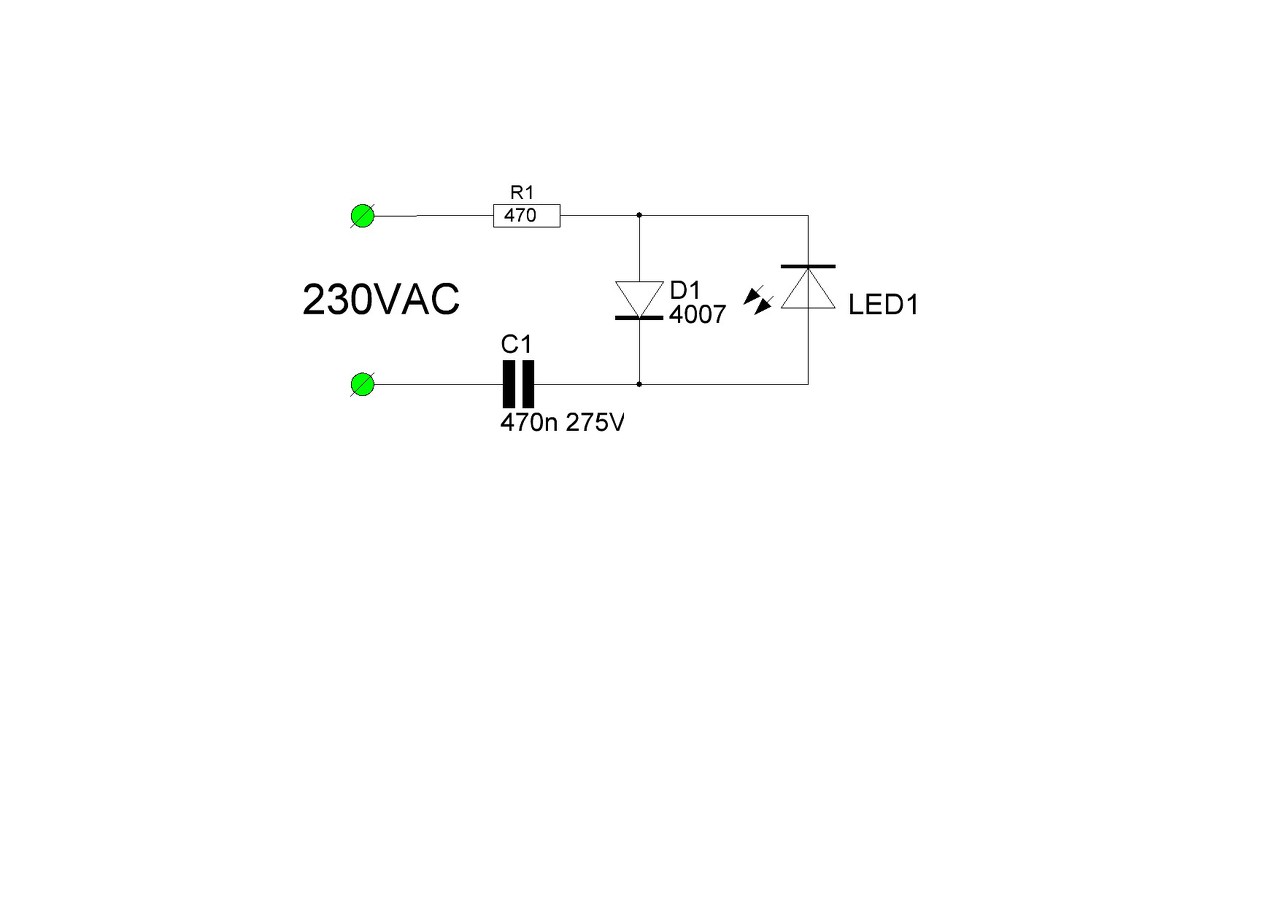

(#) Zoli_bácsi hozzászólása Okt 3, 2018 /
Van egy kapcsolásom, helyzetfényhez. (csatolva) Kicsit zavar, hogy villog a LED. (ugye a félhullámban világít, másik félhullámban pedig nem világít a LED) Ezt a villódzást meg lehet szüntetni valahogy?
(#) proli007 válasza Zoli_bácsi hozzászólására (») Okt 3, 2018 /
Hello! Másik kapcsolást választasz, vagy az 1N helyére is egy Led-et teszel. Akkor 100Hz-el fog villogni.
(#) pipi válasza Zoli_bácsi hozzászólására (») Okt 3, 2018 /
beteszel a fenti led+dióda helyére egy graetz-et, a +és- -ra kötöd a ledet, meg vele paralell egy elkót
(#) Zoli_bácsi válasza proli007 hozzászólására (») Okt 3, 2018 /
Szia! Kipróbáltam, hogy az 1N helyére tettem egy ledet, de sajnos ugyanúgy vibráló a LED. Megjegyzem, hogy fehér ledet használtam a jelző lednél. Kicserélték egy más típusú piros lesre, akkor kevesebb volt a villódzás.
Hello! Én úgy gondoltam, hogy a két Led egy helyre világít, akkor kevésbé villog. Ha ez nem teljesül, akkor semmi változás nem lesz. A pirosnak kisebb a fényereje, vagy diffúzabba felülete ezért látszik a villogása kevésbé. Ha a Led előtt egyenirányítasz kétutas egyenirányítóval ahogy javasolták, akkor egy Led is 100Hz-el villog. A Led-re rakott kondival azért nehéz szűrni, mert a Led csak a nyitófeszültségéig engedi a feszültséget felemelkedni. Mihelyt a kondi feszültsége csökken, azonnal halványul. Tehát csak előtét ellenállás használatával lehet szűrni a villogást. Akkor pedig valami zéner is kell, ami korlátozza a feszültséget, mert hiba esetén (pld. megszakad a Led) felrobban a kondi.

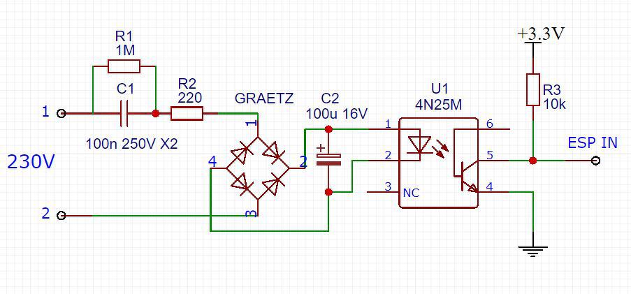

(#) hotib hozzászólása Nov 14, 2018 /
Egy ESP bemenetén azt kell figyelnem, hogy egy 230V izzó be van-e kapcsolva? Kicsit vissza olvasva a mellékelt képen látható kapcsolást gondoltam megépíteni.
Kérdésem, hogy van-e valami kivetni való az elképzelésben, illetve az ESP bemenetén kell-e valamilyen szűrőt alkalmazni, vagy a 100µF a LED-nél elegendő?
Köszönöm ha valaki foglalkozik a kérdéssel..
(#) pipi válasza hotib hozzászólására (») Nov 14, 2018 / 1
Működik, csak 1 kivetnivaló van benne, ha az optó ledje megszakad, vagy kiveszed a foglalatból, akkor a 100u elkó megkapja a bemenőfeszt csúcsban és pukkan...
Nem lenne egyszerűbb egy fototranyót vagy fotoellenállást rákötni az esp lábára egy jól megválasztott felhózóellenállással? Legalább a 230-as részt nem kell kábelezned , ja csak ha sötét van a helységben ha nem ég a lámpa.
Nekem egy fotoellenállás van, a fürdőben egy mozgásérzékelő kapcsolja a ledes viágítást, de ha a nagylámpa be van kapcsolva akkor kikapcsolja a ledes világítást
A hozzászólás módosítva: Nov 14, 2018
(#) kameleon2 válasza hotib hozzászólására (») Nov 14, 2018 / 1
Tudom hülye kérdés, de egy relé, vagy reed relé nem lenne elég 230V-os tekerccsel? Esetleg egy fényérzékelő dióda, vagy fotoellenállás? Azzal még a működőképességet is detektálhatnád.
(#) nedudgi válasza hotib hozzászólására (») Nov 14, 2018 / 1
Az optocsatoló LEDjéhez nem szükséges kondenzátort tenni. Jobb lenne az ESP bemenetére - ahogy már írták, lehet egy pukk, ha az a LED megszakad.
(#) hotib válasza hotib hozzászólására (») Nov 15, 2018 /
Köszönöm a választ mindenkinek.
A kapcsolás igazából nem azt figyeli, a lámpa világít-e, hanem felkapcsolták-e? Az ESP bemenete lesz a "lámpa helyett" vagyis lámpa fizikailag nincs, de a villanyvezetékek 22 éve így vannak lekötve, nem kívánnék falat vésni ezért. Amúgy is álmennyezetben van, nem látszik. Az új világítás vezérlésénél így kívánom megoldani, hogy kapcsolóval is fel lehessen kapcsolni, ne csak webes felületen. Az más kérdés, hogy a világítás kapcsoló esetleg nyomógomb lesz, így még fényerő szabályzást is lehet vele csinálni, ez csak szoftver kérdés innentől.
@kameleon2
Teljesen igazad van, bőven elég lenne egy relé is, de engem zavar a kattogás. Tudom, nem olyan hangos, de mégis.
@nedudgi
Köszi, pont itt írta proli007 október 3-án, hogy felrobban a a kondi ha megszakad a LED. Megint nem esett le, hogy ez rám is vonatkozik...
R1 és R2 ellenállások 1W teljesítményűek legyenek?
