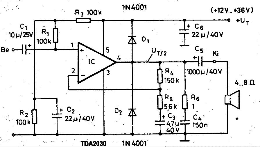

(#) Steven19 válasza uli hozzászólására (») Máj 6, 2008 /
Ne haragudj de simán belemegy a 2030A! Ne zavard már össze lécci!
Amúgy ebben nekem is 2030A van.És ezen nem kell semmit sem átalakitani érted???? Amit tettem fel képet az úgy jó ahhogy van. Maradjunk ennyiben.
(#) uli válasza Steven19 hozzászólására (») Máj 6, 2008 /
nálam speciel az elejére a 10 µF sok, a végére 1000µF kevés. nem akartam összezavarni,cs ak felhívni akartam a figyelmet,. hogy kétféle TDA2030 van

(#) _ampervadasz_ válasza roland0327 hozzászólására (») Máj 9, 2008 /
Helló!
A Googli, a barátod!
Amúgy itt a link!
Ebben kapcsolási rajzot, nyákrajzot, is találsz!
Több féle van, 18W és 35W os teljesítmény tranyó beiktatásával is! (nem nehéz, csak pár alkatrésszel több)
A TDA2030 as más! Az cak 14W -os (már nem gyátják)
A TDA2030A van jelenleg, teljesen ugyan az csak 18W -os! (nem kell megijedni, csak ez a pár watt ülönbség van e kettő között)
Sok sikert hozzá!
Ja amúgy milyen tápot szántál neki?
Szereti a 18V + - -t, (de kiválóan indul 15V -ról is, de ez azzal a kompromisszummal jár, hogy a kivehető teljesítmény is kevesebb lessz!)

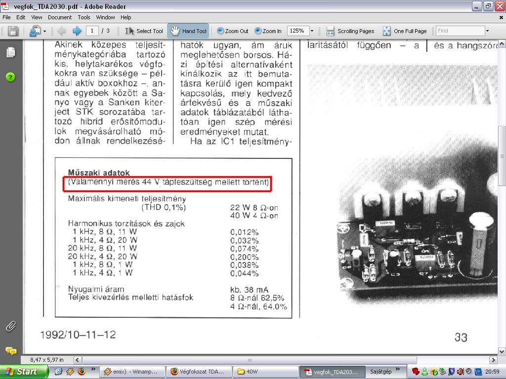

(#) maTaKee válasza zenetom hozzászólására (») Máj 29, 2008 /
Hát ahogy nézem itt (és gondolom minden máshol) max. 36V!
(#) zenetom válasza maTaKee hozzászólására (») Máj 29, 2008 /
meg kell hogy cáfoljam
(#) pixels válasza zenetom hozzászólására (») Máj 29, 2008 /
üdv!
csak elő kéne venni a tda2030 és a tda2030a adatlapját, és nem kénne vitázni mennyit bír. Az adatlapból minden kiderül
amugy a pontos válasz itt is le van írva
(#) zenetom válasza pixels hozzászólására (») Máj 30, 2008 /
nekem TDA2030AV van
(#) zenetom válasza zenetom hozzászólására (») Máj 30, 2008 /
felrakom a kapcsirajzot, mert szerintem még nem néztétek meg...
(#) maTaKee válasza pixels hozzászólására (») Máj 30, 2008 /
Peace meber! Peace!!
Én speciel megnéztem a HE-n található 2db TDA2030 adatlapot és egyikben sem volt (vagyis én nem láttam) olyan, hogy 44V a max!
De felőlem akár rá is köthettek 88V is, csak gondoltam beszólok a 36V-al!
