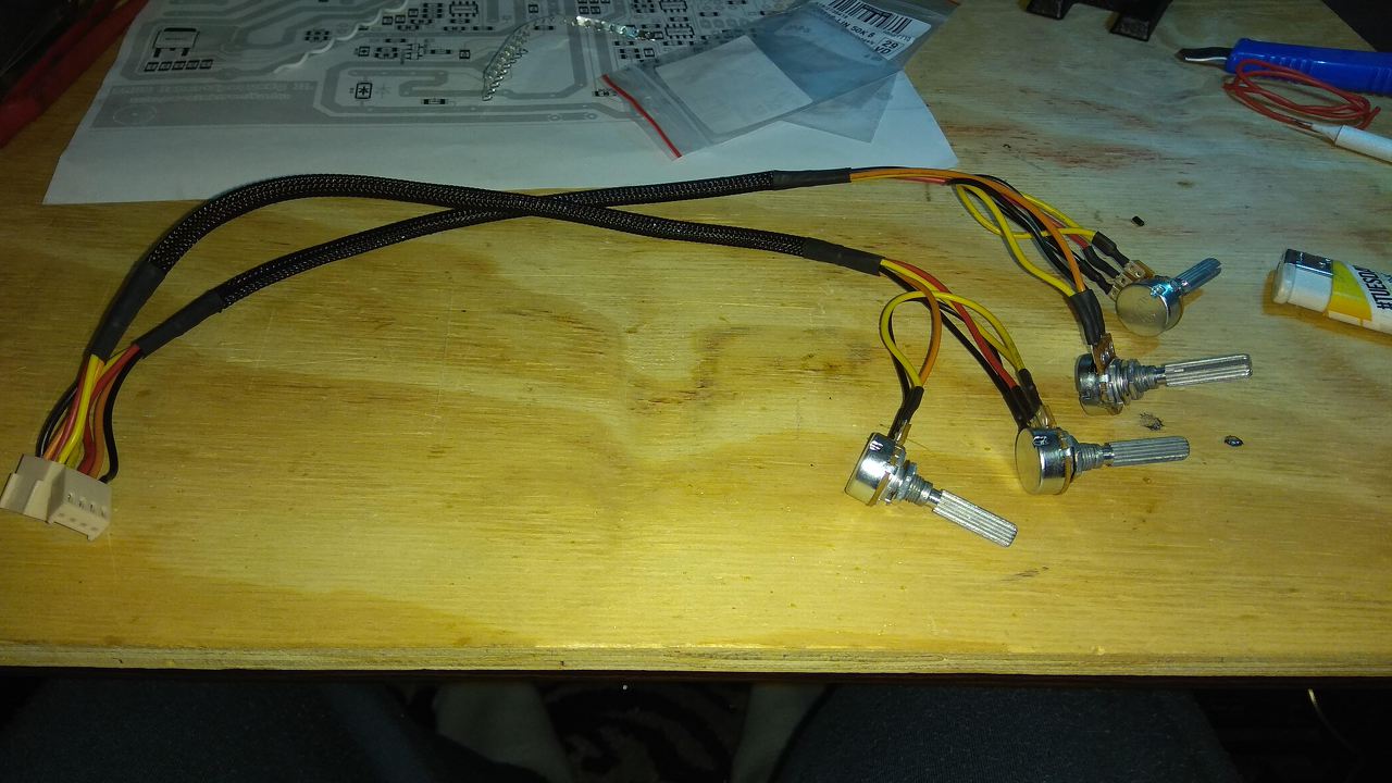

Csatlakoznék én is a témához, egy Attila86 féle utánépített SMPS II labortápegység + PIC-es panelmérő társaságában.
A dobozolás elején szembesültem vele, hogy a trafó súlya miatt a műszerdoboz alja nem egészen fut vonalban az előlap aljával így került bele egy 2,5mm-es alu bordás lemez szélein minimális élhajtással(mert több nem fért volna el lefelé) a merevítés miatt. Az ajánlott 150x200x150-es műszerdoboz kicsinek bizonyult a trafó mérete miatt, ezért esett erre a döntésem. Az LCD kijelző és a panel tüskesor+aljzattal összerakva a könnyebb cserélhetőség végett, ez az utánépítés cikkében nincs benne. A potméterek vezetékei mivel egy helyre mennek kábelharisnyával+zsugorcsővel közösítve, külön a feszültség külön az áram szabályzásnak. A trafót itthon tekertettem egy cégnél, érdeklődés esetén szívesen megosztom. Végezetül pedig a képek: Képek az elkészült tápegységről Feliratok azóta lettek hozzá kreálva címkenyomó masinával, viszont arról nem készült már kép.
