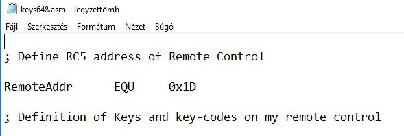

Esetleg nem RC5 Addres hiba?
0x1F létezik?
A távirányító nem 0x1D-re küld?
(#) Hp41C válasza Béla 66 hozzászólására (») Okt 10, 2018 /
Te fordítod, a te keys648.asm -eddel. A programodban, amit feltöltöttél a címfigyelés engedélyezve van (RC5AddrCheck). Amit feltöltöttem, abban is engedélyezett. Miért kérdezed a címet (0x1D), ha az általad feltöltött keys648.asm -ben az alábbi beállítás szerepel?
  1. ; Define RC5 address of Remote Control
  2.
  3. RemoteAddr      EQU     0x00
(#) Béla 66 válasza Hp41C hozzászólására (») Okt 10, 2018 /
Bocs, csak nem értem, miért nem veszi a távirányító jelét. Gondolom ahoz a részhez nem kell belenyulnod az átírásnál.
Elfelejtettem, hogy fordításkor a keys-ből veszi a távírányító címét.
Csak kínomban, próbáltam segíteni.
Üdv. Béla

(#) Béla 66 válasza Hp41C hozzászólására (») Okt 11, 2018 /
Talán meg van a hiba!
A régieket Prop_new_648_2.16 -tal készítettem aminek a keys.asm: new 648 2.16.
Az újakat, amiket te készítettél a szöveg átfordításához, azokat azzal a csomaggal amiket te küldtél egy oldallal korábban. Abban a keys. asm: amit küldtél.
Elnézést, ha félre vezettelek volna!
(#) Béla 66 hozzászólása Okt 11, 2018 /
Vissza állt a világ rendje!
Az én keys.asm-el, és az általad elküdött prop648.asm-el, elkészítettem a hex-et.
Veszi a távírányító jeleit!
Az óra teljesen rendben van.
A szöveg már nincs fejtetőn, "csak" a betűk tükrözve jennek meg.
Bár nem értem, mert tudtommal a keys-ből lefordúl a RemoteAdress. De nem értek hozzá eléggé!

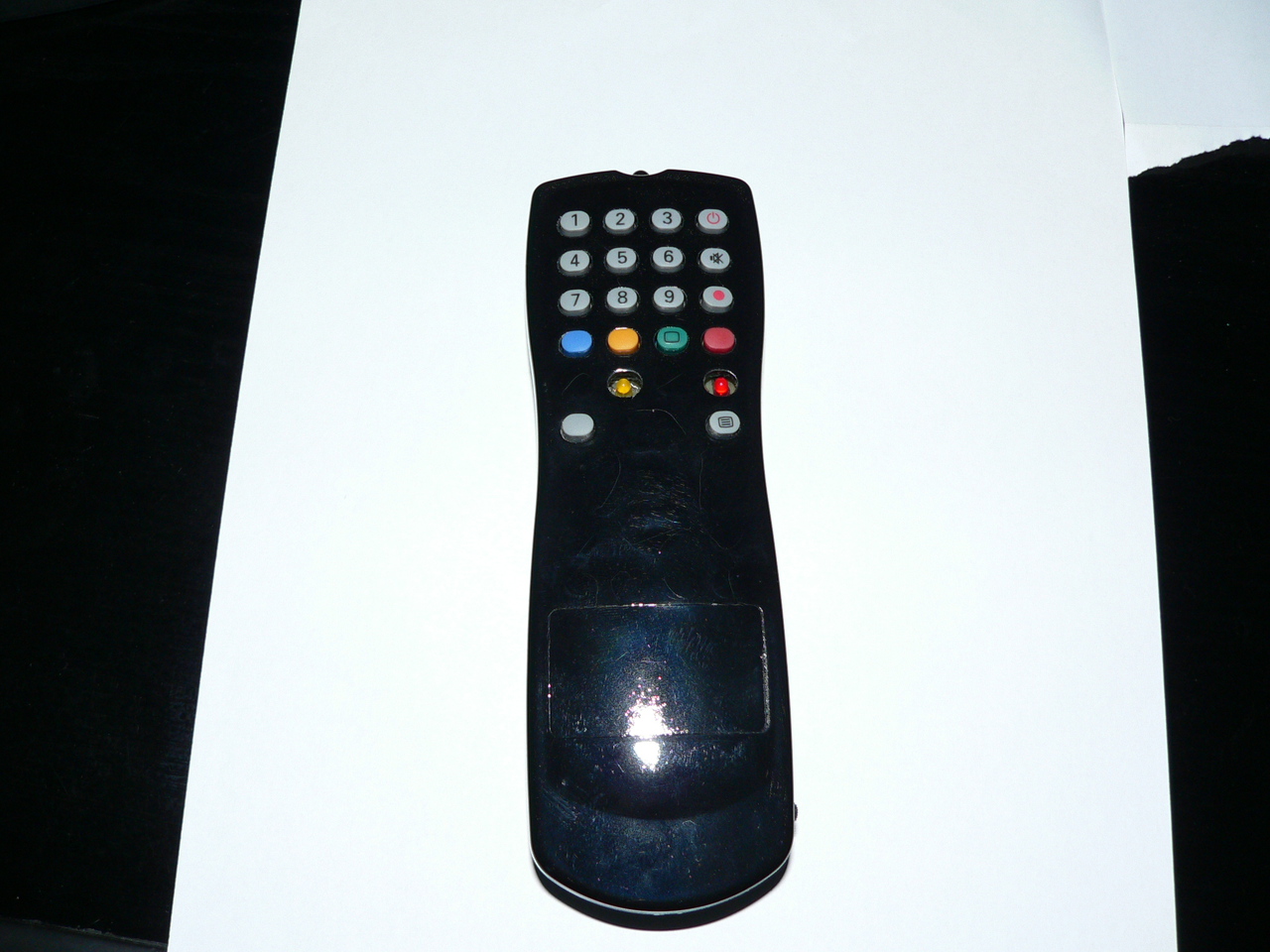

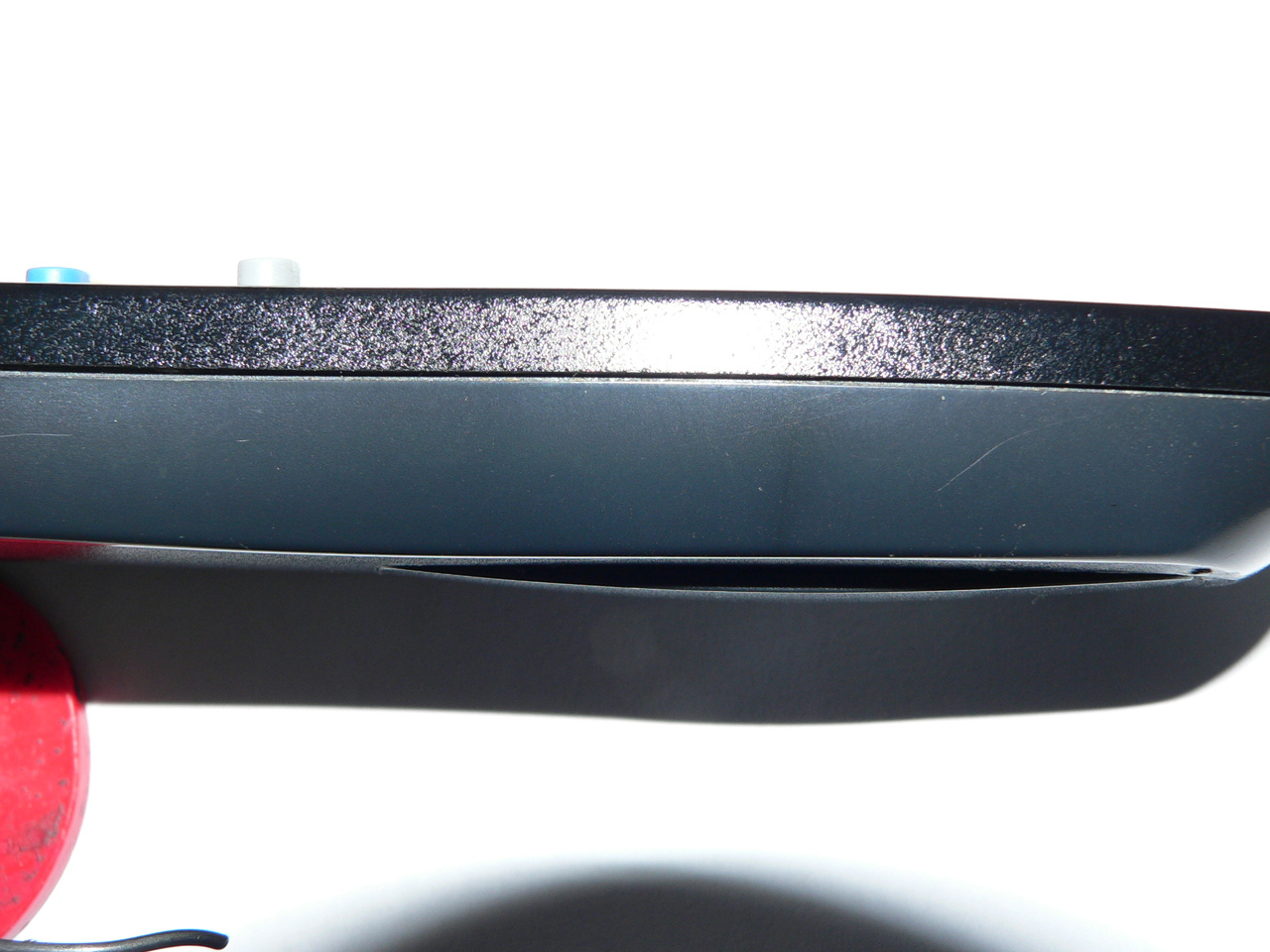

Kész lett a távirányító, minden tized mm-t meg kellett küzdenem!
Az elemtartó, kissé elemelkedik a hátlaptól, de azért zár!
