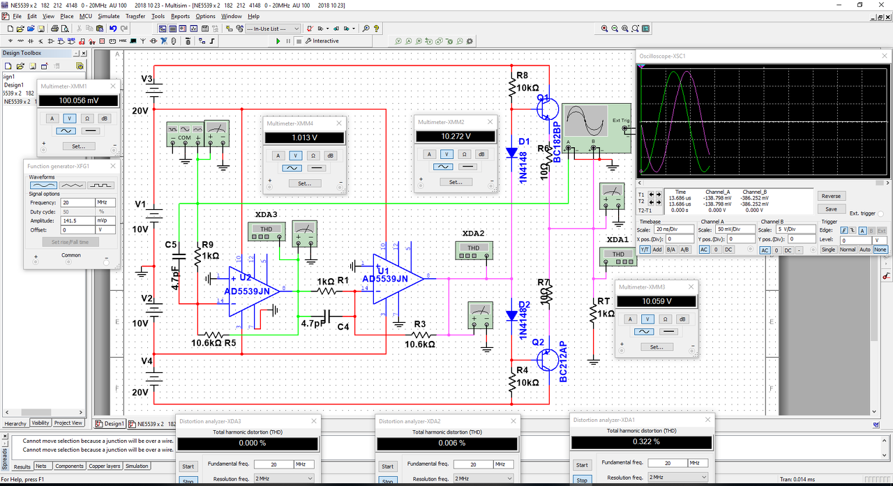

Kedves Fórumtársak! Szert tettem egy MAX038 KIT-re élesztett állapotban. Nagyszerűen működne, de kimenőfokozat kellene hozzá, mert sajnálnám, ha tönkremenne. Így ötlöttem ki a mellékelt Multisim-es áramkőrt, de "túl szép a menyasszony", mert csupán néhány db, (szinte) filléres alkarészből áll, és a C4-C5 kompenzáló kapacitásokkal DC-től 20MHz-ig 0,5%-on belül erősít 40 dB-t, szerény (0,3%) torzítás mellett UKIpp kb 29V-al!!! Van tapasztalata valakinek az NE5539 (AD5539) -el? És úgy általában mi a véleményetek az erősítőről, tényleg ilyesmi lesz, vagy ez csak a Multisim csalóka játéka? Köszönettel; Tambi.
A kimenő fokozatod (q1-q2) emitter követő, a feszültség erősítése 1-nél kevesebb, ezért ha U1 tápfeszültsége +-10V annak a kimeneti jeléből nem lesz 29Vpp sehogyse
![]() Ha a +-10V tápot adsz a transzisztoros kimeneti impedancia illesztőnek is akkor lesz egy bufferelt kimeneted. De ne számíts nagy kimeneti amplitúdóra, ugyanis az IC adatlapja szerint a kimeneti feszültség +2.7 és -2.2 V +-8v tápfesz esetén. (Adatlap 4. oldal lap teteje).
Köszönöm kedves Latyakosa!
Rengeteg eszemmel nem értettem, hogy jöhet ki egy IC-ből nagyobb fesz, mint az UT. Hát nyilván sehogy...
Szia! Az ilyen agy sebességű erősítőknél mérlegelni kell, hogy a tanziens vagy a harmonikus torzítás okoz kisebb gondot. Egy erősen visszacsatolt erősítő hiába alacsony harmonikus torzítást eredményez, tranziens viselkedése csapnivaló lehet. Mivel alapból a jelgenerátorod a szinuszt háromszög jelből faragja, nincs szükség 0,01% alatti torzításra. A jelalakhűség annál inkább fontosabb, mert esetleg más alakú hullámformát is erősíteni szeretnél. Nézzd meg egy oszcilloszkóp erősítőjét. Ott éppen ilyen igények kielégítése miatt olyan a kapcsolás mint amilyen.

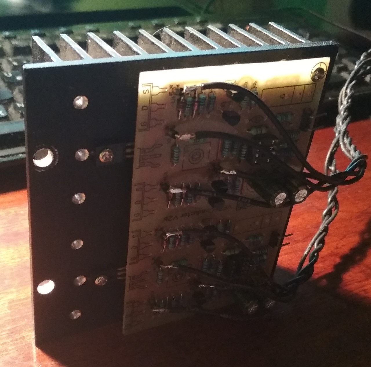

Gondoltam csináltatok már rendes nyákot magamnak. Elkészítettem egy kétoldalas nyákot Alkotó terve alapján. Szerintetek ez így jó lesz, vagy változtassak rajta még valamit?
Ha kis teljesítményre, pl. szobába kell, akkor nem kelle bele IRFP, bőven elég az IRF, szebb hangja is van vele. Ha viszont buliba kell, akkor én nem hagynám el belőle az áramkorlátot.
Mintha régebben meg pont azt olvastam volna, hogy az IRFP-nek van szebb hangja.
