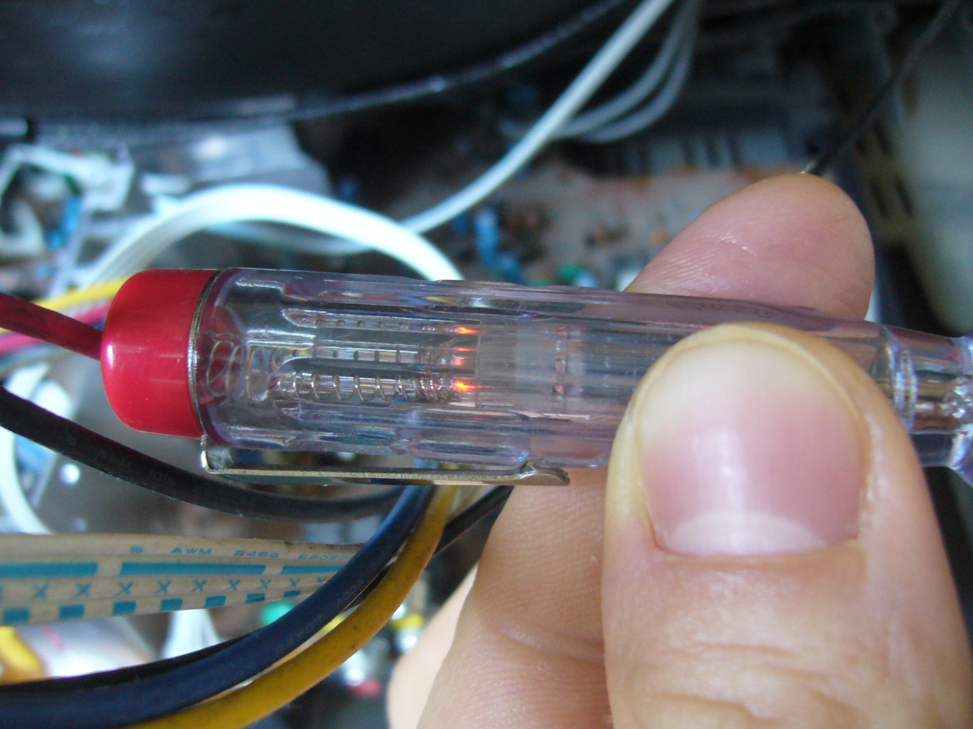

Sziasztok! Találtam egy rajzot a televízióhoz, így már gyönyörűen látszik hogy mi micsoda, és ki kivel van. Az összes tápot végigmértem, és pár tized V eltéréssel stimmelnek is a dolgok. Minden "kézmeleg" hosszabb idő után is. Épp a próbaidőszak zajlott, mikor érdekes dolog történt, elkezdett vibrálni a kép, és kiesett a piros szín.. Nézegettem, vizsgálódtam.. Mi történhetett, ilyet eddig nem tapasztaltam rajta, igaz egy fél filmet sem néztem rajta végig eddig. Elővettem egy csavarhúzót, kis kocc a képcső nyakára visszatért a piros. Aztán megint eljátszotta.. kocc kiesik a zöld is.. Mi a franc.. Pont egy fázisceruza akadt a kezembe, azzal kocogtattam meg a képcső nyakát. Mikor arra lettem figyelmes hogy a piros vezetékhez közelítve világít a fáziskereső. Még egy kocc, minden jó.. De néha kiesik a piros. A képcsőszerelvény en lévő piros, sárga, kék vezetékek közül a piroshoz közelítve a fáziscerkát világít.
Nem fázisceruza kell oda, hanem egy jó fajta multiméter, mivel meg tudod mérni a segédrácsot, továbbá a képcső katódokat, R,G,B,,+ végfok, ill. azok tranzisztorai, vagy Ic-je, 3db.
A panel kopogtatás az ok, így gyorsabban kijönnek a régi forrasztásokból,alkatrészek elöregedéséből származó hibák, pl. ellenállások, elkók.
Már javasoltuk, hogy a forrasztásokat nézd át nagyítóval és amelyik szemre is hibás, azt újra kell forrasztani, mégpedig úgy, hogy nem csak a forrasztópákát nyomjuk oda, hanem új forrasztóónt is adagolunk hozzá, hogy szép, erős forrasztás legyen.
Kikapcsolt készüléknél a képcső panelt le kell húzni óvatosan és átnézni azt is, forrasztások, mozgó alkatrész-láb, stb. ami betegnek látszik, azt ki kell javítani, átforrasztani, megtisztítani. A panelt visszadugva már lehet, hogy a kocogtatásra nem fog ugrálni valamelyik szín, ha mégis, az már lehet a képcső hibája is. Fáziskereső használata a TV-készülékben életveszélyes lehet, tehát tilos! Bármilyen olcsóbb multiméter is jobb mérőeszköz, mint a fáziskereső. Üdv!
