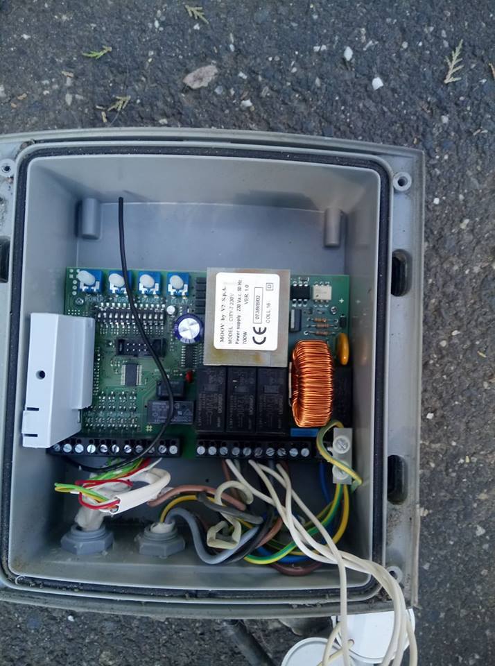

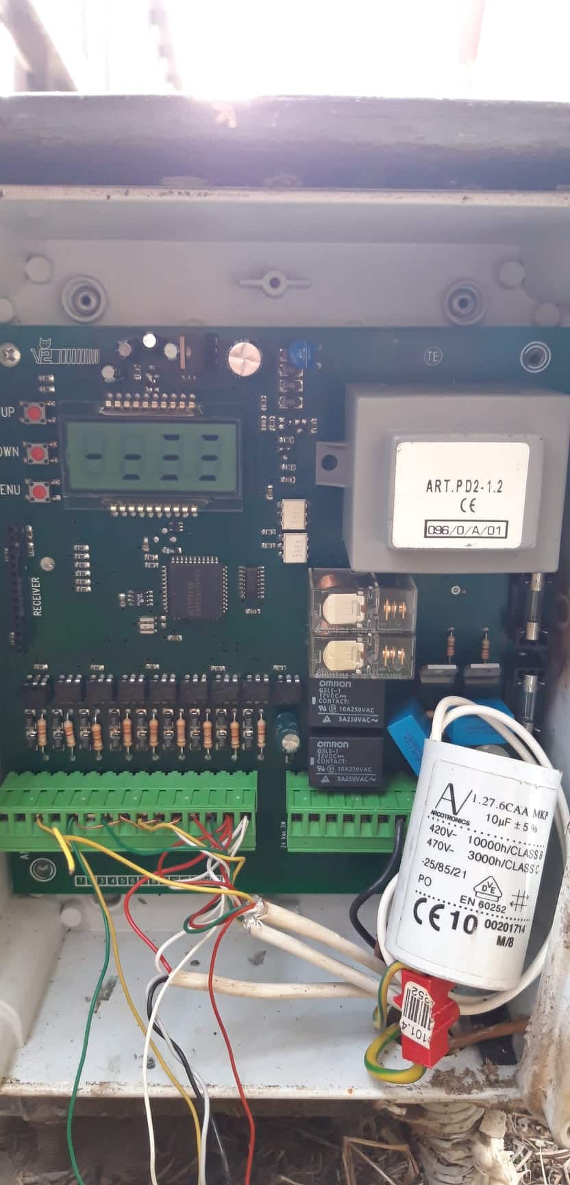

meg tudja valaki mondani, hogy milyen típusú vezérlés ez? Az a gond vele, hogy nyitás közben is megállítja a fotocella a kapukat. Programozási gond lehet, vagy fotocella bekötési probléma? Köszi! R.
Lemaradt a képről egy része a cuccnak, meg az is hiányzik, hogy ez kétmotoros szárnyaskapu, avagy egymotoros tolókapu vezérlés lenne?
De tippem az lenne: Vidue V2 Elettronica PD2 A hozzászólás módosítva: Nov 13, 2018
Ha előző tippem helyes, akkor a 2-es fotocellla sorkapcsaira kéne "átdrótoznod" a fotcelládat, amely valószínűleg jelenleg az 1. FOTO bemenetre van bekötve...
FOTO2 bemenet: a 2.sz. fotocella csak zárás közben aktív.
Köszi! Egy tolókapuról van szó.
Holnap ránézek (nem az enyém, egy ismerősöm bonyolódott bele).

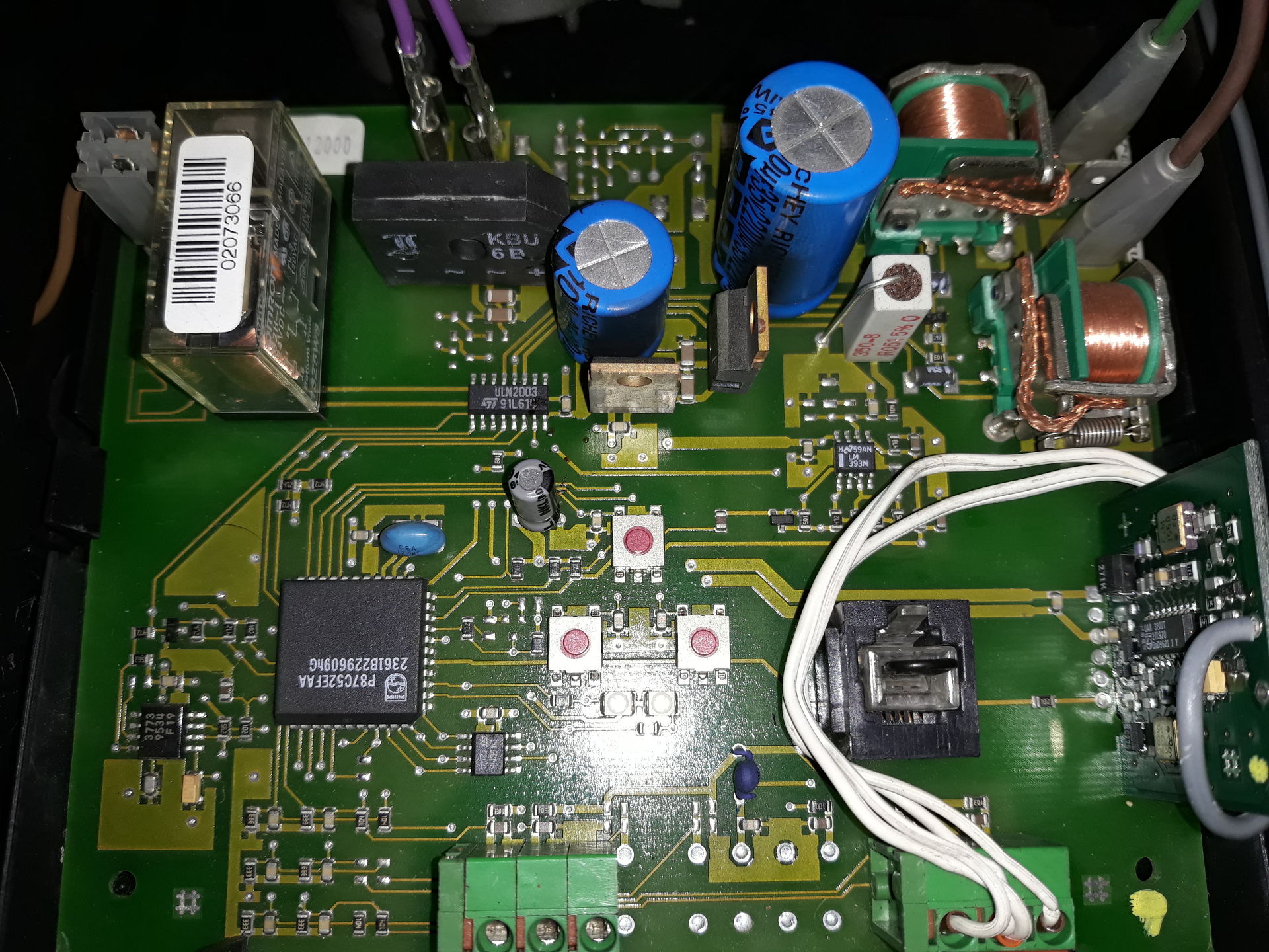

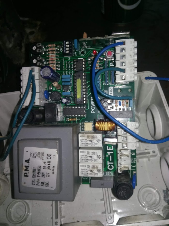

Egy börzén 7500 ft-ért találtam fotocellákat és egy roger r30 tipusú kapunyitó motort vezérléssel. A panelen a varisztor láthatóan átégett, kicseréltem. A motor segédkondija kidurrant, cseréltem. Fogaslécem volt. A mechanika teljesen készen van. A gyártói programozó leírás szerint a panelen a tanítógomb megnyomását követően a led egyet villan, majd veszi a jeleket a távirányítótól. Ha megvannak, akkor 3-at villan, ezzel jelzi, hogy megvannak a jelek. A vevő, valamint az 1 db hunnor security tipusú dimmeres távirányító is 433,92 mhz-en kommunikál. A gondom a következő, kérlek titeket, hogy aki tud, segítsen: A panelen lévő gomb megnyomása után a led reléklattyogás kiséretében pontosan tizenegyet villan, azután ennyi. Se kép, se hang. Mi lehet a gond? Hiába nyomom a távirányítón a gombot, nem történik semmi. Létezhet esetleg az, hogy ez valamiféle villogókód, ami az esetlegesen hibás részt jelzi? Ha igen akkor mi lehet a hiba? A segítségeteket előre is nagyon köszönöm.
Szóval van egy Roger R30 motorod, meg egy KEY 900CT-1E (ez bizonyára nem is az eredeti vezérlópanele)...és te abban reménykedsz, hogy egy fényerőszabályozó távirányító jelét ez venni fogja?!
![]() Keress hozzávaló távirányítót...ha ez tényleg KEY panel, akkor az csak KEY távirányítóval fog működni. A frekin kívül ugyanis különféle kódolás-módszerek is léteznek...a KEY-t pedig ugrókódosnak saccolom. A hozzászólás módosítva: Nov 18, 2018

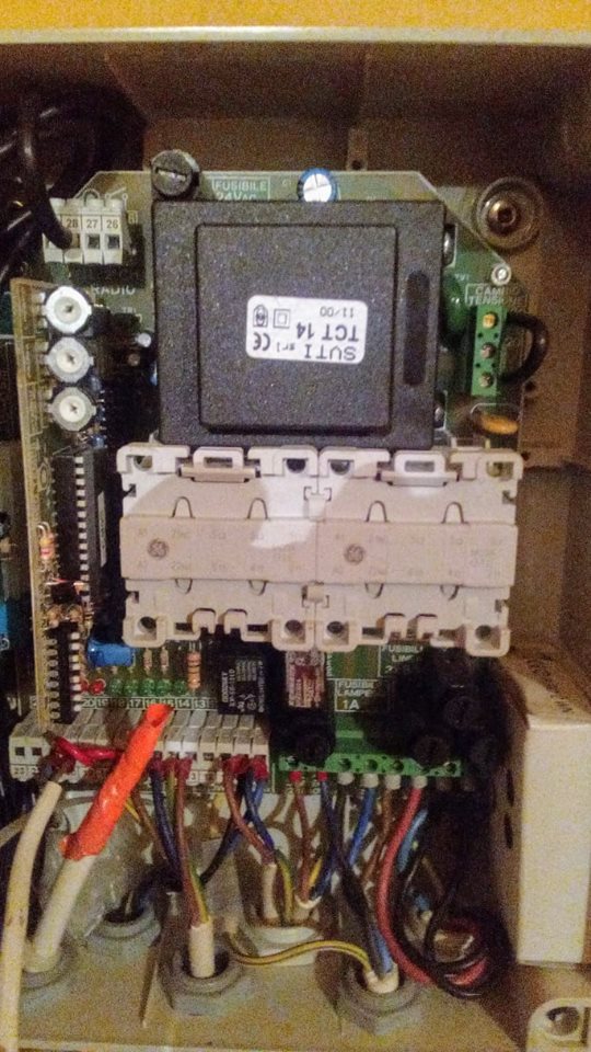

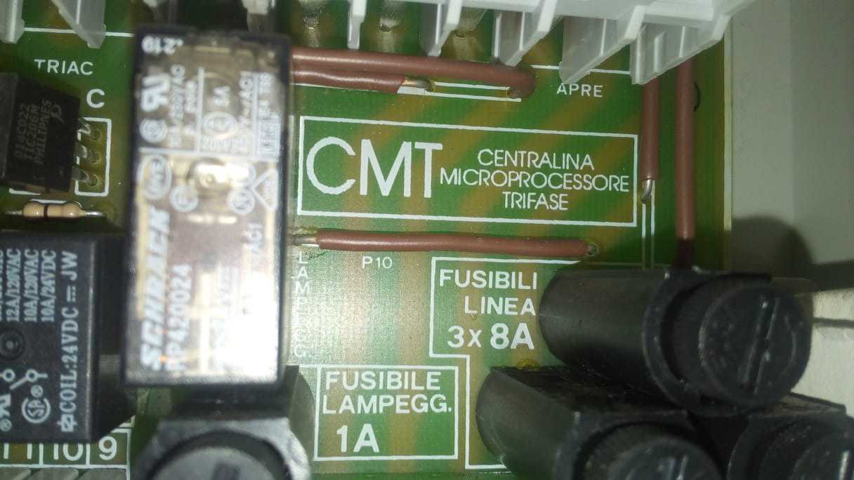

Tudna valaki segíteni, hogy a képen látható 3 fázisú kapuvezérlésnek mi lehet a típusa?
Üdv! Milyen kapuhoz van felszerelve? ill. tudnál több képet felrakni a vezérlésről?
Egy nagy úszókaput vezérel. Megpróbálok több képet.
Jobban megnézve, ez csak a motor. Még a vezérlés típusát ki kell nyomozni.

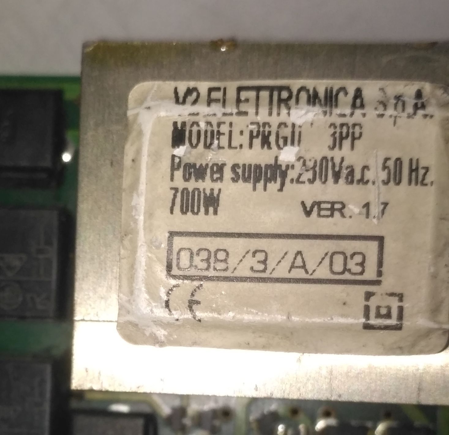

Tudna valaki információt adni erről a panelről? Típus, programozás, bekötés. Köszönöm szépen!
Hello
A trafon nézd meg mi van írva. Nekem nagyon V2 - nem tunik Udv
V2 nek tűnik.
Zsoltee, Uniman : Köszönöm szépen a segítséget! V2 Mascot néven találtam hozzá leírást.
Föl lehet ismerni, a viszonylag jó minőségű áttekinthető paneljait elrontó, hitvény sorkapcsairól.
V2 VIDUE PRGU433PP a pontos típusszáma...véletlenül nálam is pihen egy "sokk"-at megélt példány.

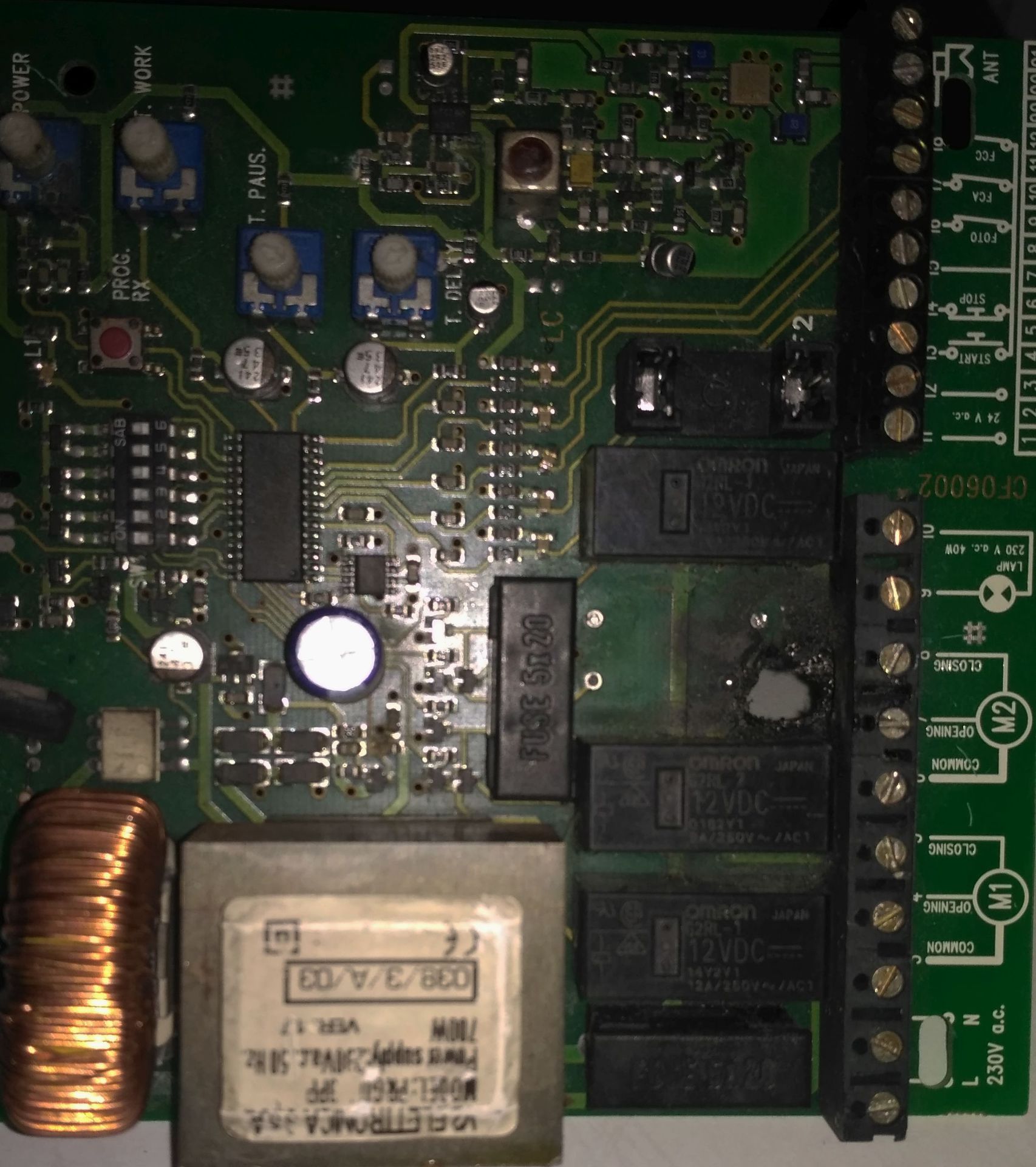

Sziasztok! Erről is tudna valaki információt adni? Google képkeresővel nem jutottam semmire.
Köszönöm szépen!
Erre hasonlít, de a trafón a matricán ott kell lennie a tipusának.
V2 City 7 talán.Köszönöm, a linket sajnos nem tudom megnyitni. Azt írja, hogy az országunkból nem lehet megnyitni.

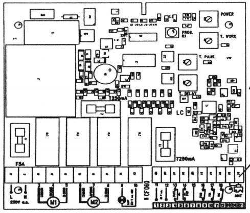

Sziasztok! Tudnatok segiteni abban hogy hol talalok leirast ehez a vezerlohoz (roger 2 szarnyas kapuhoz hasznalom)? Nem nyilik a kapu, es sajnos miutan kinyitottam a vezerlo dobozat kicsuszhatott az egyik kabel (betap b.ro mini 1ch vevoegyseg fekete kabele). Szeretnem rekonstrualni hogy lehetett bekotve. A sorkapcsolon van 16 hely. Elore is nagyon szepen koszonom ha tudtok segiteni. David

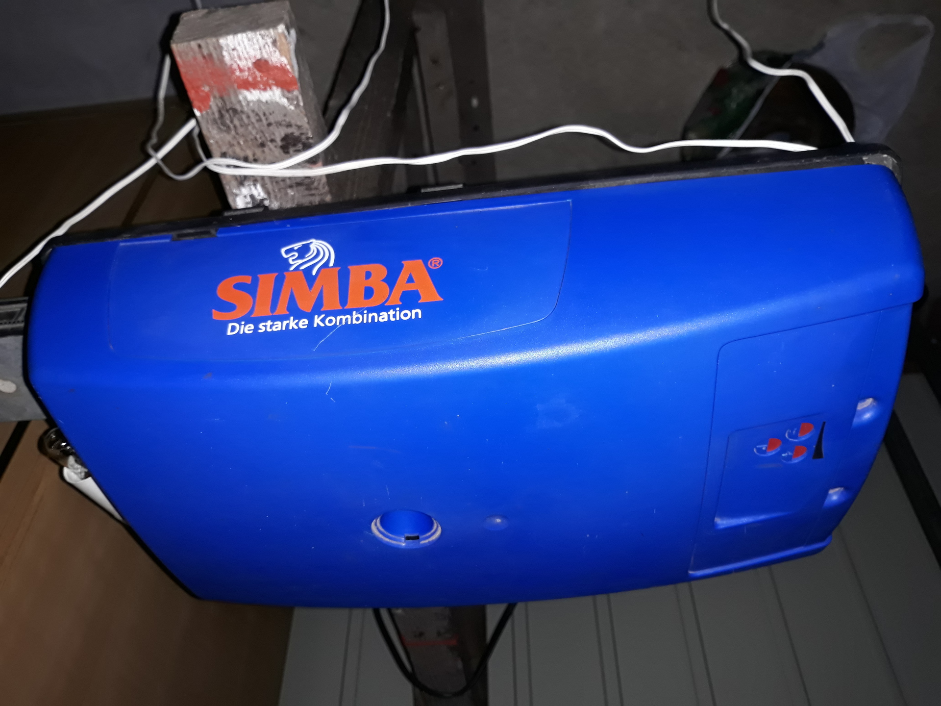

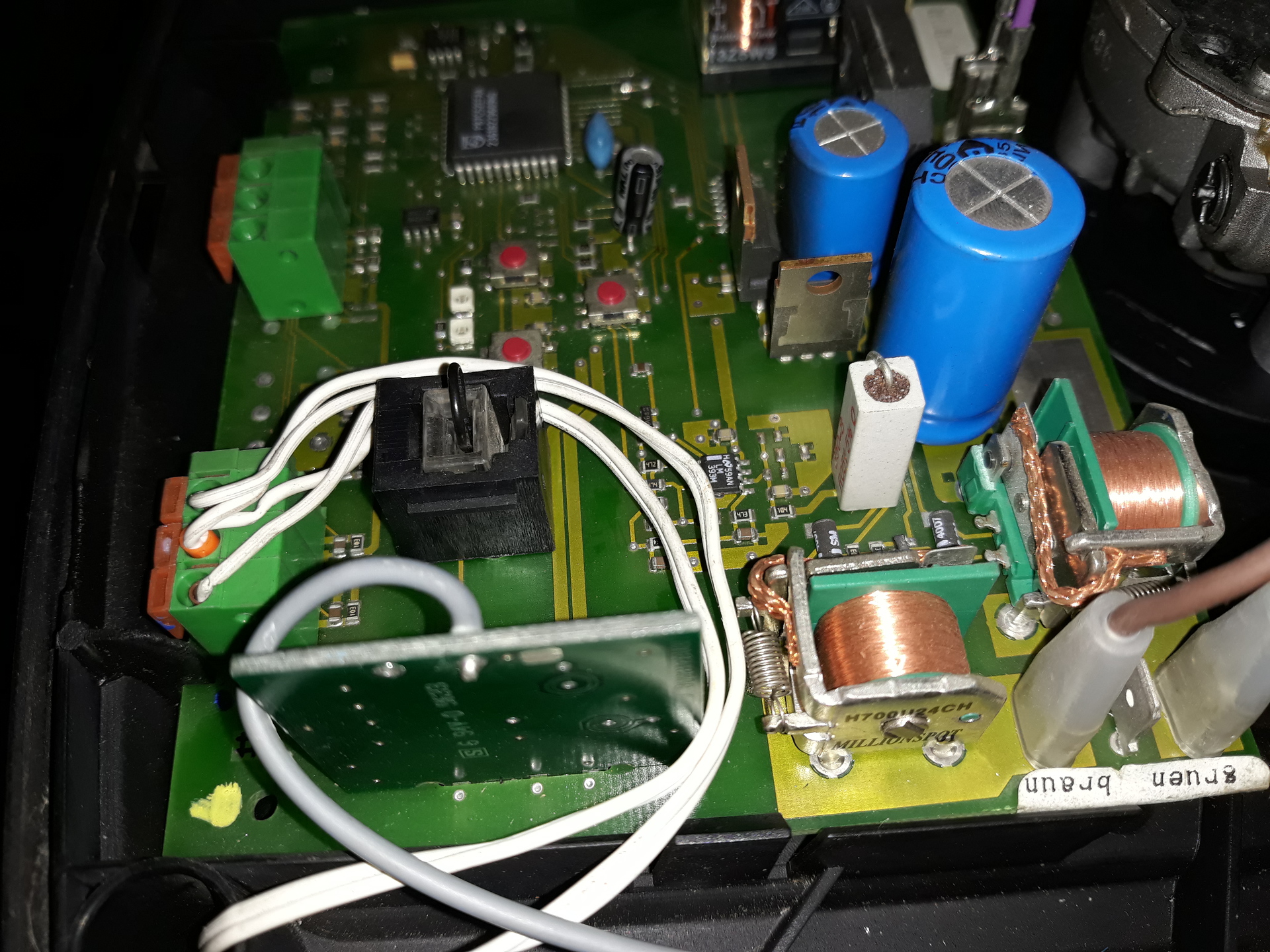

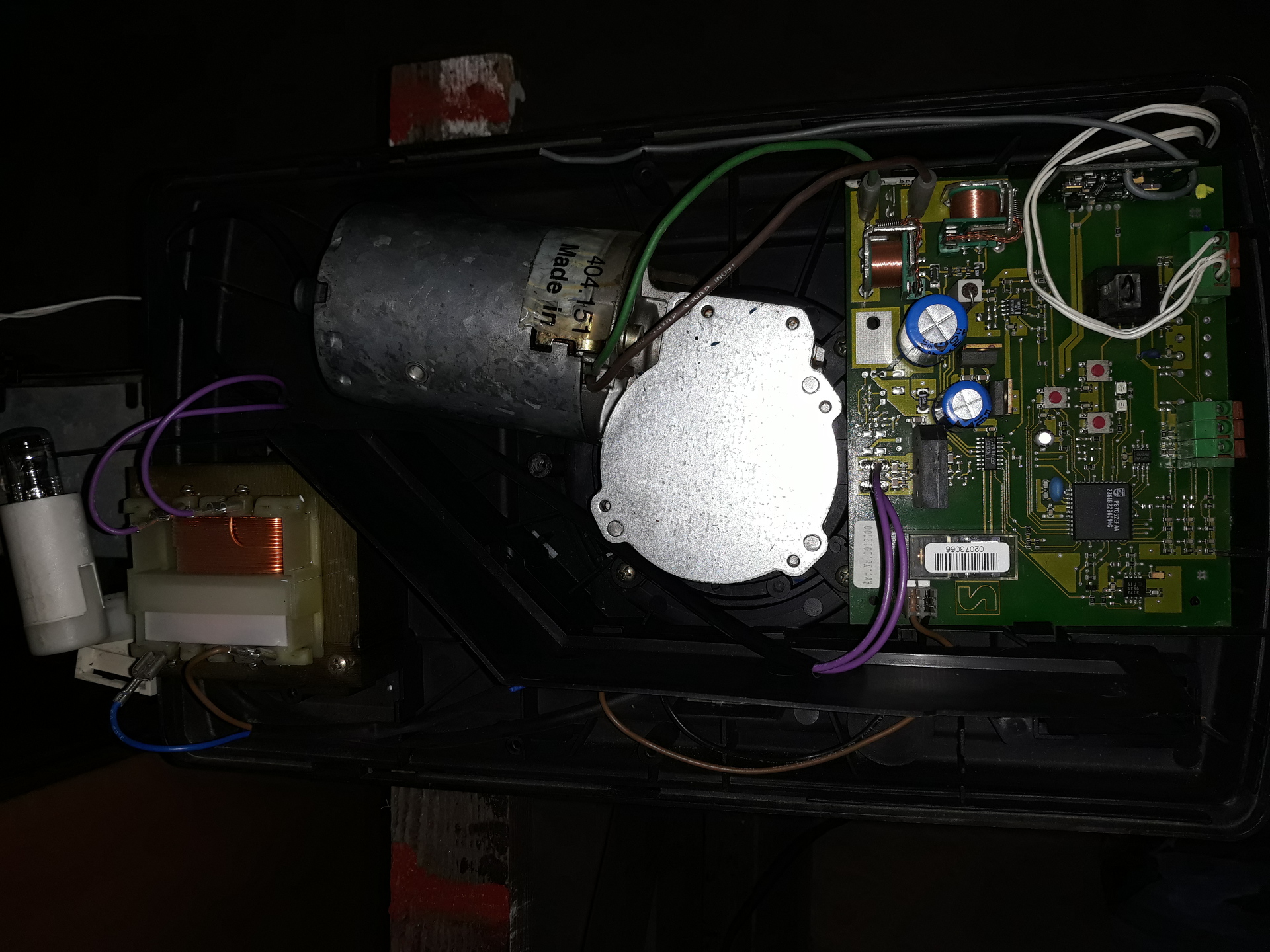

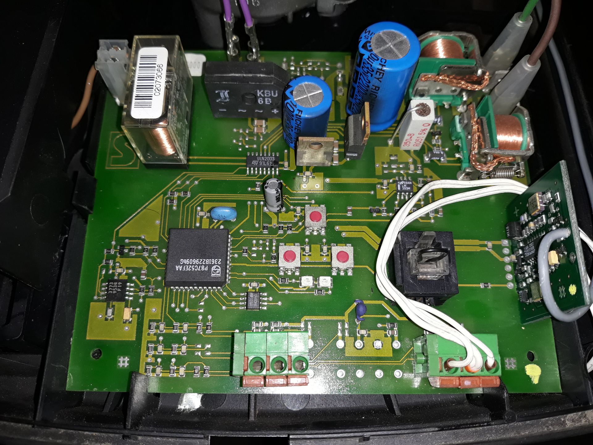

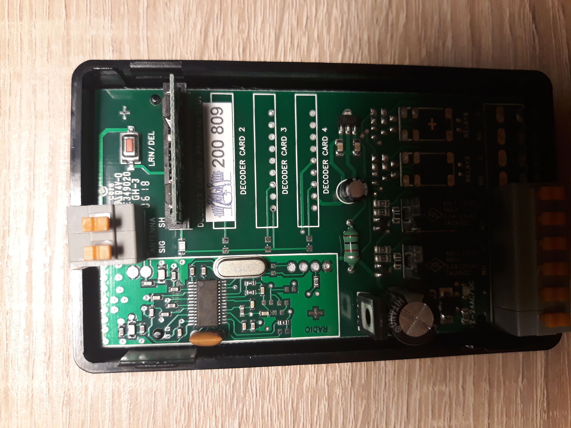

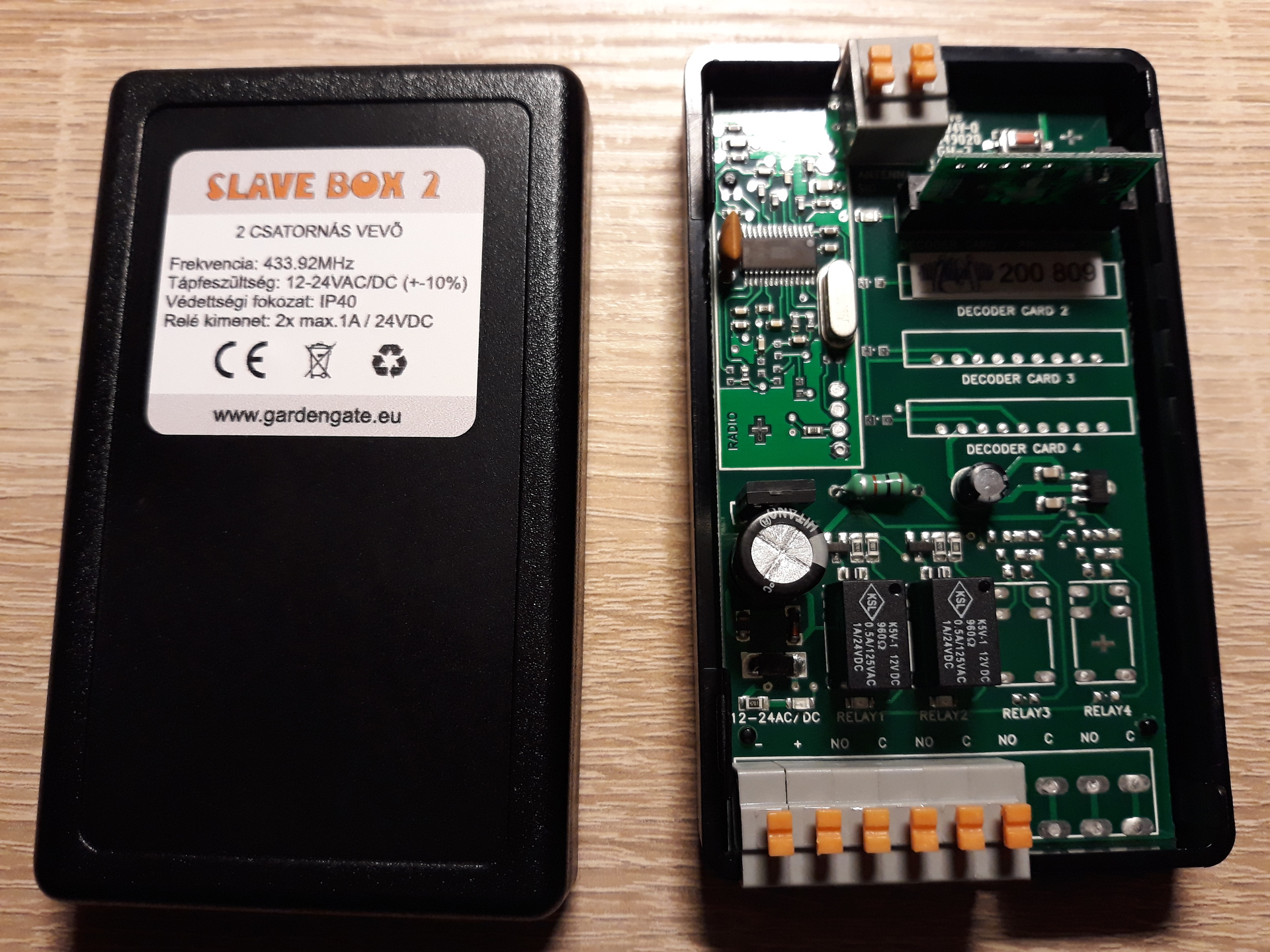

Lenne egy olyan problémám, hogy van egy SIMBA német gyártmányú garázskapu motorom ami régebbi technika egy ezer éves saját távvezérlővel ami nem a legjobb. (sajnos a neten ehhez a motorhoz csak német leírás van ami nem is lenne önmagában probléma de a panelról bekötési info semmi nincs abban sem sajnos). Szeretném ha ezt a garázskapu motort rá tudnám kötni a kb 2 éve vásárolt Proteco márkájú tolókapum távirányítójára ami 4 gombos de ebből a tolókapu csak 2 gombot használ, így azon lenne 2 felesleges gomb ami nekem ehhez pont jó lenne és így egy távvezérlőről menne mindkettő, de mégis külön gombnyomásra. Odáig eljutottam, hogy kell egy illesztőegység a régi motorhoz amit be is szereztem, ez az illesztő slave box 2 névre hallgat és a tolókapu (Proteco ) terméke.Mindkér mozgató 433,92 MHz frekvencián működik. Tehát az lenne a kérdésem, hogy a feltöltött képek alapján meg tudná e nekem valaki mondani , hogy hova kellene ezt az illesztőt bekötni a régi motoromba a feltett képek alapján. Illetve ha egy új antennát bekötök az illesztőegységbe akkor a motor saját gyári antennája ha bent marad akkor probléma e? Előre is köszi. |
