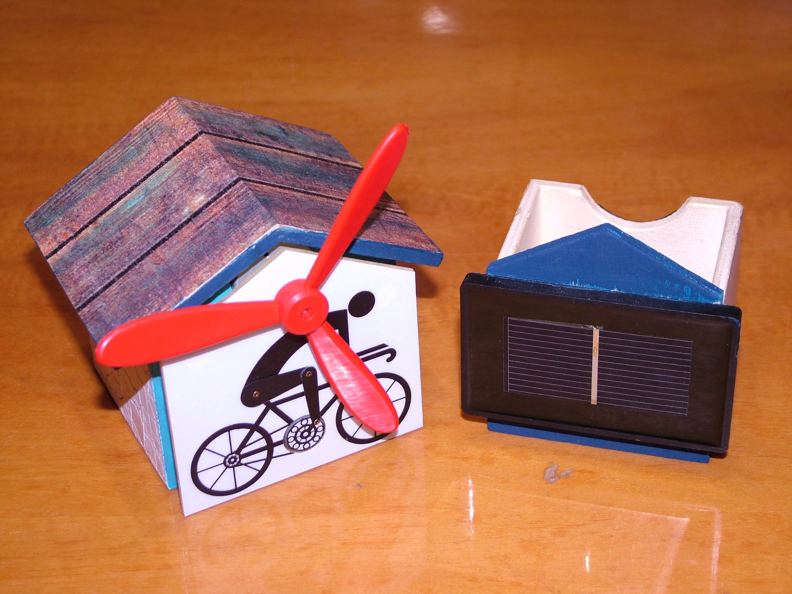

(#) janigel hozzászólása Dec 28, 2018 / 23
A gyerekeknek készítettem karácsonyra.
A házikót megvettem, és lefestettem.
A megfelelő helyen a napfényre elindul.
Tetszett nekik.
Működés közben
(#) Izeg. válasza janigel hozzászólására (») Dec 28, 2018 / 1
Nagyon jó!
Nekem nagyon tetszik.
(#) don_peter válasza janigel hozzászólására (») Dec 29, 2018 /
Nagyon ötletes és igényes munka..
Szép, gratulálok..
(#) Mybuster válasza janigel hozzászólására (») Jan 1, 2019 /
Ötletes, ügyes!

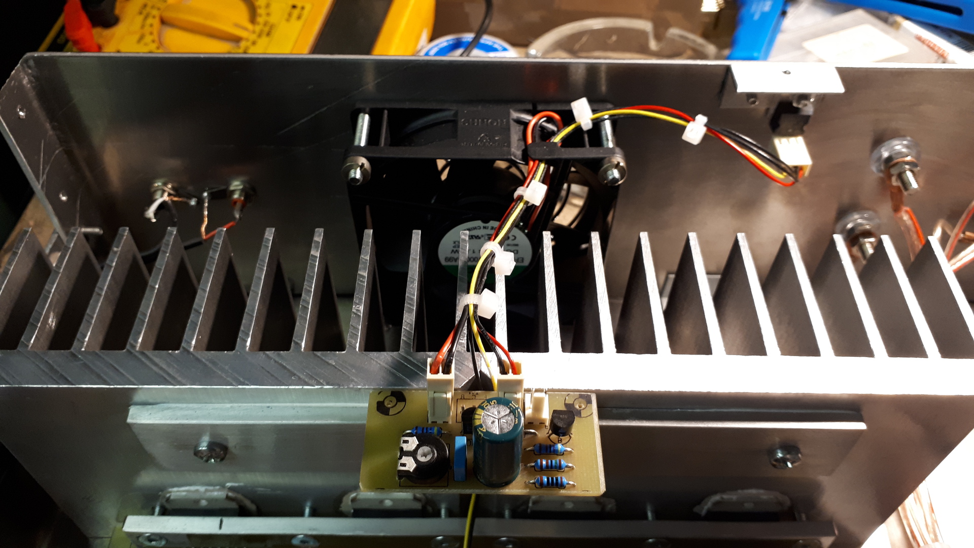

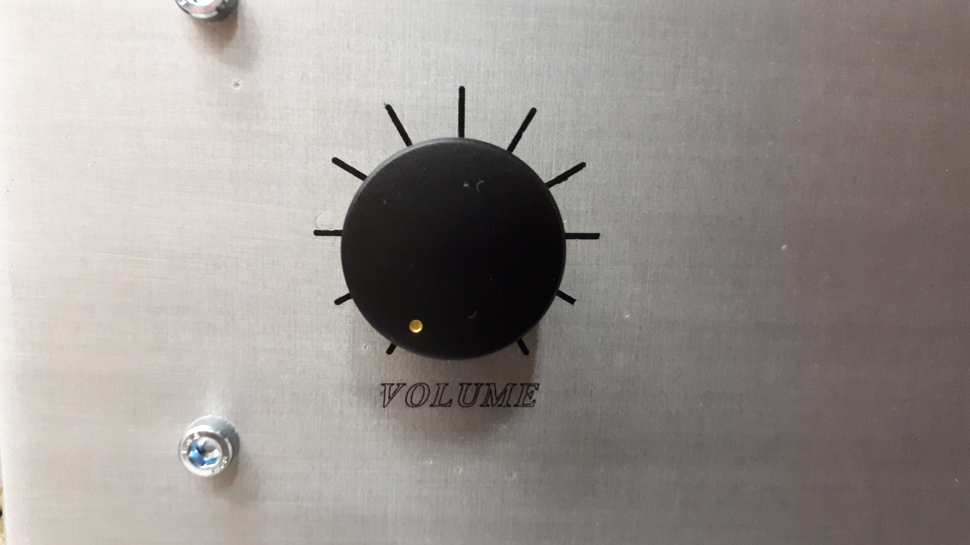

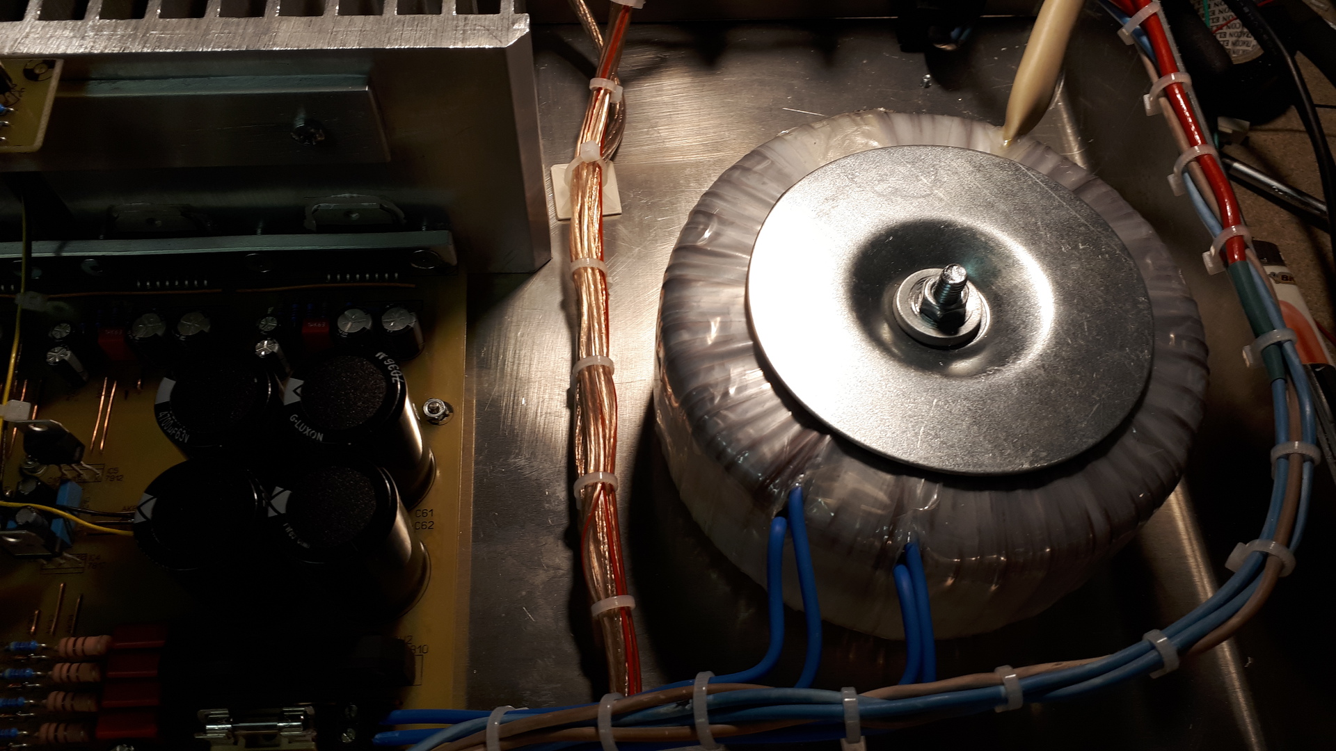

(#) nandika76 hozzászólása Jan 1, 2019 / 20
Sziasztok, előszöris B.U.É.K mindenkinek.
Gondoltam megmutatom az unokák Karácsonyi ajándékait. Kettő készült belőle, mert kettő lurkó van.

(#) nandika76 hozzászólása Jan 2, 2019 / 7
Bocsánat, nem figyeltem, hogy már 2MB- nél nagyobb képek is felrakhatók.
(#) nandika76 hozzászólása Jan 2, 2019 / 3
Itt a többi.
(#) sany válasza nandika76 hozzászólására (») Jan 2, 2019 / 1
Én kötöttem volna be védőföldet a fém műszerdoboz miatt. A hálózati kapcsoló két szabadon lévő érintkezőjére is tennék zsugorcsővet és a kapcsoló karjára egy műanyag szigetelő sapkát. Az ördög soha nem alszik.
Különben tetszik, gratulálok!
(#) nandika76 válasza sany hozzászólására (») Jan 2, 2019 /
Köszönöm ezek megszívlelendő tanácsok.
