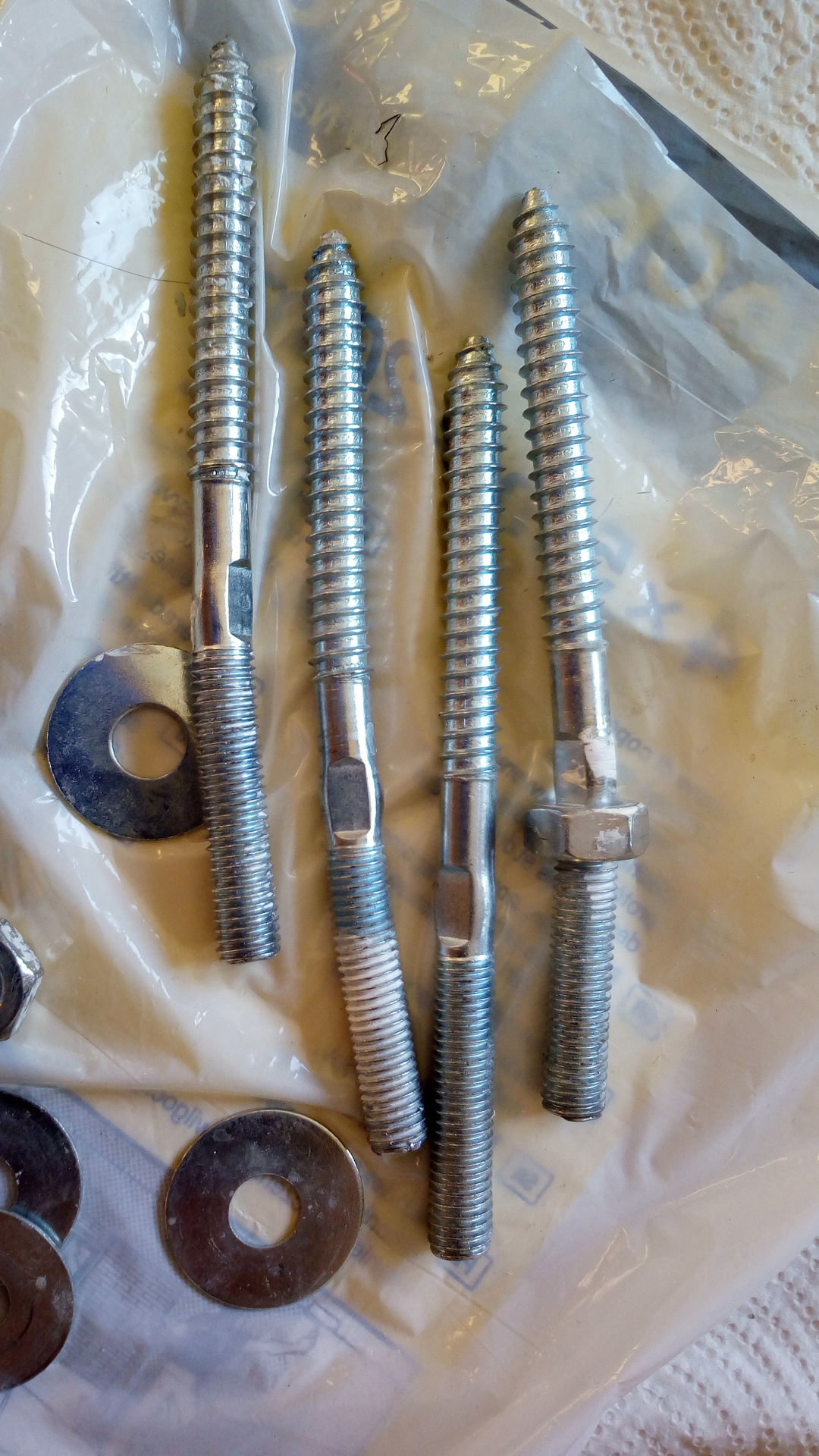

(#) Ge Lee válasza freddyke hozzászólására (») Dec 31, 2018 /
Ez a rozsdamennyiség nagyon durva. Nincs mihez viszonyítani azoknak a csavaroknak a méretét, de így ránézésre egy mosdókagyló felrakásához is nagyobb kell. Pedig abban nincs 120 liter víz.
(#) freddyke válasza Ge Lee hozzászólására (») Dec 31, 2018 /

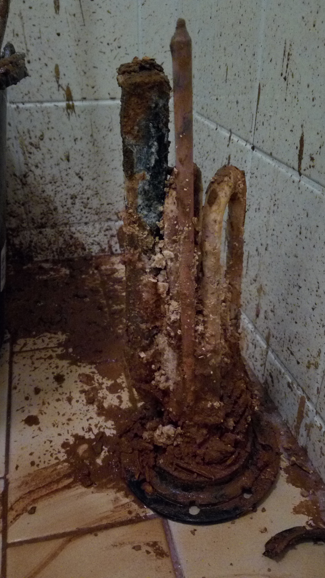

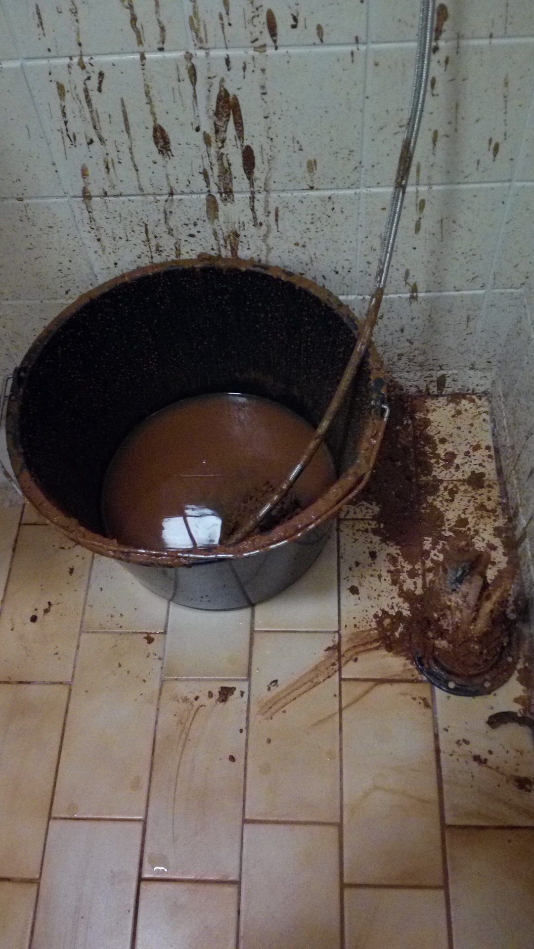

Az mégdurvább, hogy könyökig úsztam a rozsdasárban. 10-es csavarok, de nem valószínű, hogy túl erős, főleg elgörbítve. 4-ből 3 tipli kijárt a lyukból. Kész csoda, hogy 100 liter víz és 30 kg saját tömeg alatt nem fodult ki a falból. Csak azért írtam le mindezt, mert itt kint is ilyen szakik vannak.
