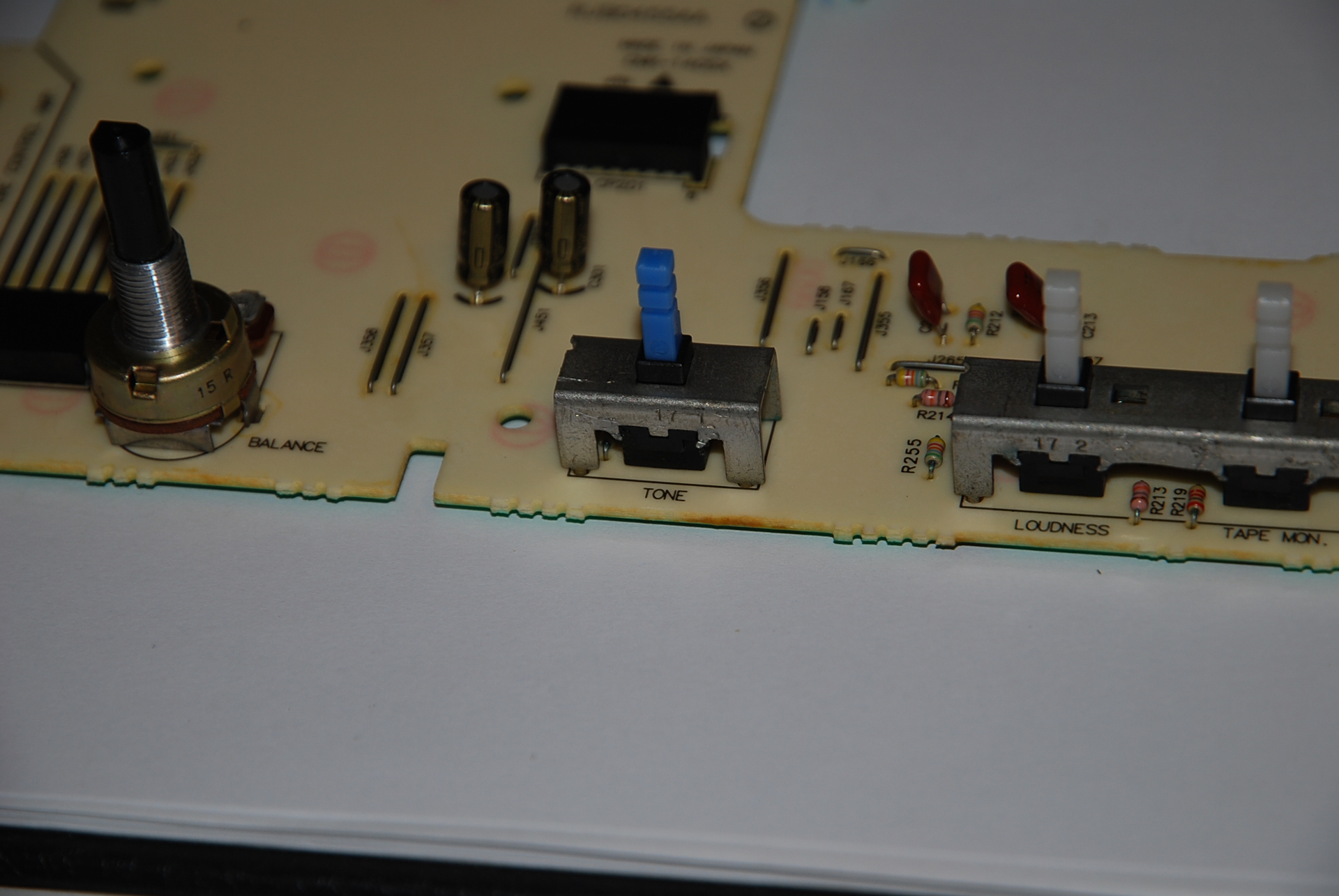

Tisztelt Fórumozók!
Egy Technics SU610 erősítőben szeretnék kapcsolókat meg hangerő potit cserélni, mert sajnos kontaktkhibásak, ami nem csoda 27 éves korát tekintve.
Tudna valaki segíteni abban hogy ezeket a fém kereteket a kapcsolók körül hogyan kell leszedni? Előbb kell a keretet levenni a kapcsolóról, vagy előbb kell mindent kiforrasztani és kapcsolót meg keretet egyben levenni?
A kisebbik keretnek egyetlen lába van beforrasztva, azzal kezdtem, de nem sikerült a forrasztást megolvasztanom se. Pedig 300fokig feltekertem a pákát elkeserédesemben, de nem akar megolvadni. Ez normális?
(#) CHZ válasza Mike23 hozzászólására (») Jan 12, 2019 /
Kerettel együtt vedd ki, magasabb hőfok, ónszívó(szalag) kell hozzá.

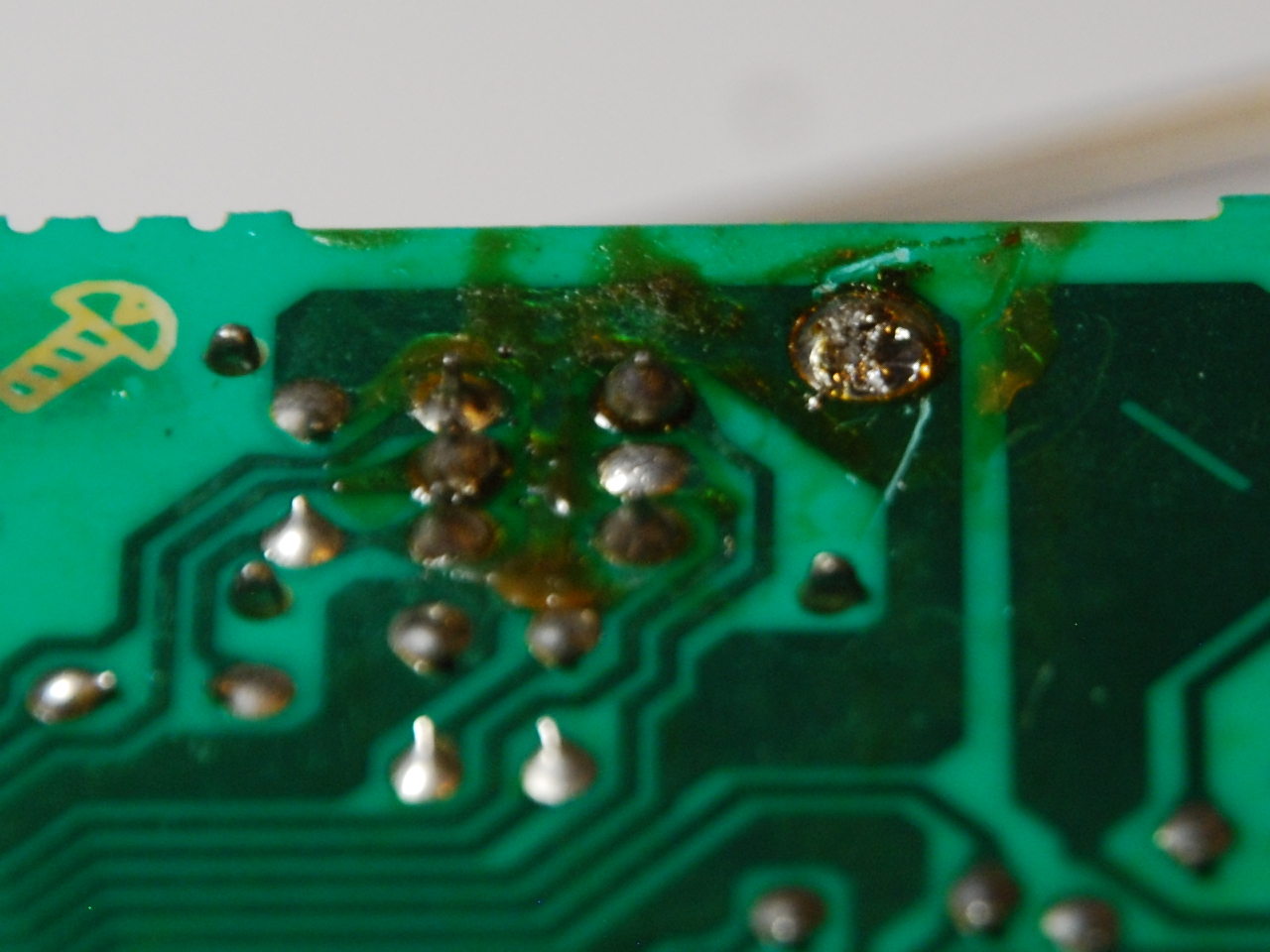

Sziasztok .a multkor sikerult megoldanom hala nektek egy problemat egy technics sa gx 100- as erositoben,ahol a hobiztositek ment el.koszi megegyszer.nos sikerult mégy egy ugyan ijen darabot szereznem,csak sajnos ot is bibi van.még nem mértem semmit de ahogy a kepen is latni ki van menve az R 771,772,773 ellenalas meg 2db tranzistor Q703,Q704.ha teszek ra bemenetet megy o valahogy,kicsit torzit,meg pulzal a hangszoro.nemtudjatok veletlenul hogy eleg e alkatreszeket kicserelni vagy a végfok is el lesz menve?koszike.ahogy kapcsolom a bemeneteket az elso panelon,az se reagal.ki irja csak mintha mindig egy bemenete lenne.kiszike

Sziasztok.sikerult kicserelnem a kiéget alkatrészeket,megy is az eggyik oldal,amejik a kepen tussal van megjegyezve.sajnos a masik oldal valahogy megyen ő csak valamiert torzit.nemtudjatok valetlenul hogy a végfok van elmenve vagy mashol keressem a problemat.a végfok az IC vagy a tranzisztorok a hutesen?koszi a segitseget

Sziasztok.a kicserelt alkatreszek utan még mindig torzit a masik oldal.ki lenne menve a végfokom?nemtudna valaki segiteni?meg ahogy kapcsolom át a bemeneteket ,nemreagál.muszaj kapcsolni AM-re hogy haljam a tobbi bemenetet.koszi
(#) doktor válasza Aronka hozzászólására (») Jan 21, 2019 /
A leírásod alapján elment a hibrid ic, valamint a bemenetválasztó.
amennyiben nem rendelkezel ilyen, működőképes csere alkatrészekkel, gazdaságosan , nem javítható.
„egy technics sa gx 100- as erositoben,ahol a hobiztositek ment el.koszi megegyszer.nos sikerult mégy egy ugyan ijen darabot szereznem,csak sajnos ot is bibi van.még nem mértem semmit de ahogy a kepen is latni ki van menve az R 771,772,773 ellenalas meg 2db tranzistor Q703,Q704.ha teszek ra bemenetet megy o valahogy,kicsit torzit,meg pulzal a hangszoro.nemtudjatok veletlenul hogy eleg e alkatreszeket kicserelni vagy a végfok is el lesz menve?koszike.ahogy kapcsolom a bemeneteket az elso panelon,az se reagal.ki irja csak mintha mindig egy bemenete lenne.kiszike”
Innen indultál:
Tekintettel arra, hogy a leírásod szerint, van egy másik, és a jelenlegi hibás , én nem foglalkoznék tovább vele.
Megjegyzem, a működő alapján,is áttudod mérni.
A valószínűleg cserélendő alkatrészek ára, a rajz alapján, de neked is meg van illetve hozzáférhető:
SVI 3102 B 59 USA dollár+ szállitás / ez diszkrét elemekből is utánépithető/
TC9163 N bemenetválasztó ez 13-15 euro
Ennyiért munka nélkül vehetsz, egy sokkal jobb minőségű rádióerősítőt.
Ezenkívül nem biztos, hogy a beszerzendő alkatrészek, beépítés után tökéletesen működnek, és bőven lehet, ott még más hiba is.
