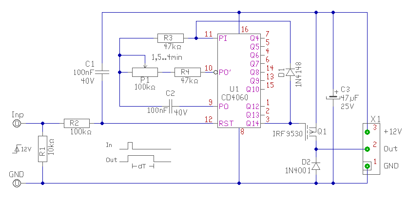

Segítséget szeretnék kérni! Egy olyan kapcsolást szeretnék csinálni ami ha megszűnik a tápellátás /12v/ akkor legyen tápellátás aminek időtartalma állítható lenne. Esetleg kitudna valaki segíteni egy nyák tervvel? köszönöm szépen!
Hello! Nagyon laza a kérés. Honnan lesz lesz tápellátás, ha megszűnik a 12V? Egyáltalán 12V-ot kell kapcsolni, vagy mást? Mekkora az a "beállítható időtartam"? Mekkora a terhelés amit kapcsolni kellene? (Feszültség nagyság és feszültség nem, áram, teljesítmény, vagy valami..)
Elnézést
![]() Az időtartalom 15-20 perc lenne. A kapcsolt terhelés kb. 4.5a A feszültség 12-14 volt.
Hello! Megvalósítod pld. ezt a kapcsolást. Az idő megnövelhető, ha a C2-t 470nF-ra növeled. Az OUT és a GND közé egy gépkocsi relét teszel, amivel kapcsolod a szivargyújtó 12V-ját. Az áramkör maga a "+12V" ponton állandó feszültséget kap. Kikapcsolt állapotban a fogyasztása elenyésző.

Meg tudná oldani ez a kapcsolás (ha kell alakítva): ha kiveszem kocsim s.váltóját hátramenetből a tolatókamera kb. 1/2 ~ 1 percig még működjön? Az időt majd tapasztalat alapján beállítanám. A terhelést nem tudom, van a kamera + elektronika + 3,5"-os kijelző. Személykocsi 12 V.
Hello! Nem tudom a hátrameneti kapcsoló mit kapcsol, +12V-ot, vagy a testet. Ha a +12V-ot, meg van oldva a gond. A terhelést meg kellene mérni 1..2A-ig nem lehet gond, ettől nem gondolnám, hogy többet fogyasztana. (Ha elektronikát készít az ember, egy olcsó műszer nem árthat.)
+ 12V-ot kapcsolja a hátramenet kapcsoló. Aut.vill szerelő véleménye szerint 500 ~ 700 mA-nél többet nem fogyaszthat. Van műszerem FLUKE 85 Master csak időm nincs végigbújni a műszerfal belsőt.
Hello! Akkor működni fog a dolog, feltéve hogy megépíted és beépíted..
Folytatva: Ha kapok egy kis segítséget, megépítem és beépítem!
![]() Ha jól értelmeztem, ez lenne a kapcsolás: https://www.hobbielektronika.hu/forum/getfile.php?id=169483. Ne lepődj meg a kérdésemen: - mit kell kötni a baloldali Inp - GND pontokra és a jobb oldali 1 2 3 jelű pontokra ? A + 12 V és a GND-t értem, de a másik kettőt nem tudom hova tenni. - A P1 potméterrel és a C2 kondival tudom beállítani, hogy a hátramenet kikapcsolása után még 0,5 ~ 1 perc működjön a kapcsolás? A hozzászólás módosítva: Nov 13, 2018
- Tekintve hogy a gépkocsiban minden áramkör közös pontja a test, a GND pontot (X1 3-as pontját) a testre kell kötni. A baloldali GND pontot nem kell ugyan ezért sehova bekötni. - A +12V (X1 3-as pontra), fix +12V-ot kell adni a kocsiból. - Az Inp (Input) bemenetre kell kapcsolni a tolató lámpa feszültségét. - Az Out (Output) kimenti pont feszültségét kapja meg majd a tolató kamera + pontja. - A CD4060 Ic egy ütemadóból és 14 tagú soros számláncból áll. Minden számlánc kétszerezi az előtte lévő ütemjelét. Az ütemjel hosszát, az RC időállandója határozza meg a t=R*C alapján. Ahol a C C2 értéke, az R tag pedig a P1+R4 ellenállásának összege adja. A kiszámított időállandót, mivel a Q14 van használva meg kell szorozni 2^14 avagy 16384-el. Így megkapható (hozzávetőlegesen) a késleltetés ideje. (Az időállandót Ohm, Farád egységben kell számolni, és az eredményt szekundumban kapjuk.) - Amikor megjelenik az Input ponton a +12V, a számláló törlődik, a Q14 kimenet szintje alacsony lesz. A Q1 Fet bekapcsolja a kamerát. Ha megszűnik az Input feszültsége, el kezd számlálni a számláló. Amikor az idő lejárt, a Q14 magas szintre vált. A Fet kikapcsolja a kamerát. A D1 pedig leállítja az ütemadó működését. Így a számlánc itt megáll és várakozik az Input 12V újra megjelenésére. Az első tápra kapcsoláskor egy időzítő ciklus lezajlik (míg a számlánc kiszámol) de ez után már kész az áramkör a használatra. Fogyasztása szinte semmi, mikor a számlánc áll, tehát ezért üzemelhet a fix 12V megtáplálásról. A kívánt időintervallumnak megfelelően kell a C2-őt megválasztani. Remélem így már érthető..

Nagyon jó a leírás, bízom benne jól értelmezem. Vissza mondom:
- a bal oldali Inp-ra érkezik a hátramenet kapcsoló által kapcsolt + 12 V. (valszleg a tolató izzó kötésről oldom meg) - az X1/3-ra adom a fix + 12V-t (külön biztosítva) - a meglévő kamera elektronika bemenet + az X1/2 -re - a meglévő kamera elektronika negatív az X1/1 -re - a kapacitás átváltási arányokra már nem emlékszem, a 100nF = 0,1 F ? A további leírásod istökéletes, megértettem a működést. (1966 ~ 73-ben még nem volt IC, Fet...... Az én látókörömben volt AZ 4, EZ 80, ECC 81, EL 84, majd P13, OC1016 és a nagyágyú P402 tranyók. Rádiókkal foglalkoztunk) Köszönöm a segítséget, megépítem. Igaz nem pár napon belül, de mennii fog.
Hello! Jól érted, de ne feledd el, az X1/3-ta a testet is rá kapcsolni..
Az átváltás nem jó, a 0,1F az 1000µF a 100nF, az 0,1uF. (Én sem most kezdtem, az első tranzisztorom egy üvegtokos OC1070 volt, ami 20Ft 10fillérbe került. A blokkja még talán ma is meg van valahol ereklye gyanánt. Később pedig lekaparva a festéket róla, fototranyóként szolgált.) A hozzászólás módosítva: Nov 19, 2018
Helló! Ahogy olvastam, nekem pontosan ugyanerre van szükségem, annyi módosítással, hogy 2-10 másodperc között kellene állítanom a kikapcsolás késleltetését. Arra gondoltam, hogy csak az R tagot változtatnám, ami 5 sec esetén kb 3kOhm-ra jönne ki (Betennék egyetlen 10 kOhm-os potit). Ez jó így, vagy a kondenzátor kapacitásán is változtassak? Elég egy poti, vagy inkább egy 1 kOhm-os ellenálás és egy poti? Köszi
Hello! Ha a potit 10k-ra cseréled, az R4-et 2,2k-ra és a C2-őt 47nF-ra, akkor kb. a kívánt időtartományt éred el.
Az időt hozzávetőlegesen a következő képlettel lehet számolni. T=(P1+R4)*C2*2^14 De mód lehet az is, ha az IC 3-as (Q14) lábára menő vezetéket, más Q kimenetre helyezed át. Hiszen a képletben a kettő hatványkitevője a Q14-et jelzi.
