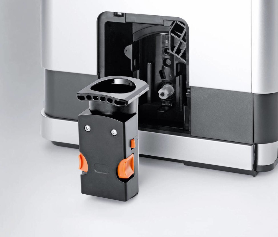

Ha valaki tud egészben főzőegységet az is érdekelne Turmix/Koenig is ugyan azt használja, de itthon sehol nem találom E-mag teljesen megszüntette a kapcsolatot és a szervízt is a céggel, aminek nem örülök, mert semmi mást nem találtam róla, hogy itthon ki forgalmazta, javította.

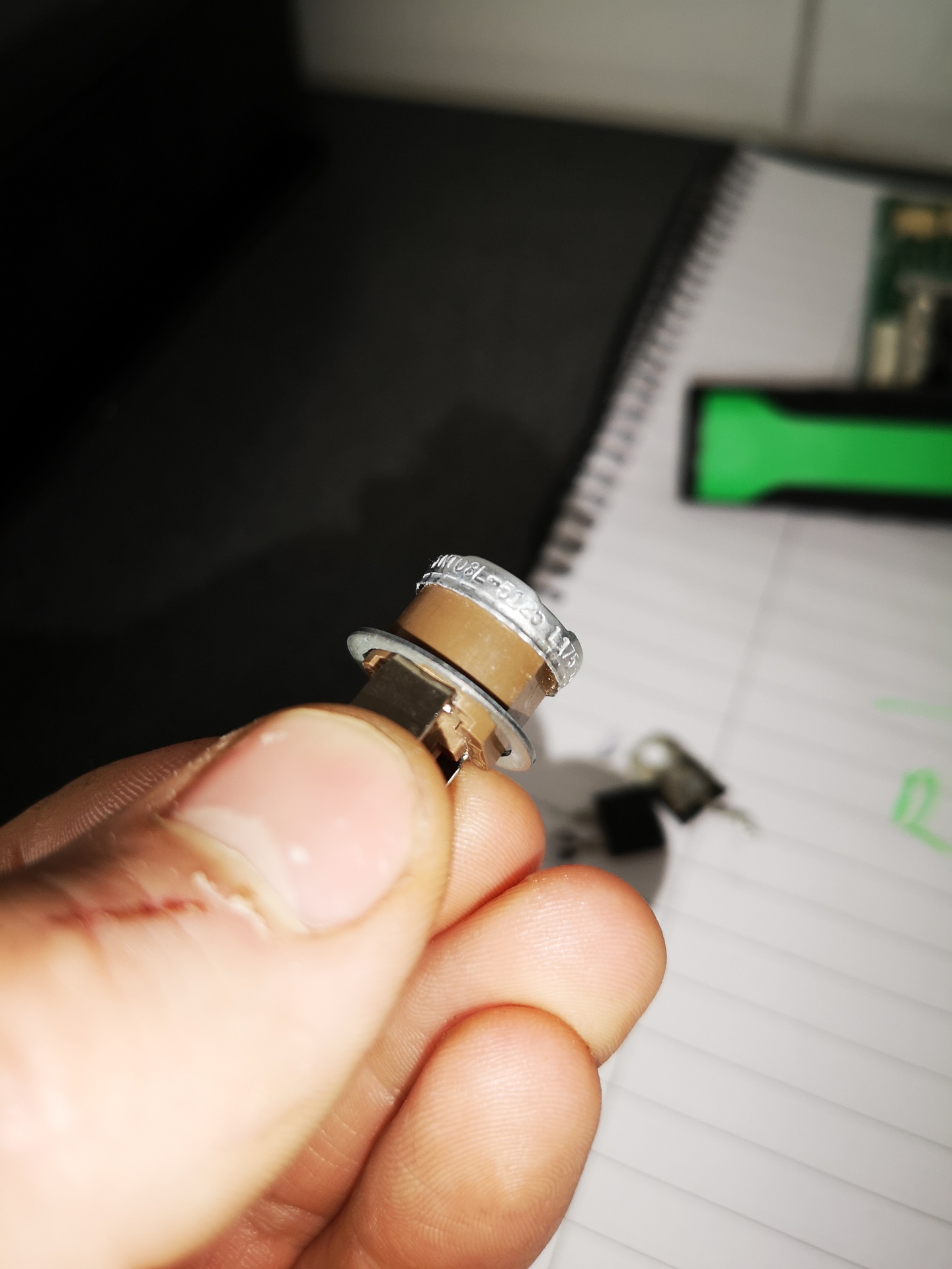

Van egy saeco kávégépem de nem fűti a vizet, a fűtőszál fűt ha megtáplálom. Van egy termosztát féle alkatrész felcsavarozva a kazánra , azt hogy tudom kimérni hogy működik-e ? 2 saru van rajta . Továbbá az elektronikán fekete egy triac /btb816700bw/ ezt cserélhetem egy régebbi típusú kávéfőzőben lévő triacra /btb12700bw/?

Már kerestem én is , de lehet te többre mész sup032or. Egyébként ez /1nt08l-5125/ van benne 2db egymás mellett , igazából szakadás mérővel mérve egyik sípol a másik nem , itt a kérdés az hogy melyik rossz ? A triakot kicseréltem , úgy tűnik működik a táp panel .
Fényképet tehetnél fel róla, az többet érne.
Hali Azok klixonok. (Hő biztik.) Szerintem ha végiggondolod tudod melyik a rossz. Az egyik üzemi, a másik vész bizti. Ha ránézel szám alapján az értéküket is tudod. Más értékűre cserélni nem javallott. (Áram, hőmérséklet.)
Remélem segítettem. A hozzászólás módosítva: Márc 11, 2019
Bocsi az általad mellékelt szervízkönyv 41. oldalán megtalálod a helyes értékeket. A J 6 stekkert mérve 40 Ohm, 2KOhm. A brosúra szerint.
Mellékeltem a 2 képet , a panelen a hűtőbordán lévő triakot cseréltem az működik is mert legalább már bekapcsol a kávéfőző . A másik képen látni a hőérzékelőt 2db egyforma van benne .
A helyzet az hogy volt egy pici gomb a hőérzékelőn , benyomtam kattant is egyet , azóta ha rámérek sípol. Beszereltem a kávégépbe , de a triak megint lerobbant a panelről.
