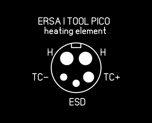

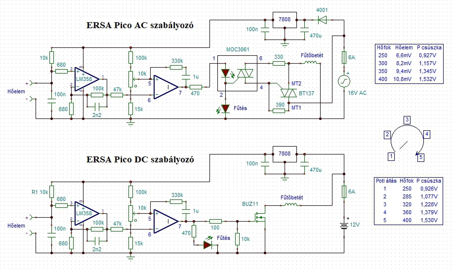

Ahogy írták, én a gyári nyelet szétvágtam. Megsaccoltam a bedugott fűtőbetét alapján hogy hol lehet a fűtőbetét foglalatának a vége, meg abból kb. meddig lóghat ki még a réz, majd ott elfűrészeltem, a beöntött nyákot kifúrtam, hagytam 1 centi helyet a kötésnek (forrasztásnak) majd beforrasztottam az 5 eret és kétkomponensű epoxi ragasztóval összeragasztottam a nyelet. A többi Ersa típusból nem vagyok naprakész, de erről tudok adni infót. Csatolom a fűtőbetét bekötését, meg a mezei solomon szabályozót amivel én használom. Ebből csináltam AC és DC verziót is, hogy akkuról is tudjak forrasztani ha netán az autóban kell, ezért van a 12V odaírva, nyilván nem szentírás mert a pákának 16,5V kell, illetve nem kell, de ennyit kap a gyári szabályozótól.
Az I-TOOL PICO az I-CON PICO állomás pákája.
A páka típusa 0130CDK 80W-os.
A fűtőbetétje 013100J.
A hüvelye 3IT1040-00.
A fűtőbetét ellenállása 3,6 ohm ha jól emlékszem.

Köszönöm az infót. Megosztom én is amit tudok. Az Ersának van ugye ez az i-Con családja. Most már van belőle Nano és Pico is. A Pico-tól eltekintve mindben ugyanaz a 24V-os 150W-os fűtőbetét van. A Pico fűtőbetétje abban különbözik ettől, hogy egy része műanyag. Minthogy azt írod, hogy 3.6 Ohm, azt gondolom, hogy a belsejük egyforma. Hogy-hogynem ugyanis én is ennyit mértem a 150W-oson. Pontosabban 3.9-et, de kontakt ellenállással, mérőzsinórral együtt. És persze a 24V ezzel az ellenállással ki is adja a 150W-ot. Szerintem ez a fűtőbetét a forrasztópákák történetének a csúcsa, legalábbis ami a cserélhető hegyűeket illeti. A Weller sehol nincsen hozzá képest, bevittem a kattogósomat a munkahelyemre, mert a WP80-akat nem bírom. Ez is az egyik késztetés, hogy összerakjam az Ersát. Én inkább faragok valami nyelet a fűtőbetéthez, nem akarom szétfűrészelni a pákákat.
