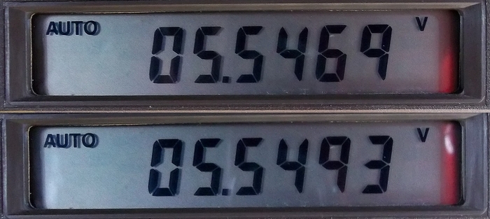

Ígértem egy mérést, de inkább csak képet csatolok nehogy valakinek megint végig kelljen szenvedni 5 percnyi videót. Van előttem egy LPSU, ennek a referencia változását mértem és fényképeztem a bekapcsolást követő 3. másodpercben és a bekapcsolástól eltelt 6. percben.
A TL431 TI gyártmány, hogy azon belül melyik (A, B vagy standard) verzió azt meg nem mondom, az A 1%-os, a B 0,5% és a standard 2% tűrésű. A sárga LED az előtétje elől ki van véve, és az előtét ellenállása 0,1%-os hogy ezek kevésbé kavarjanak be a változásba. A rajta lévő 2k2 és 2k7 viszont mezei 1%-os ellenállások.
A változás pár perc alatt 2,4mV, ennyit nőtt, valójában 0,1mV-tal több, mert már annyit elmegy az első 3 másodpercben is, tehát mondhatni 2,5mV. És ahogy néztem ez nagyjából a TL saját hibája (driftje), ugyanis ha csupaszon, ellenállásosztó nélkül a saját 2,5V-os referenciája van csak egy előtétellenállás után, akkor is kb. ennyi a változás, tehát azt nem az ellenállásosztó adja. Fűteni nem fűtöttem, tehát azt nem néztem meg, hogy mondjuk külső 40 fokkal melegítve mekkora változást adna.
(#) Alkotó válasza Ge Lee hozzászólására (») Márc 26, 2019 /
Ez a 2,5 mV, a vizsgált idő alatt, feltételezve a maximális 50 V-os kimeneti feszültséget, 25 mV feszültségváltozást jelent. Ez kevesebb min 3 század Volt.

(#) Skori válasza Ge Lee hozzászólására (») Márc 26, 2019 /
Ha már ilyen mérésről van szó, akkor ebből lejöhet pár tanulság:
- Lehet, hogy kisebb árammal érdemes járatni a TL431-et, hogy a chip hőmérséklete kevesebbet változzon. (tanulságos lehetne egy hasonló mérés ahol csak 2mA körüli árammal megy a TL431)
- A TL431-et érdemes stabilizált forrásról járatni.

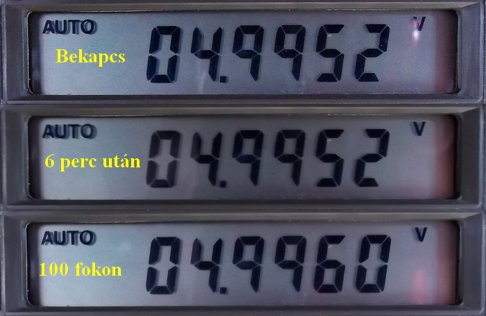

Mutatok egy másik mérést is, ez egy közepes árfekvésű (nem a TL-hez viszonyítva mert ahhoz képest drága) soros referencia. Ennek a feszültsége 100uV-ra annyi 6 perc elteltével is, mint a bekapcsolás pillanatában. Aztán beállítottam a hőlégpákát kereken 100 fokra, majd rátettem az IC-re és addig hevítettem vele amíg már nem láttam a műszeren változást. Még ezzel a durva hőterheléssel is csak 0,8mV volt a változás.

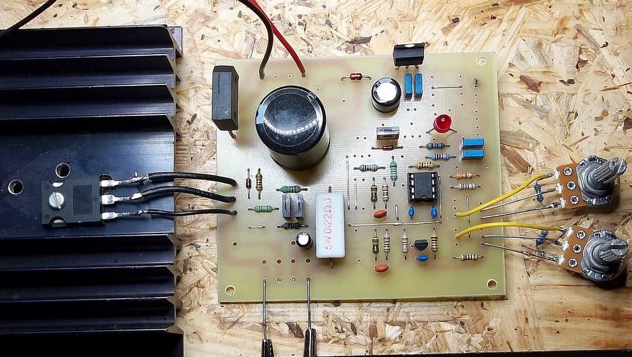

Akkor nektek, annak a 0,00125%-nak akiket érdekel, leírom hogy tegnap késő estébe nyúlóan még küzdöttem vele, mivel ma reggel már jöttek érte (LPSU nyákról van még mindig szó). Levettem a TL431 áramát olyan 5-6mA körülire, lejjebb nem nagyon lehet mert akkor már összemérhető az árama az osztón meg a potikon folyó árammal. Az eddigi bekapcsolás utáni referencia elmászás a 2,5mV-ról lecsökkent 0,3mV-ra, tehát majd a tizedére. Hogy maga a kimenet előtte mennyit mászott azt nem tudom (emlékeim szerint 30mV körül vagy afelett), viszont ez után az akció (meg egyebek) után a bekapcsolás pillanata, és úgy 10 perc eltelte után ez 1,8mV-ra csökkent, ami brutálisan jó! Tehát úgy másfél óra pihenő után bekapcsoltam a tápot, volt a kimenetén 12,0376V, ami 10 perc alatt 12,0394V-ig mászott el!
Mondtam a gazdájának, hogy most a melegedés hatására majd jobban fog mászni mint előtte, de azt felelte nem gond, neki ez éppen így tökéletes. Nem tudom miket épít meg fejleszt, de neki már a 10mV mászkálás is sok volt, és mivel kell neki legalább 6 féle tápfesz (hol ilyen hol olyan) nem akart ezért annyiféle drága referenciát vásárolni (10V felett nem is nagyon van).
Az volt neki a lényeg, hogy alacsony terhelésen (100mA alatt) amikor nem fűt még a táp, akkor legyen adott áramkörökhöz precíz, ha meg több A-rel terheli akkor erre úgy sincs szüksége, nem gond ha jobban elmászik. Meg azt hiszem átkapcsolhatóvá tette a fesz potit, így a folyamatos szabályozhatóságon kívül van neki egy 6 állású yaxley-je, 0,1%-os összeválogatott ellenállásokkal amikkel azt a számára szükséges néhány fix értéket be tudja kapcsolni.
Szóval akit esetleg e téren (is) érdekel a dolog, az vegyen a szabályozókörbe (a 2db 100k és a 2db 10k helyett) 0,1%-os ellenállásokat (hestore-ban is van), ugyanígy a referencia osztójába is, meg a TL előtétje helyére is, vegye lejjebb a TL áramát, a sárga led helyére meg tegyen rövidzárat.
Ha eltekintünk a FET kicsi gate árama miatti lassabb kapcsolásától (dinamikus üzemben), meg meg tudjuk óvni a nyákot a melegedéstől, akkor az LPSU ebben a formában szerintem jobb (de legalábbis nem rosszabb) tulajdonságokkal bír, mint a bolti 100-150000Ft-os gyári labortápok.

Kié volt a panel, amit módosítottál?
(#) Ge Lee válasza Alkotó hozzászólására (») Márc 28, 2019 / 1
Volt kollégámé, nem itteni fórumlakó az illető.
(#) Alkotó válasza Ge Lee hozzászólására (») Márc 28, 2019 /
Azt akartam megtudni milyen panelről van szó. Én is kínáltam kész panelokat, a terv is elérhető, és lehet teljesen más megközelítésű felépítés is.
Ha lefotóztad feltennél ide egy képet róla?

Szerintem a terv itteni lehet, legalábbis eléggé hasonlított bár én nem nagyon nézegettem, de a nyák házilag készült az biztos, egyoldalas. Lehet hogy csináltam képet is róla, majd holnap megnézem miután feltöltött annak a vacak gépemnek az akkuja. Nem húztam le róla a képeket, lemerült akkunál meg nem férek hozzá mert be sem kapcsol.

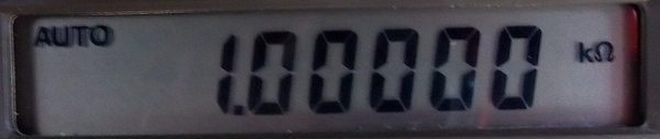

Csak maradt még benne egy kis szufla... Így néz ki, mintha azt mondta volna hogy a nyákrajz innét való de már nem emlékszem, nekem csak a kapcsolási rajz van meg. Csak a nyákot küldte ajánlott levélben, a puffert meg a fetet a bordával már én biggyesztettem oda ideiglenesen hogy ezzel is spóroljak neki postaköltséget. Le is van csupaszítva, csak a szükséges dolgok vannak a nyákon.
A másik kép meg egy érdekesség, annak bizonyítéka, hogy valamennyit biztosan csal a műszerem, mert azt kizártnak tartom, hogy a gyártó a 0,1%-os ellenállások közé egy ilyen pontosat betegyen, és olyan tűrésűként adjon el.
Ez egy régebbi panelterv, ami most nincs előttem, de rövid rápillantás alapján, a stabilizátor előtti sima dióda helyett mintha egy soros zénert látnék (a fordított beültetés is zénerre utal). És gondolom a panel alján van a nagy puffer negatív lábához kötve, mert felül az anódja bekötetlennek tűnik.
A sárga LED miért zavarja a stabilitást? Azt miért jobb rövidre zárni? R1=330R-ot nem látom beültetve. Itt is a panel alján valamilyen átkötés?
Elvileg a +-10 %-os ellenállások között is lehet pontosan a névleges értékkel azonos darab, de lehet attól eltérő is.
(#) tbarath válasza Alkotó hozzászólására (») Márc 28, 2019 /
Én is lőttem már olyat 1%-osban (ilyeneket szoktam venni), hogy 3,5 digites multi szerint pont annyi volt, nyilván adott hőmérsékleten adott multival

(#) ktamas66 válasza Ge Lee hozzászólására (») Márc 29, 2019 /
Nekem más adatlapom van, ott 30ppm/C és 156C/W szerepel (TO92 tok). Ebből nekem 2,27mV adódik (5,5V, 16mA).
A munkapontok beállását meg kell várni, gondolom ez a műszeredre is igaz.
