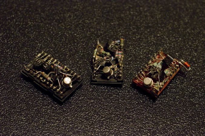

Mindig izgatott mi van ezekben a méregdrága modulokban. Itt van például ez a Goldmund A1, A2 stb modul. Kicsit olyanok mint a Marantz HDAM kockái. Semmi komoly nincs bennük, sőt gyakorlatilag az egész egy iker jfetre épül. A vaskalapos úriember az ott a maga személyben. Bár nem a legolcsóbb alkatrész, de ez nem indokolja a 250 $ árat modulonként. Gyakorlatilag egy légszerelt jfet bemenetű diszkrét műveleti erősítő. Szívesen meghallgatnám egy ilyen Goldmund mimesis3 vagy valamelyik testvére hangját. A képek minősége elég gyenge, de ha valakit érdekel, PC-ről tudok jobbat feltenni. A hozzászólás módosítva: Aug 11, 2019

A saját véleményem a Goldmunról, megnézve nagyban a kapcsolási rajzát, audio szempontból vélekedve, hogy tele van problémával.
Mondanám alkatrész temetőnek is. De az igazi probléma, ami ebből fakad, hogy hogy lehet egy ilyen bonyolult áramkört audiofil szempontból megfelelően huzalozni. És a tápolása magában is költséges, és elgondolkodtató a félutas egyenirányítás is benne. Szóval nem kis kihívásnak érzem audiofil szempontból, a "gatyába rázását", ki tudja eredménnyel, ha a hangját veszem alapul, és nem a mérési eredményeit. További kérdés a teljesítmény FET a végében. Vajon mennyire szellős hangzást tud produkálni. Hogy áll a finom részletek simulékony megszólaltatásához. Kicsit olyan ágyúval verébre érzésem lett bennem a rajzot nézve.
Alkatresz temeto, audiofil huzalozassal.
Az a rajz egyszerűbb mint a legtöbb műveleti erősítő belseje. Nekem volt ehhez hasonló, csak IRF-ek voltak a végén, nem volt rossz, de jónak sem mondanám. A tápját úgy csinálod meg ahogy akarod, nem kell ragaszkodni a rajzon lévőhöz.

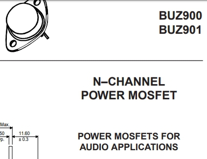

A végén kimondottan audio célra gyártott fetek vannak (olyan mint a 2SK-2SJ páros), azokat ne keverd össze az IRF és hasonlókkal, más paramétereik vannak, és a hangjuk is más. Az IRF-IRFP és hasonlókat is be szokták tenni erősítő végébe, de az igazából nem oda való. |
