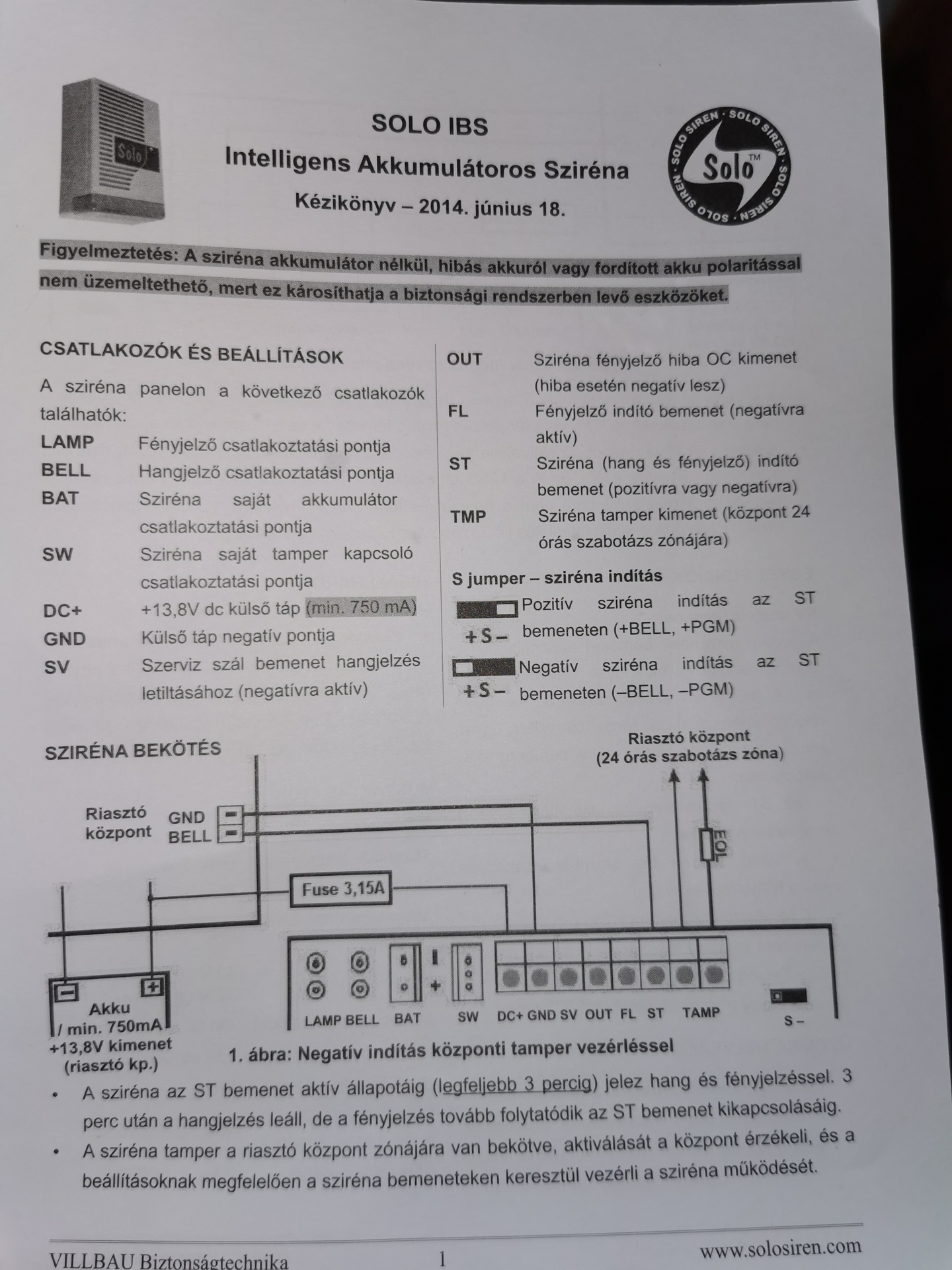

Sziasztok. Egy kis segítségre lenne szükségem. Probléma a következő. Van egy paradox sp5500 4zonaval k35os kezelovel és egy solo szirenaval. Össze kötöttem mindent és nem működik. Mellekelem a képeket. Mi lehet a gond?
Nem tudom felprogamozni a kezelőt. Megcsinlatam mindnet ami a leírásban van és mégse jó
Ezt egy tesztnek dobtam össze az asztalon mind a 4zonat be kell kötni?
Szia, nem kell mind a négy zónát, csak amennyire szükséged van, alapból minden zóna le van tiltva, a Babyware szoftverrel, vagy kezelővel kell felprogramozni a zónákat. A kezelőt nem kell külön felprogramozni, magától felismeri ha helyes a bekötés. A mozgásérzékelőnél viszont a másik ellenállásból kellett volna berakni kettőt. Egyébként apróság, de a Bell + és - közé ne a panelnél rakd be az ellenállást, hanem a szirénában kell elhelyezni. A sziréna tampert is kettő ellenállással kell ellátni a másik színből ne ahogyan most van. Ilyen kis rendszert kezelőről is fel tudsz programozni, van hozzá érthető leírás.

Közben rajottem. Már csak annyi a kérdés ha a sziréna dobozát kinyitom miért nem szirenazik?
Gondolom bekötötted a tiltó vezetékét is - rosszul ![]()
Nem kottem be. Az melyik? A szirénaban ill a központban melyikre kell költni?

Nézd meg a sziréna doksit a tiltó bemenet miatt. A központban nincs erre csatlakozó, tegyél rá egy kapcsolót, ezzel lehet tiltani a szerelés/akksicsere idejére
Van rajta egy kapcsoló hogyha becsukom az ajtaját akkor ugye lenyomja azt a kapcsolót de ha kinyitom akkor ugye nem csinál semmit

SV - Kapcsoló a földre, doksi szerint. Ha rákapcsolod a földre, akkor tiltania kell.
Az emlegetett "ajtókapcsoló" nem csinál semmit a szirénában, a központba kötheted be a tamper/szabotázs néven... Vagy sorbakötöd a kapcsolót a sziréna indítóval, így a központ "nélkül" is jelez, a központ viszpont szabotázst nem fog jelezni, csak esetleg sziréna "hibát" hogy nem érzi. A sziréna előfordulhat hogy "összerakás" után csak eledési idő után lesz aktív, rögtön hiába piszkálod nem aktív, dokuban nincs benne?
Ha be ékesítem akkor szirénazik ahogy kell. A tamper/szabotazs is be van kötve annak kellene elesitenie a kapcsolót?
