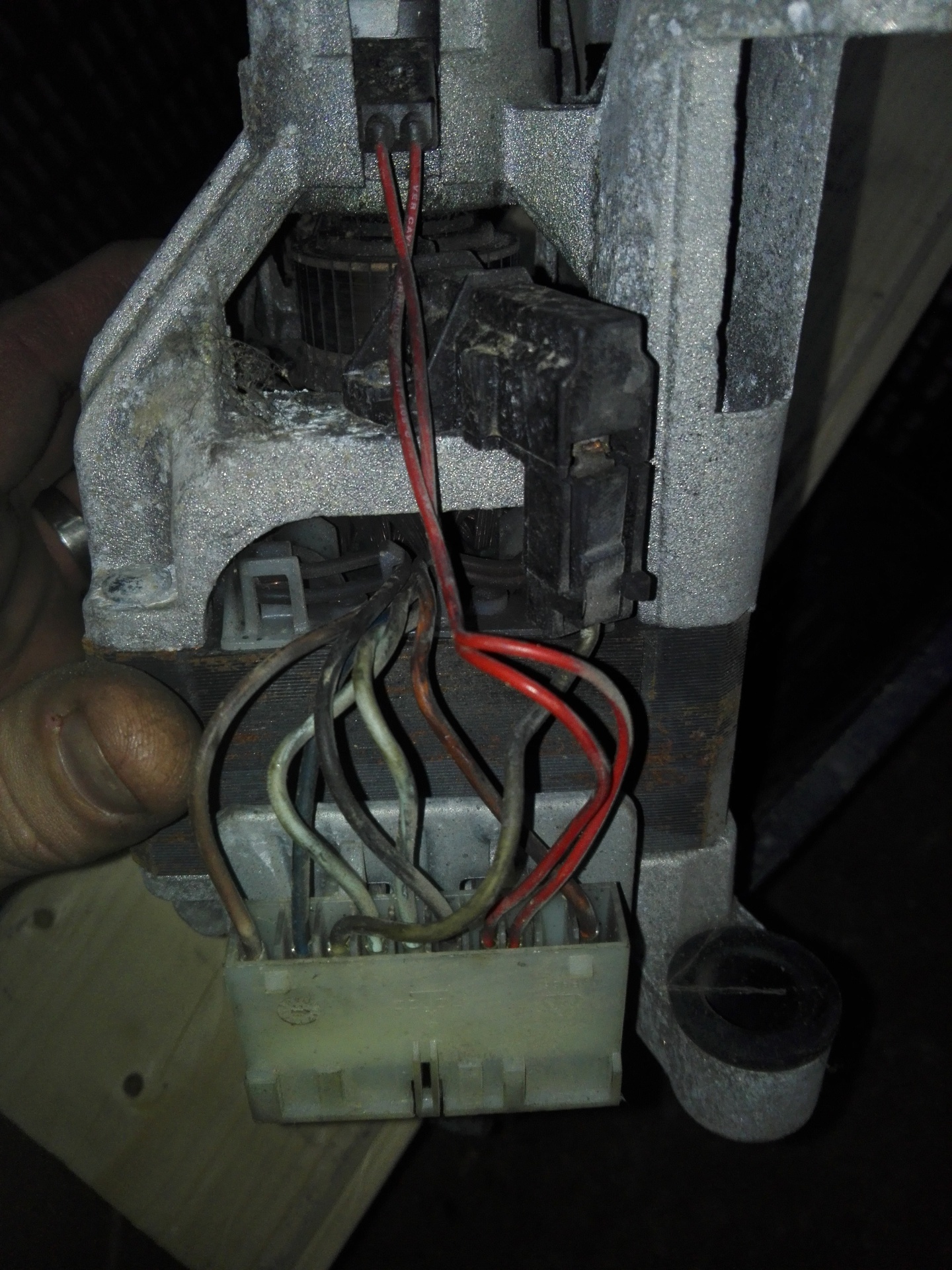

Sziastok!
Segítségre lenne szükségem. Van egy motorom,de nem tudom hogy kell bekötni,légyszi segítsetek.
Pl azt sem tudom mi az a két piros vezeték,mi a funkciójuk.
Előre is köszönöm.
(#) uniman válasza batkamano hozzászólására (») Jan 8, 2019 /
Hello! A piros vezetékek a tachogenerátor kivezetései. A hozzávaló vezérlő abból veszi az információt, hogy a mennyi a motor fordulatszáma...amely könnyen 10000 f/perc-nél is több lehet.
(#) batkamano válasza uniman hozzászólására (») Jan 8, 2019 /
Köszönöm! Akkor azt nem kell bekötnöm, úgy érzem Esetleg a többi?
Veszélyes direktbe rákötni ezt a motort a 230V-ra...ha nincs korlát, akkor "szétpöröghet": Bővebben: Link
A tiéd max. 9600-al foroghat... (de az állapota nem túl bizalomgerjesztő).

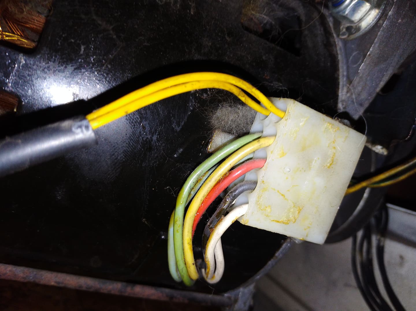

(#) CsemanAttila hozzászólása Júl 14, 2019 /
Urak. Valaki tudna segíteni ennek a bekötésében? Minden félét talaltam, de ilyet nem.. Egy Aeg gép motorja.
(#) VIM válasza CsemanAttila hozzászólására (») Júl 15, 2019 /
Szia! Ha nem kell a fordulat érzékelés a tengely végéről akkor próbáld meg úgy bekötni (összekötni a kivezetéseket), mint egy univerzális motornál. A forgórész szénkeféit és a két állórész tekercseit kösd sorba egymással a szokásos módon. A lényeg, hogy az állórész tekercseinek kezdő és végző szálai is sorba legyenek kötve, mármint a kezdet egy véggel kerüljön összekötve.
