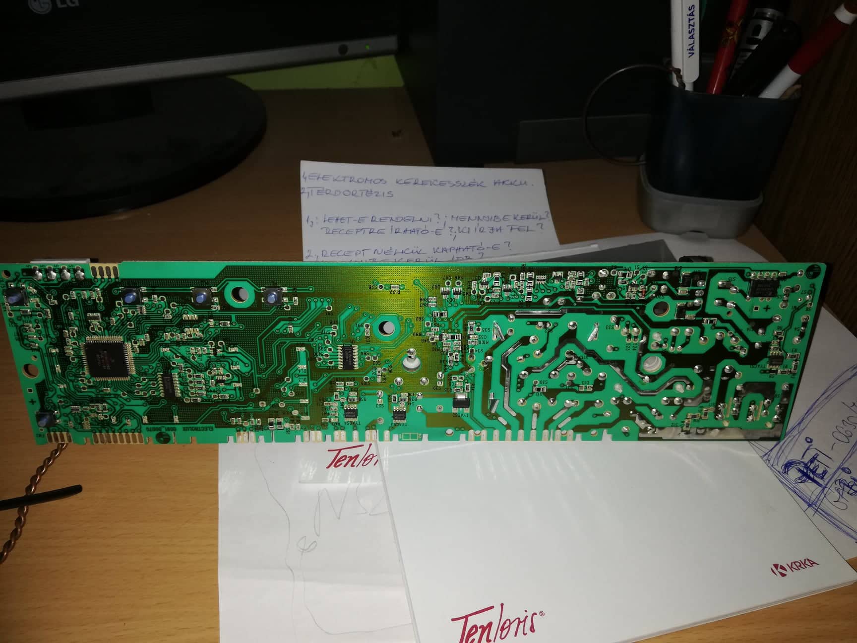

Segítséget szeretnék kérni abban, hogy a képen látható R80 jelű ellenállásnak mekkora lehet az értéke? Szerintem el van színeződve a túlmelegedéstől és nem tudom megállapítani , hogy mekkora értékűre kellene cserélnem. Ez egy Electrolux EWM 1100 jelölésű mosógép vezérlő panel. Köszönöm! A hozzászólás módosítva: Aug 24, 2019
Még annyit kérdezek, hogy itt csak 2- és 5 W-osat lehet kapni a boltban. Melyik a jobb választás? Ami még nem nyírja ki a többi alkatrészt mellette.
Köszi a segítséget.
Ha 3-as kell akkor a 2-es kicsi, az 5-ös jó, még marad benne tartalék. Már ha helyileg elfér...
Az R80-as nem csak színeződve van,hanem el is égett. Ez biztosítékként funkcionál. Sima ellenállás nem jó bele! A panel túloldalán kell lennie azt hiszem egy táp IC-nek is!
Van egy Indesit Win 101 mosógépünk. Egyszerre villog a centrifuga, öblítés funkció gomb és az ajtózár ellenőrző lámpa. A gép mos, de ha lejár és nem nyitom ki az ajtót akkor kis idő múlva kb. 1 perc elkezd búgni, olyan a hangja mintha szivattyúzna, pedig nincs benne víz. Ilyet csinált már korábban is, aztán meg is állt. Akkor kihívtam a szerelőt, kicserélte a szénkeféket. A gép működött, a villogás szivattyúhang megszűnt egy napig, majd visszajött. Azóta mos, de folyamatosan villog és ha becsukom az ajtót szivattyúz. Tudja valaki mi lehet a baja? Előre is köszönöm, ha valaki tud segíteni.
Igen, van IC a másik oldalon. Egy LNK304GN ami - most, hogy néztem - lehet, hogy sérült. Valószínű az is csere... A hozzászólás módosítva: Aug 27, 2019

Ha eldurran az R80-as, akkor biztos, hogy a táp IC is cserés. https://www.ebay.de/itm/LNK304GN-Widerstand-47-Ohm-3W-HF-Drossel-47...437222
