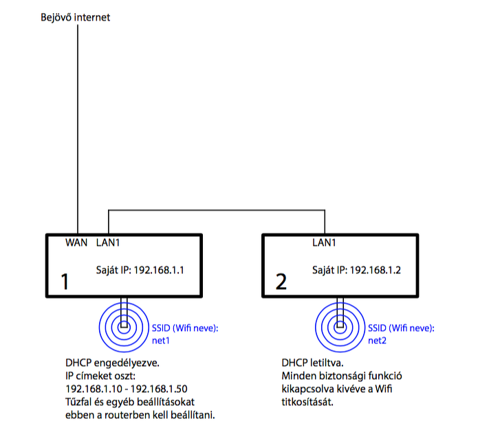

Küzdök a második routeremmel.
Úgy kéne beállítanom, hogy az első ossza az ip címeket.
Wan ra dhcp állítok. Lanra meg ki kapcsolom a dhcp szervert. A wifi vagy működik vagy nem. Ha működik akkor nyílt hálózatot csinál ami nem jó nekem. Kábelen meg megy frankón csak ilyenkor nem tudom elérni a második routert. Az elsö router 192.168.16.100-200 között oszt. ilyenkor a másodikra kötött gépek 100-200 között kapnak címeket. Mire kéne állítsam a második routert, hogy elérjem?
Beállításokat finomítani. lan lan csatin vannak összekötve.
Lb-link router mindkettő.
Ha valaki lépésről lépésre leírná azt megköszönném onnan kezdve, hogy mit hova dugjak.

(#) Johnycorp válasza Szasza9668 hozzászólására (») Szept 7, 2019 / 1
Szia.
Bár nem ismerem az Lb-Link routered típusát, de a legtöbbnél működik az alábbi.
ROUTER1:
- wan: ide jön az internet (dhcp, pppoe,amit a szolgáltató mond)
- lan IP: 192.168.16.1
- lan DHCP szerver: 192.168.16.100-200 között osszon IP-t a klienseknek (ez van most elvileg)
- LAN portok: jöhetnek a PC-k, és az egyik portra a ROUTER2 egyik LAN! portja (csak a ROUTER2 beállítása után szabad azt ide bekötni, más esetben az is IP-t osztana a gyári beállítás szerint)
- ha van Wi-Fi és kell, akkor bekapcsolhatod
ROUTER2:
- wan: nem használt!
- lan IP: 192.168.16.201 (lényeg, hogy a ROUTER1 DHCP tartományán kívüli, nem használt cím legyen)
- lan DHCP szerver: OFF! (tehát ő nem oszt címeket)
- LAN portok: például a port 1 megy a ROUTER1 egyik LAN portjára, többi a PC-k részére mehet
- Wi-Fi: bekapcsolható (SSID beállítás, titkosítás: WPA2 + értelemszerűen jelszó)
Gyakorlatilag a ROUTER2 ebben a beállításban egy AP (Access Point) lesz, ő csak továbbítja a LAN portjaira és Wi-Fi pontjára kapcsolódó klienseket. tehát gyakorlatilag "transzparens" lesz, de a 192.168.16.201-en elérhető lesz, ha konfigurálni kell.
Wi-Fi csak akkor legyen mindkét routeren bekapcsolva, ha nincsenek egymás közelében.
Bár akár automatikusan is keresnek maguknak üres csatornát, de felesleges, hogy egymást "zavarják".
Remélem átlátható, amit írtam.
(#) Bakman válasza Johnycorp hozzászólására (») Szept 7, 2019 / 1
Lásd melléklet.

(#) bbb válasza Bakman hozzászólására (») Szept 7, 2019 /
Ezzel a felállással egyetlen apró probléma van. Amikor az eszközök csatlakoznak, akkor oda-vissza lesznek képesek ugrálni a két wifi hálózat között. Célszerűbb AP módba kapcsolni a második routert és minden wifi beállítást az elsővel azonos módon megejteni. Ekkor wifi szempontjából is egyetlen közös hálózatot alkotnak és az eszközök nem fognak köztük ugrálni.
Nekem TP-Link routerek voltak ADB-vel összekapcsolva (a második AP-ként működött, de közvetlenül nem volt összedugva az elsővel, hanem az is wifin kapcsolódott), ez a felállás is remekül megy.
De, hogy miért is nem a WAN portba kell dugni a másodikon a kábelt... Ha oda teszed, akkor a második router külön alhálózatot hoz létre az elsőtől majdnem függetlenül. Mivel itt egységes hálózat kell és nem egy alhálózat, ezért ne a WAN-ba legyen dugva.
(#) Szasza9668 válasza bbb hozzászólására (») Szept 7, 2019 /
Az, hogy két külön wifi keletkezik az nem gond. A második úgyis a vasbeton pinyóban van. Konkrétan még mobil térerő se mindíg van. Esélye sem lesz a készülékeknek, hogy ide oda ugráljanak. Más SSID a két wifinek és csak a mobilnak kell mindkét wifit betanítani. A többi eszközön meg csak azt a wifit tanítom be ahol használom.
