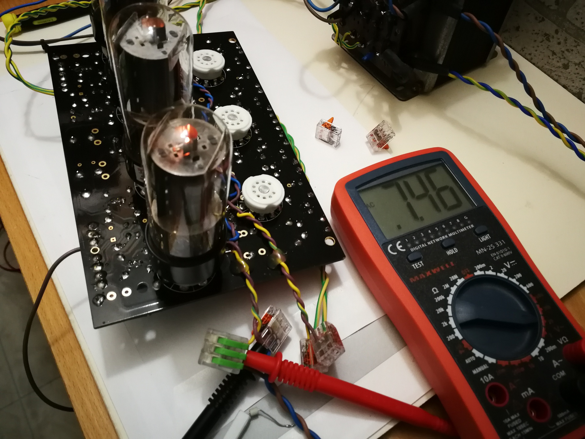

Kérlek segítsetek nekem, a mellékelt képen látható problémám van. Gyári bontott hálózati transzformátorról lejövő fűtőfeszültség. Egyenirányítani nem szeretném, maradnék a váltó fűtőfeszültségnél. Kérlek segítsetek hogyan lehetne legegyszerűbben beállítani a 6,3V fűtőfeszt? Köszi!
Például akkor is csökken a trafóról lejővő fűtőfeszültség értéke, ha bedugod a 3 üres foglalatba az odavaló csöveket
![]() TJ.
Köszi, de az előfokcsövek külön szekunderen vannak, kicsit "barátibb" névleges feszültséggel. Soros ellenállással nem igazán szeretném "elfűteni/disszipálni" ha lehet. Üdv! A hozzászólás módosítva: Okt 12, 2019
Akkor tekerj le a fűtéstekercsekről, vagy használj hozzá a megfelelő feszültségekkel megtekert trafót.
Idézet: „Soros ellenállással nem igazán szeretném "elfűteni/disszipálni" ha lehet” Ha a trafó feszültségét nem csökkented, akkor el kell disszipálni. Számold ki, nem is olyan nagy ez .. A hozzászólás módosítva: Okt 12, 2019
Egy csöves erősítőben ahol egyébként sem a hatásfok a lényeg, repkednek a semmibe a 10W-ok, ott nyugodtan elfűthetsz még annyit. De ha hozzáférsz a trafóhoz akkor tudsz letekerni belőle, vagy hozzátekerni egy keveset a primerhez, és mindjárt csökken az érték.
Én sem rágom amiatt a kefét, hogy kiveszek 2x0,5W-ot az enyémből, miközben felvesz 80W-ot a hálózatból, mert a hangjával kárpótolja ezt a brutálisan rossz hatásfokot.
Én mindig kb. 7,5V-os fűtőtekercset készítek és egy-egy sorosan kapcsolt ellenállással állítom be pontos értékre.
Ez a soros ellenállás korlátozza a bekapcsolási áramlökést és így kevésbé valószínű, hogy megszakad a fűtőszál, hogy felizzik a cső fűtőszála bekapcsoláskor. A csövek fűtőtekercsével párhuzamosan pedig, 100-220nF/250V-os MKT kondenzátort kötök párhuzamosan, csökkentendő a hálózatból és egyéb helyekről jövő zavarokat. Az előcsöveknél pedig a cső fűtéslábaira is kötök kondenzátort. Üdv!
Szia. Mielőtt bármit is csinálnál a trafóddal, mérted már hogy mennyit kap a primeren? Én kíváncsi lennék rá mennyi a hálózatid. (Nem tudom felétek mennyi, de mifelénk sokszor inkább 245V is van.)

Csak váltófeszültségű legyen a fűtés és lehetőség szerint a transzformátor saját tekercselt vezetékével vezessük a fűtőáramot a foglalat(ok)hoz. TJ.
Ha radikálisan nem is, de valóban rontják, meg egyébként is feleslegesek. Nálam is csak annyi van, hogy kijön a trafóból és rámegy a csövekre, külön külön fűtéskör van a két oldalnak. Meg le van még kötve egy egy 15 ohmmal a cső lábáról a földre, nincs is sem zaj sem brumm semekkora.
