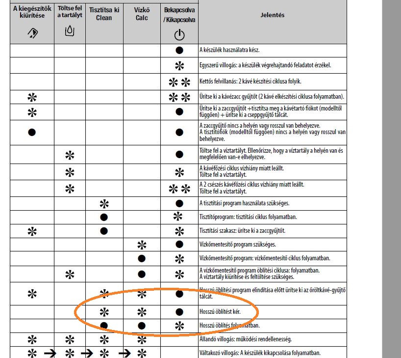

Kis segítségre lenne szükségem. A napogban vasaroltam használtan egy Krups Ea8108-s készüléket. A kávégép működik. Őröl, finom kávét főz. ![]() Viszont minden egyes főzés utan, legyen az simpla vagy dupla adag, utánna "hosszú öblítést" kér. Villognak a Calc és a Clean jelzések. Többszőr végig csináltam az öblítést akkor 1 főzést engedett és újra jelezte hogy öblítést szeretne. Kikapcsolást követően, újbóli bekapcslásnál nem jelzi, csak 1főzés után. Találkozott már evvel a problémával valaki? Van megoldás rá? Előre is köszönöm a segítséget. A hozzászólás módosítva: Okt 19, 2019

Nincs olyan, hogy hosszú öblítés. Vízkőtelenítés és zsíroldás-tisztítás van. Az előbbit citromsavas oldattal vagy festékboltban vásárolható Express vízkőoldóval, az utóbbit pedig zsíroldó tablettával célszerű elvégezni. Mindkettő beavatkozás 20 perc körüli mutatvány. Érdemes elolvasni a használati tájékoztatót, mert ott mindkét folyamat részletesen le van írva. Letölthető a netről magyarul. Szerintem utána megszűnik a problémád.
A hozzászólás módosítva: Okt 21, 2019
De van! Ha a kettő led egyszerre villog, akkor 'hosszú öblítést' kér. Így írja szó szerint a használatija. A középső gőz gombot megnyomva meg is csinálja. Vizet nyom a gőzőlőn.
Csináld meg a vízkőtelenítést, ahogy a használati kéri, vízkőoldóval. Nem vesztesz vele. Legalább a processzor is kipipálja, hogy meg volt. Krups tisztítótablettával Ez nem tudom mi,
csináld végig a tisztító programot. A hozzászólás módosítva: Okt 22, 2019
