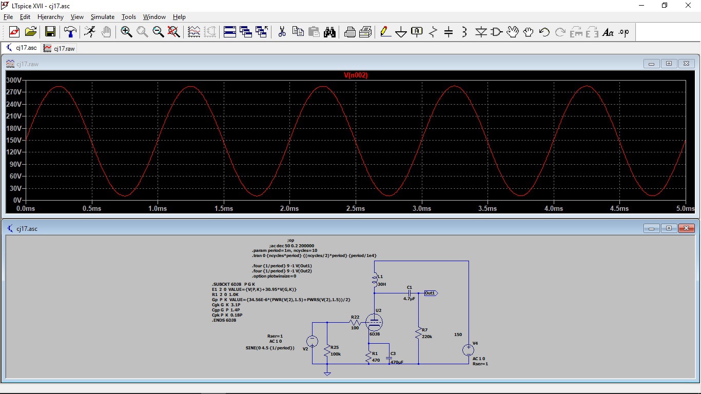

(#) mcc válasza sutemenyx hozzászólására (») Okt 31, 2019
Összedobtam abból, ami kéznél volt:
6DJ8
150V-os anódfesz
30H fojtó
A kimeneti jel 270Vpp, 0.018% torzítással
(#) mcc válasza mcc hozzászólására (») Okt 31, 2019
A második képen a cső anódfeszültségének a változása látható. Jól látszik, hogy az anódfeszültség a tápfeszültséghez képest hogyan változik.
(#) sutemenyx válasza mcc hozzászólására (») Okt 31, 2019
Szuper, köszi!
