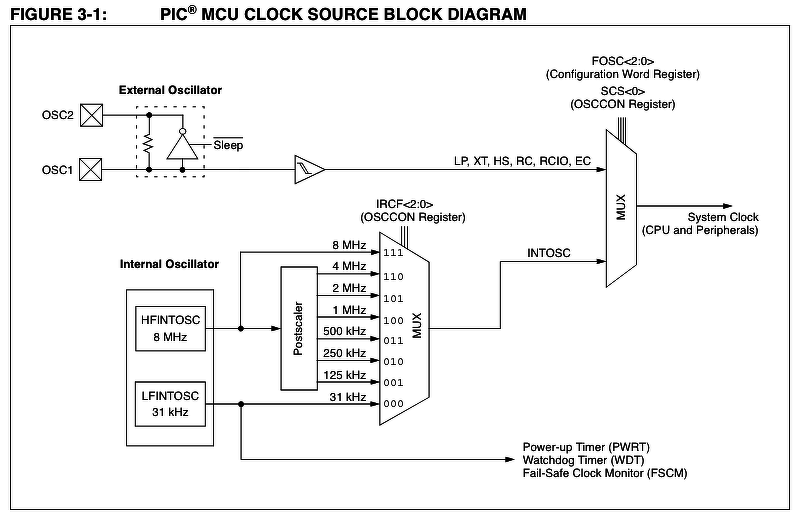

Köszi. Segítenél Flowcode 6 ban, hogy tudnám 8MHz re beállítani?
Gondolod, hogy már nem néztem bele? Próbáltam gyorsan megtalálni, de nem sikerült. Köszi.
Itt szerintem gyorsabban kapsz választ:
