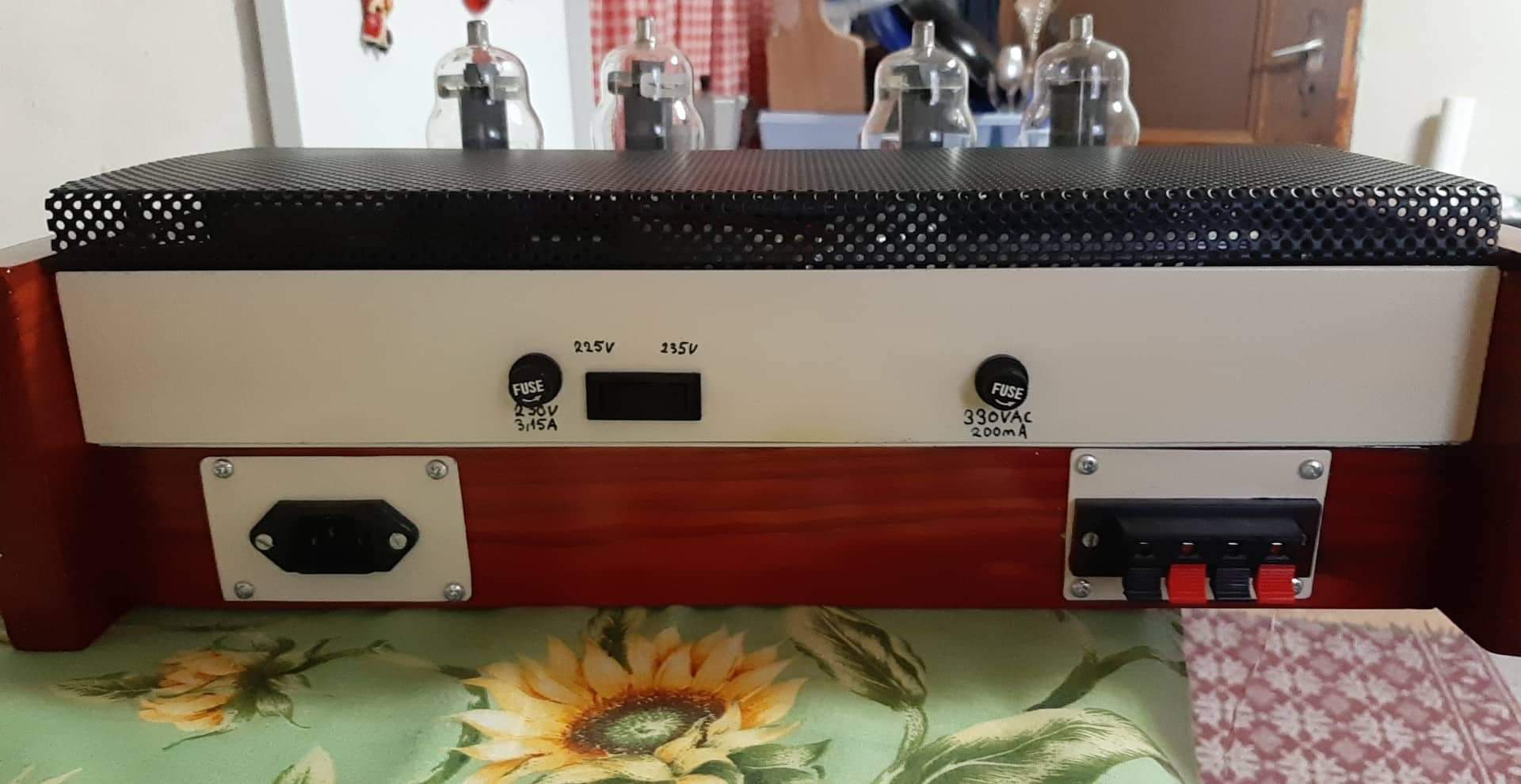

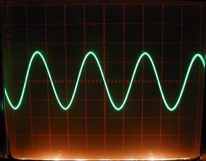

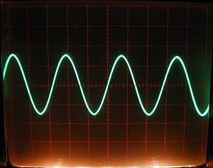

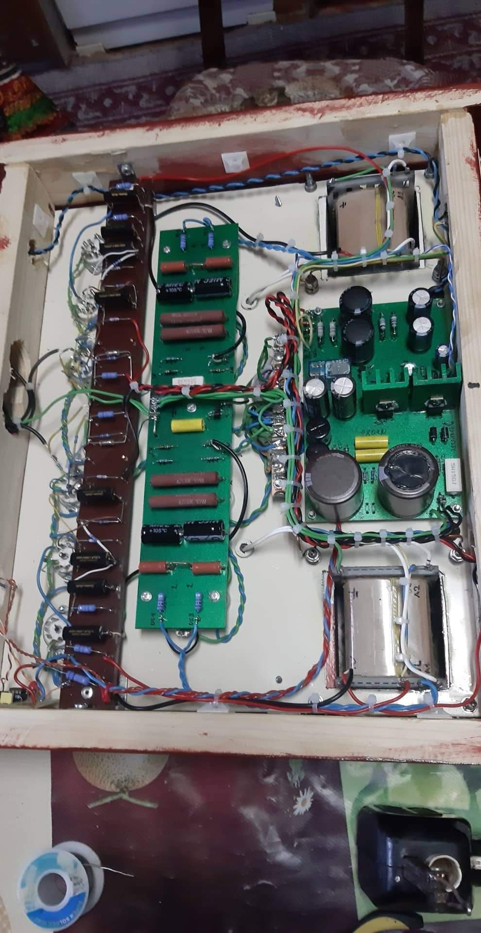

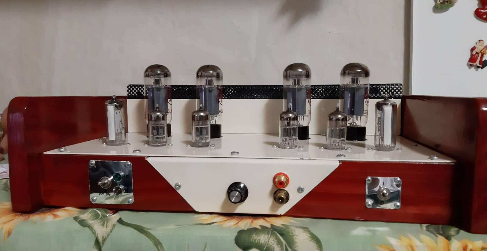

(#) csa7684 hozzászólása Nov 13, 2019
Volt egy kis időm és végre befejeztem hónapokkal ezelőtt elkezdett projektemet. A mérések 10w teljesítményen készültek.
(#) sandor1632 válasza csa7684 hozzászólására (») Nov 13, 2019
Brutál az átvitele, gratula
Kimenőt te tekerted hozzá?
(#) csa7684 válasza sandor1632 hozzászólására (») Nov 13, 2019
Sajnos ilyet nem tudnék.
(#) djhans válasza csa7684 hozzászólására (») Nov 13, 2019
Szép az erősítő és a jelalakok is. Néhány észrevétel: Hanszóró csatlakozónak tehettél volna igényesebbet. Bemenetet hátra tettem volna és azok a kis kapcsolók se valami jók. Nem lehúzni akarom félre ne értsd.
A hozzászólás módosítva: Nov 13, 2019
(#) sandor1632 válasza djhans hozzászólására (») Nov 13, 2019
Ez a fajta hangfal csati főleg azért nem ajánlott csövesbe, mert könnyen kicsúszik belőle a kábel, terheletlenül a kimenő leéghet.
