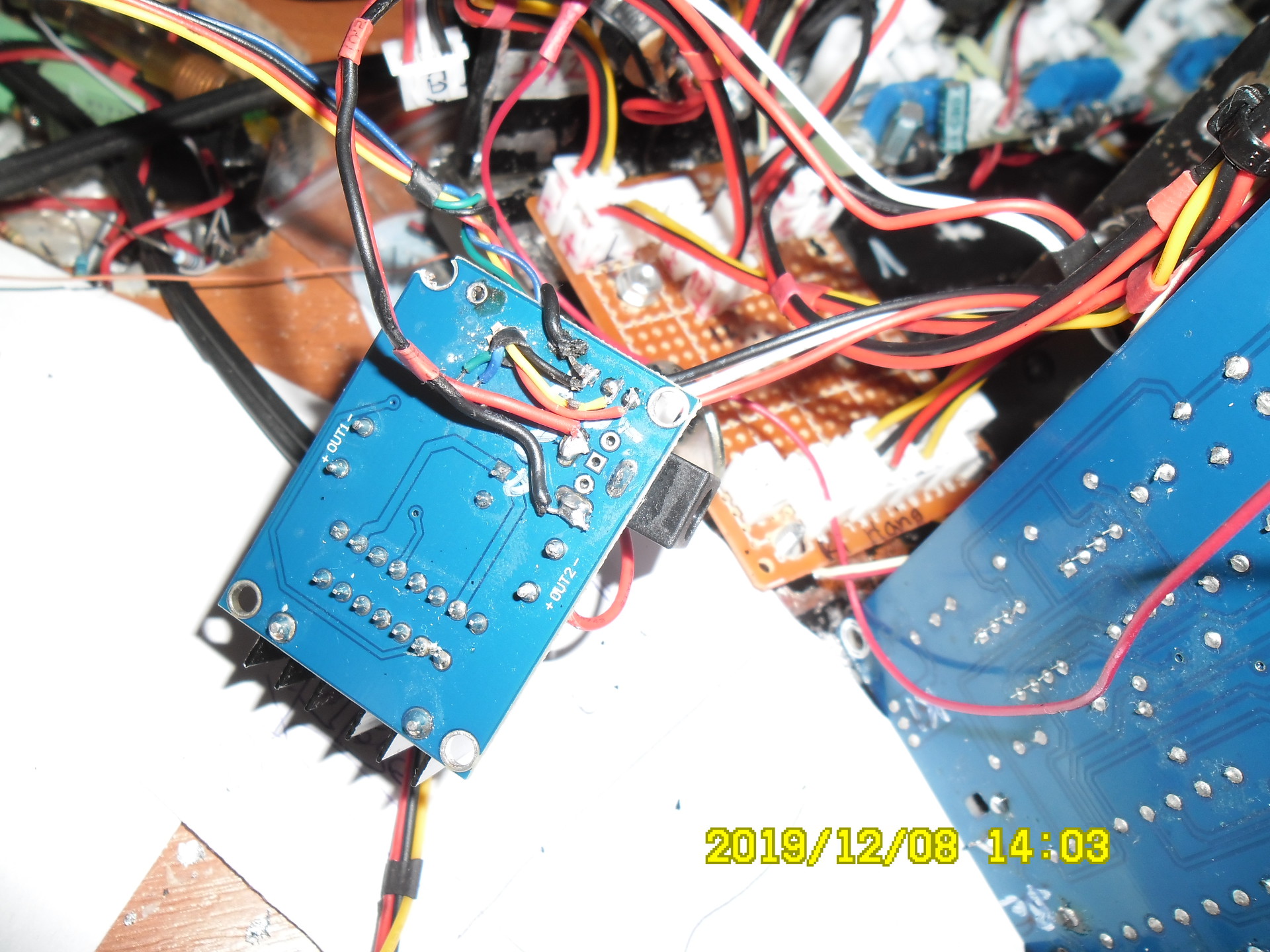

Egy másik megoldásként használhatsz külön fejhallgató végfokot, pl.: TDA2822 vagy LM4880
(#) Kovidivi válasza joejoe44 hozzászólására (») Dec 8, 2019 / 2
Ha hidalt a végfok, akkor a mellékelt képet nézd meg. Így a hídból csak az egyik végfok lesz használva, az pedig a GND-hez képest használható.
Biztosan nincs a két negatív ugyanazon a potenciálon?
(#) joejoe44 válasza Karesz 50 hozzászólására (») Dec 8, 2019 /
Szia Karesz, valami ilyesmit próbáltam, csak a negatív oldalon. 1000u kondival próbáltam leválasztani mindkét oldalt, tökéletesen jól is szólt, de most vettem észre, hogy mindkét kondi felpúposodott. Nagyon köszönöm a segítségedet, kipróbálom így. Ha még valami ötleted lenne, köszönettel venném, de ezt megpróbálom! Végül, ha valami nem jól sül el, kukázom a panelt, nem volt egy egetrengető összeg, csupán tudod: ha kiagyalsz valamit: Azonnal meg kell építeni!

(#) sany válasza joejoe44 hozzászólására (») Dec 8, 2019 / 1
(#) joejoe44 válasza DRoland hozzászólására (») Dec 8, 2019 /
Köszi Roli, csakhogy kész panelem van 2db. Egyiket kimenetként használnám két hangszóróra, a másikat fejhallgatónak szeretném, hogy a szomszédom ne naponta jöjjön reklamálni. Panel link: https://www.aliexpress.com/item/32397113231.html?spm=a2g0s.9042311....T9jdjM
Ezt hozzá kell tennem: Nagyon jól szól!
A hozzászólás módosítva: Dec 8, 2019
(#) joejoe44 válasza sany hozzászólására (») Dec 8, 2019 /
Köszi Sany, Karesz is idetette a képet, próbálom. Közzéteszem az eredményt!!!
(#) joejoe44 válasza Kovidivi hozzászólására (») Dec 8, 2019 /
Húúúú. Kovidivi! Máris próbálom, Karesz50 és Sany is jól segített. Köszönet Mindenkinek!!!
(#) Kovidivi válasza joejoe44 hozzászólására (») Dec 8, 2019 / 1
Elvileg nem kell a kondis leválasztás, de berakhatod, ha akarod, megfelelő polaritással (gnd-re a negatív).
(#) sandor1632 válasza joejoe44 hozzászólására (») Dec 8, 2019 / 1
A púposodást okozhatta az is, hogy alacsony a beépített kondi feszültsége.
(#) joejoe44 válasza sandor1632 hozzászólására (») Dec 8, 2019 /
Szia Sándor. 1000u, 35V. Ezt raktam bele. 12V a bemenő fesz. Most azt próbálom, amit Kovidivi ajánlott. Megy is szépen, csak hangerőt vesztettem a fejhallgatón. De tökéletesen megy.
Köszönöm Kovidivi, megpróbáltam az általad leírt módon. Tökéletesen sztereóban megy, valamelyest hangerőt veszített a cuccos, de működik. Megpróbálom még Karesz és Sany rajzát is. Írom majd és a végeredményt közlöm. De ez eddig OKÉ!!! Köszönöm mindenkinek, akik a problémámat segítettek megoldani! Én a kimeneti(negatív!!!) oldalról próbáltam a kondenzátoros leválasztással, de a kimenő oldalra : Kimenet: kezdő pozitív- kimenő negatív. Lehet hogy ez is probléma?
Lehet fordítva kötötted be a kondikat.
Ebben az esetben az nem pozitív, negatív oldalt jelent, hanem invertáló (-) és nem invertáló(+).
A kondi pozitív sarka álljon az erősítő kimenete felé.
(#) Karesz 50 válasza joejoe44 hozzászólására (») Dec 8, 2019 / 1
Az adatlap szerint egyszeres tápról megy a végfok IC és akkor a kimenetek féltápfeszen vannak. Tehát ha a tápfeszültség +20V, akkor az összes hangszóró kimeneten +10V DC van. Ezt mérd meg! Ha így van, a Kovidivi-féle megoldás elég veszélyes a fejhallgatódra nézve.
Ha plusz/mínusz tápról megy akkor nem szóltam.
Sándor: Pontosan fordítva kötöttem Pontosan!
Szia Karesz, Egyszeres a táp, nem mértem, csak így kipróbáltam ahogy Kovidivi rajzolta. Csökkent a hangerő, de ment. Most kipróbálom az általad küldött rajz szerint. Köszi, hogy szóltál! Fejhallgató még működik
KARESZ: tökéletesen igazad lehet. Az említett rajz (Kovidivi) szerinti bekötésnél valóban fél tápot mérek. 12V-a bemenet, 6V a kimenet. Ha mérem a tényleges kimeneteket, ami nincs közösítve, nyugalmi állapotban 0V. Mindenesetre köszönöm Nektek a segítséget, most megcsinálom az általad rajzolt séma szerint.

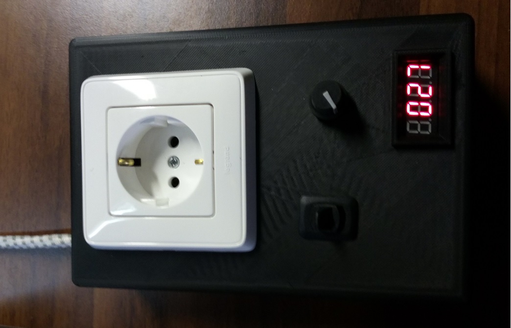

(#) pont hozzászólása Dec 10, 2019 / 10
Készült egy visszaszámlálós kapcsolóóra.
(#) Medve válasza pont hozzászólására (») Dec 10, 2019 /
Ügyes, a potival állítod az időt? (vagy az enkóder?)
A hozzászólás módosítva: Dec 10, 2019
(#) pont válasza Medve hozzászólására (») Dec 10, 2019 /
Az encoder, mert ez elsősorban olyan helyen lesz ahol jó ha van egy bekapcsoláskori fix érték, ha poti lenne, amit eltekerve hagynak, akkor legközelebb, onnét indulna, amit nem szerettem volna.

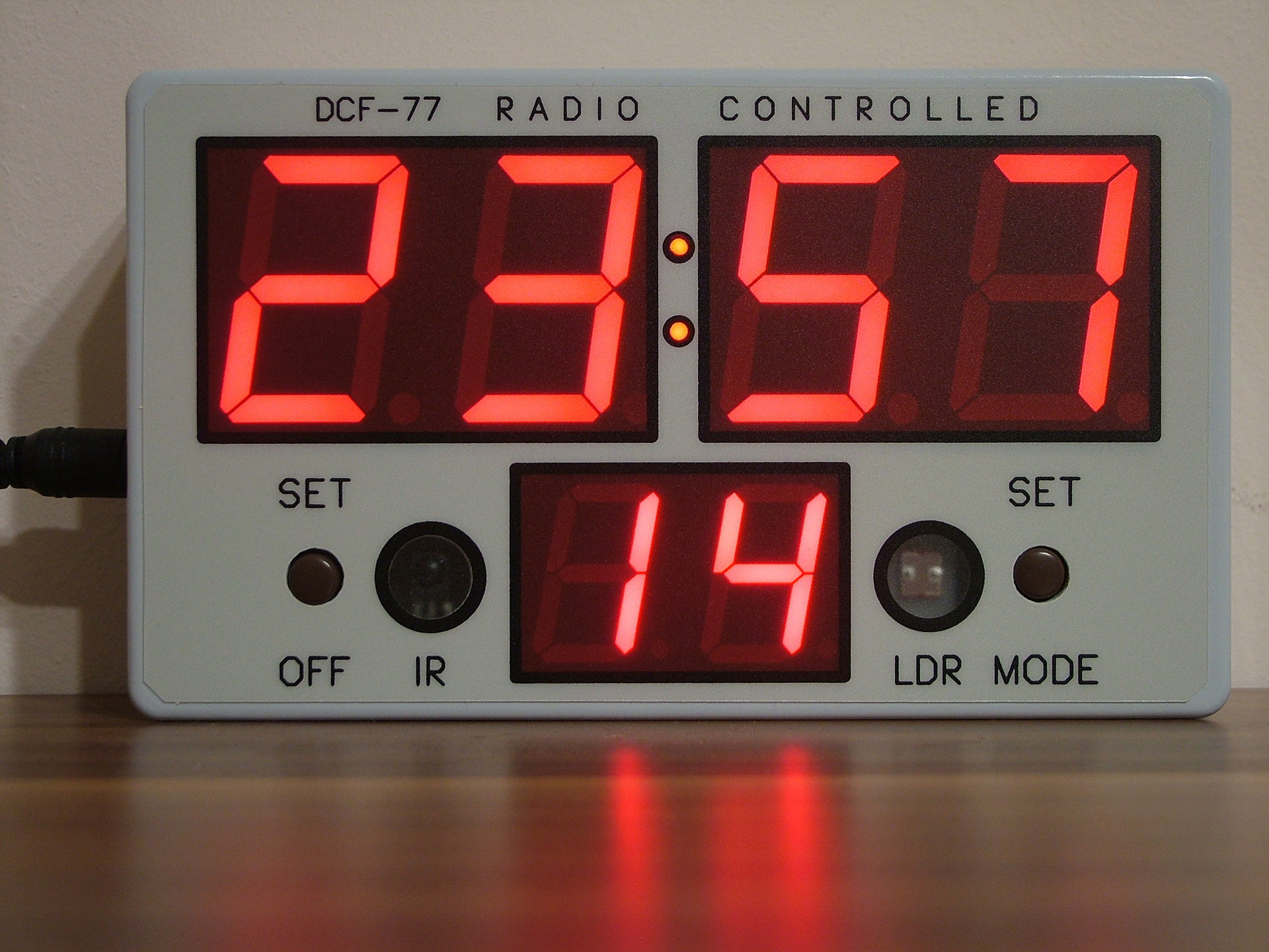

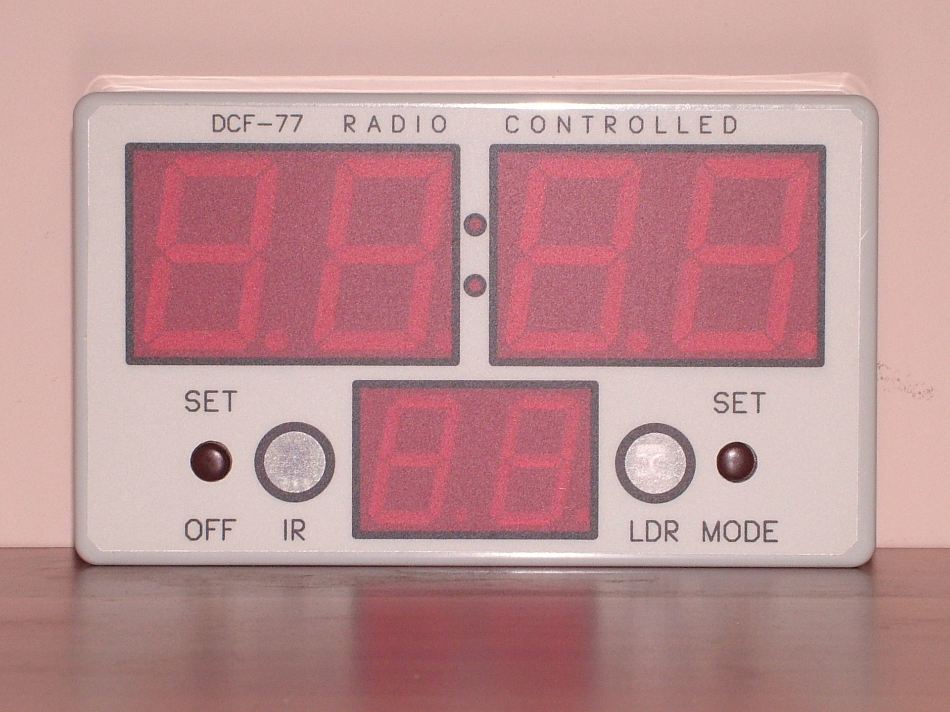

(#) janigel hozzászólása Dec 13, 2019 / 19
Elkészült az új előlap a végleges órámhoz.
Kijelző karakterek 57*33 mm, közös anód.
DCF 77 rádióvétel.
Wifi DCF vétel.
Mule-2 szoftver.
RTC (8583)
Infra távvezérlés.
KI/BE kapcsolható hang.
Választható idő szinkron (DCF77 / Wifi).
Szinkronizálás : Amikorra a hang be van állítva.
Szinkron idő kérés bármikor (nyomógomb).
Fényviszony függő kijelző fényerő (LDR).
A doboz 3D nyomtatott 339*131*41 mm.
(#) Zoli_bácsi válasza janigel hozzászólására (») Dec 13, 2019 /
Nagyon szép, kompakt, letisztult kivitelezés, kifejezettem tetszik a kivitelezés! Elismerésem.
(#) Taki33 válasza Zoli_bácsi hozzászólására (») Dec 13, 2019 /
Szép lett, bár én a külső belső átkapcsolást automatára készítettem volna! Ettől függetlenül gratulálok hozzá!
(#) Taki33 válasza janigel hozzászólására (») Dec 13, 2019 /
Ez is nagyon szép kivitelezés, csak szerintem, ha van benne wifi, akkor felesleges a DCF 77 szinkronizálás.
(#) janigel válasza Taki33 hozzászólására (») Dec 13, 2019 /
Köszi.
Először a DCF szinkron készült el, de mivel vannak vételi problémák belekerült a biztosabb megoldás.
Így megmaradt a DCF is, és van választási lehetőség is mindkettőre.
Kár lett volna kiirtani.
Hozzáteszem : az adó ikon csak vételkor jelzi a szinkronizálást.
A videón látható vibrálás valójában nincs, (ilyen a felvétel).
(#) janigel válasza Zoli_bácsi hozzászólására (») Dec 13, 2019 /
Köszi szépen, a Tiéd is gyönyörű munka.
Különösen tetszenek a dobozaid, már sokszor megcsodáltam ahogy a plexivel és a fémlemezzel bánsz.
Király vagy.
(#) sany válasza janigel hozzászólására (») Dec 13, 2019 /
Indulhat a sorozatgyártás! Nagyon szép!
(#) janigel válasza sany hozzászólására (») Dec 14, 2019 /
Sorozat nem lesz, bár van még egy szitázott fólia előlapom és 6 db. kijelzőm is.

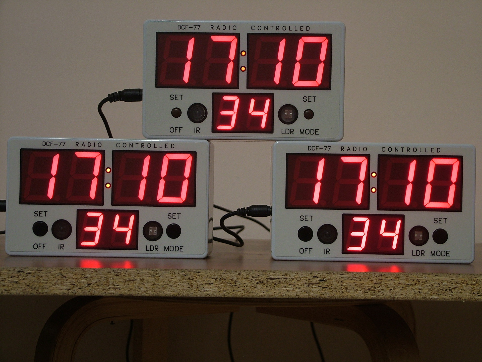

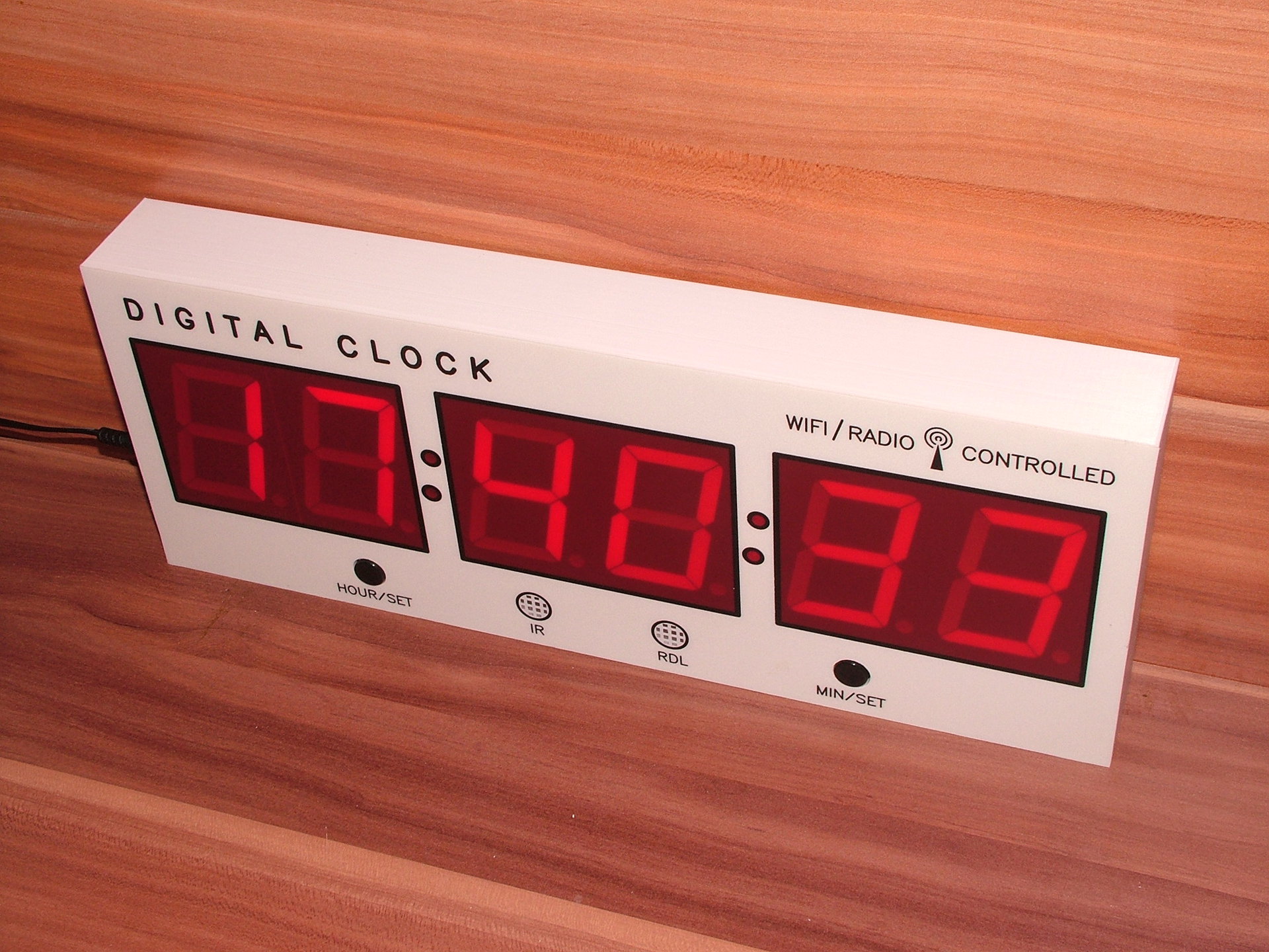

(#) janigel hozzászólása Dec 14, 2019 / 18
Elkészültek a hármas ikrek (karácsonyi ajándékok lesznek).
Kijelzők : 37*27 mm óra-perc (anód) 26*15 mm másodperc (anód)
Mule-2 szoftver.
RTC (8583)
Infra távvezérlés.
Szinkronizálás : Beépített WIFI-ről amikorra a hang be van állítva.
A kettőspont állandóan világít, de ha szinkronizálás van akkor villog.
Doboz
Egy rövid videó
ui : a videó felvétel hibája a kijelző vibrálása.
A hozzászólás módosítva: Dec 14, 2019
(#) sany válasza janigel hozzászólására (») Dec 14, 2019 /
Ilyen ajándéknak én is örülnék.
