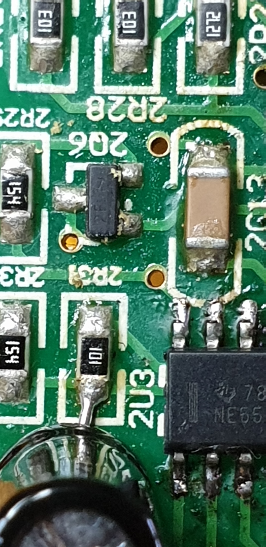

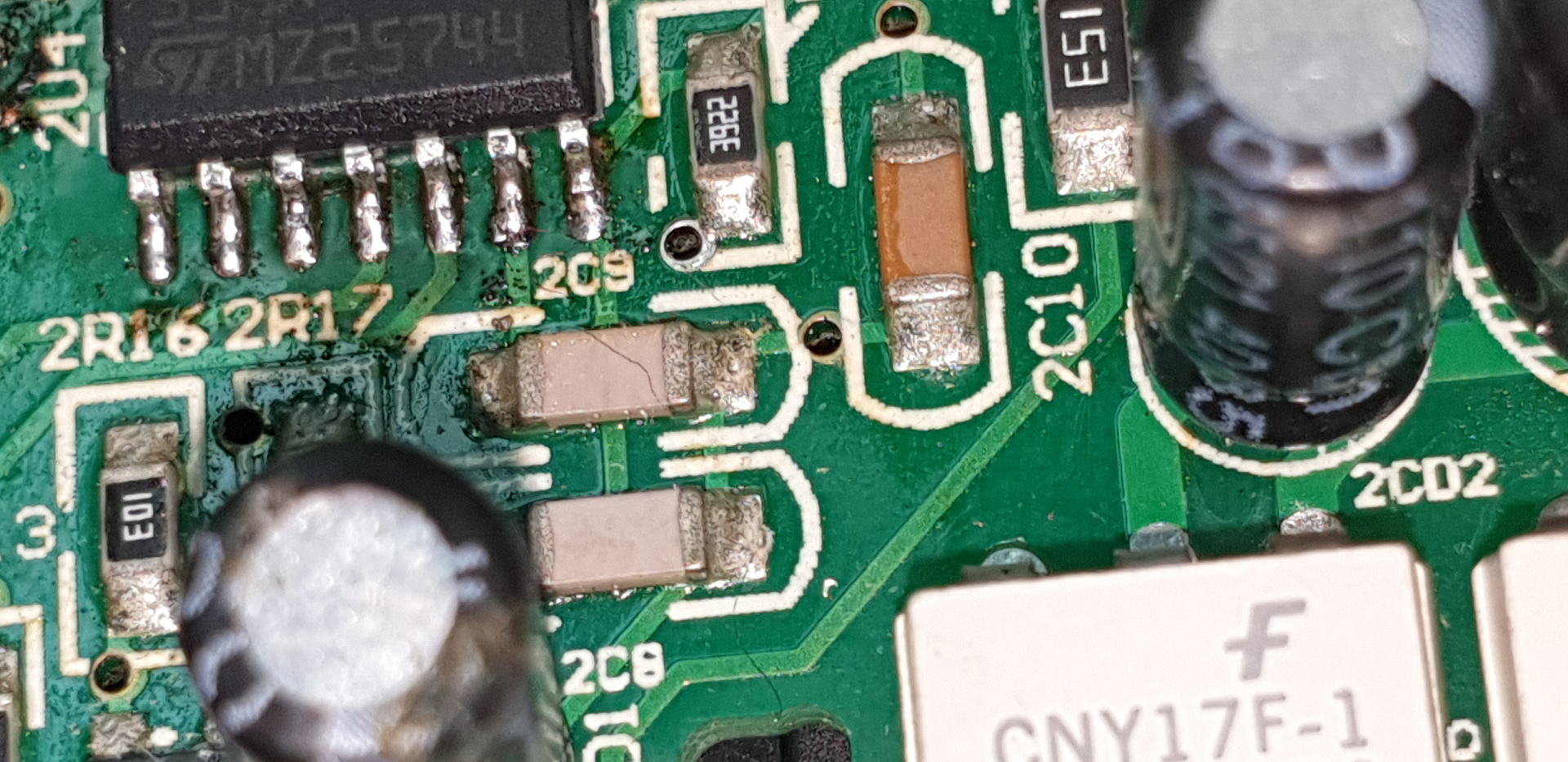

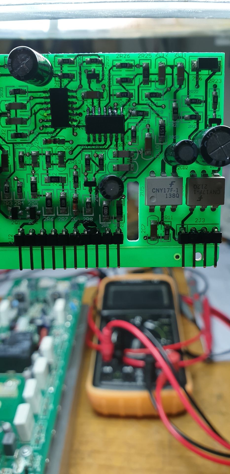

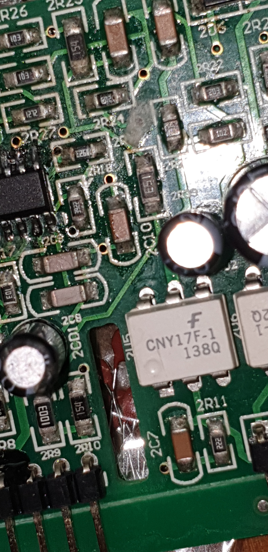

(#) krisz69 hozzászólása Dec 12, 2019 /
Sziasztok nem épp végfok építés. Inkab javítás lenne a kérdésem. Adott egy T.amp tsa2200 végfok. A vezerlő panelen valami még nem ok . Sajnos a kapcsolási rajzot nem adja ki a gyártó. Vezerlő jel megvan. A tap be is kapcsól viszont a vegfok panel vissza helyezését követően le is tilt. Addig se jut el hogy vegig ellenörize a végfokot jó e . Lm339 6 6-os lába és a negativ 16V között van egy smd kondi az repedt. Alatta van még egy kondi ami az lm 339 7-es lábát húzza a negativ 16V ra . A 2 kondezator ránézésre teljesen egyforma . Az alsó beforrasztva 6.8nf et mérek. Kérdés mi lehetett az a kondenzátor vagy mit nézek még meg. ? És az smd tranzisztorok be azonositasában kérnék segitséget ha tudna valaki segíteni.Mert sok lehetőseget feldob a beazonosító program.
(#) gulyi88 válasza krisz69 hozzászólására (») Dec 12, 2019 /
SMD tranyók és más smd állatok beazonosításához.
http://www.s-manuals.com/smd
Felirat+tokozás típus alapján többnyire beazonosíthatók.
pl:
1P sot23 tokban az egy 2222 npn tranyó valamelyik gyártótól.
2F sot23 meg 2907 PNP tranyó valamely gyártótól.
EF5 meg minden bizonnyal BZT52H-B75 EF (75V-os zenner, adatlapról derül ki)
Műszerrel érdemes dióda állásban megcsipogtatni úgy közelebb lehet kerülni ahhoz, hogy fet-e vagy bipoláris-e, vagy dióda-e, dupla dióda-e stb...
A repedés a nyákon is látszik, a vezetősávok is elrepedhettek, biztos ami biztos át kellene hidalni egy vékony rézdrótszállal az adott területen futó vezetősávokat.
(Lötstopot óvatosan le kell kaparni, ésvagy bőven meggyantázott és teliónozott ónszívószalaggal pákával melegítve és finoman rányomva dörzsölgetni, úgy kíméletesen lejön a lötstop és beónozódik a vezetősáv).
(#) krisz69 válasza gulyi88 hozzászólására (») Dec 12, 2019 /
Nem repedt a vezető sáv valam szörszál szerű kerűlt rá. Smd kondi a fő kérdés mi lehet. ? :/
Esélytelen hogy kiderüljön.
Méretéből (és tápfeszből) lehet saccolni egy max értéket, azon belül bármi lehet.
Visszarajzolhatod a környékét, amíg valami felismerhető áramköri részlet kirajzolódik.
Majd utána meg lehet fejteni, hogy milyen funkciót töltött be és milyen érték lehetett.
Bizonytalan kimenetellel az is vezethet eredményre, ha kipróbálod hasra egykét értékkel, elsőként ugyanakkorával, mint ami alatta van, de tönkre is mehet a masina, tisztázni kellene a funkcióját!
Mindenképpen áramkorlátot kell alkalmazni a táplálásnál!
A hozzászólás módosítva: Dec 12, 2019
(#) ferci válasza krisz69 hozzászólására (») Dec 12, 2019 /
Ha az LM339 6-os lába ( inv.bemenet ) és a negativ 16V között van ( tényleg ) egy repedt smd kondi, akkor valószínűleg hidegítő. Próbálj betenni egy 47..100 n nagyságrendűt.
Ez az erősítő sztereo - nincs ebből a panelből 2 db, összehasonlítani?
(#) krisz69 válasza ferci hozzászólására (») Dec 12, 2019 / 1
Ez a panel a táp vezérlést látja el és figyeli a terhelést rövidzárlatot stb. Komparator szerepe van
(#) ferci válasza krisz69 hozzászólására (») Dec 13, 2019 / 1
Oké, az IC is komparátor - éppen ezért az a kondi csak hidegítő azon a lábon.

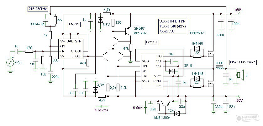

(#) gabor1566 hozzászólása Márc 20, 2020 /
Üdvözletem! Megépítettem ezt a D osztályú erősítőt ami itt van hobbielektronikán. Következő a helyzet hogy nem indul el, nem csinál semmit illetve az az mpsa92 aminek a bázisa testre van kötve elszállt már kétszer 40W izzóval a primer körben és nem értem miért. A táp feszültség +-54V esetleg ez lehet a probléma?
(#) latyakosa válasza gabor1566 hozzászólására (») Márc 20, 2020 /
Forrasztási hiba vagy a panelon zárlat nincs ? A kisebb táptól nem kellene tönkre mennie.
Fotót tudsz feltenni a pproblémás panelről?
(#) gabor1566 válasza latyakosa hozzászólására (») Márc 21, 2020 /
Így néz ki amit én kiszitettem!
(#) TAttila77 válasza gabor1566 hozzászólására (») Márc 21, 2020 /
Olyan nem lehet, hogy nem működik. Akar hányat csináltam az mind elsőre indúlt. Valamit nagyon elrontottál ott. A nyákot tartsd lámpa fény felé, vagy világítás át és nezegesd hogy hol van hiba a fóliákon, nem ér-e össze valami hajszál vékony hiba folytán valamelyik sáv a másikkal. IC nem szokta túlélni a zárlatot, minden félvezetőt cserélj! A test fóliát is nézzed nagyító alatt, minden oda kapcsolódó alkatrész kapcsolódik hozzá? Az LM is? Valami nagy árúlás lehet.
Tranzisztorok bekötését megnézted? Összenyitnak és azért száll el.
A hozzászólás módosítva: Márc 21, 2020
(#) Karesz 50 válasza gabor1566 hozzászólására (») Márc 21, 2020 /
Az IRF540 100V-os FET, nem fogja kibírni az emelt tápfeszt (ha jól látom, hogy ez van benne).
Emeld ki a foglalatból az LM311-et és ellenőrizd a +/-3.3V-ot.
(#) TAttila77 válasza Karesz 50 hozzászólására (») Márc 21, 2020 /
Helló.Nézd meg jobban a képet. Én nem IRF540-et látok a képen, hanem 840. Itt lesem már egy ideje de csakugyan 840-et látom.

(#) gabor1566 hozzászólása Márc 21, 2020 /
A vegtranyok IRFP250 a segedtapos tranyo meg ksh13007!
Én még nem láttam TO220-as tokozású IRFP250-et, de legyen az.
