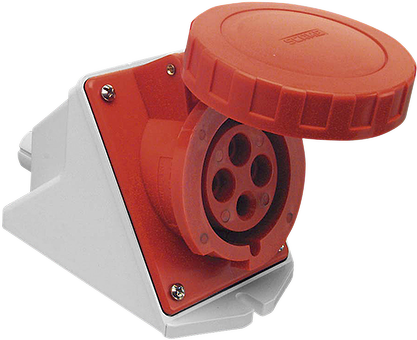

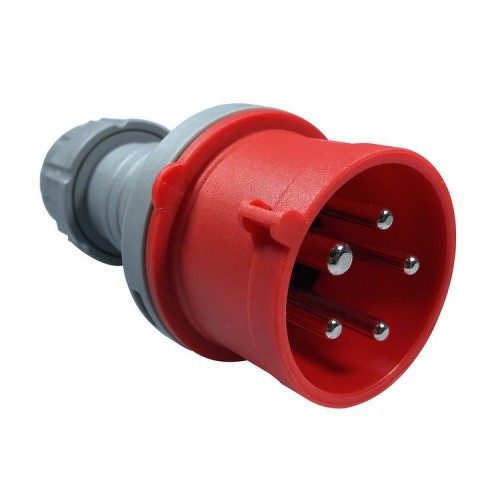

(#) MakSamu hozzászólása Márc 14, 2020 /
Üdv mindenkinek. Van egy 3 fázisú varrógépmotorom 5 pólusú 380v csatlakozóval bekötve, a garázsban pedig 4 pólusú konnektor van a falon. A 4 pólusú konnektornak valaki el tudná küldeni a bekötési rajzát? Interneten sehol sem találok róla bekötési rajzot. Előre is köszönöm.
(#) Marko Ramiusz válasza MakSamu hozzászólására (») Márc 14, 2020 / 2
Ennek neki ne álljon! Bízza szakemberre!
(#) klenósanyi válasza MakSamu hozzászólására (») Márc 14, 2020 /
A vastag pöcs a védőföld, a három vékonyabb pöcs a három fázis. Azért nem találsz róla rajzot, mert triviális.
Ha van rajta géplámpa, akkor hívj villanyszerelőt, lehet kell neki a nulla is.
/egyébként meg ha ilyet kérdezel, akkor meg főleg hívj szakembert, ne ölj meg senkit a családodból/
(#) erbe válasza MakSamu hozzászólására (») Márc 14, 2020 / 1
Az aljzat belső felén vannak jelölések. L1-2-3 fázisok, védőföld. Mint korábban írták, ha 5 vezeték van a dugaljban, villanyszerelő kell.
Ha ő rosszul köti, az ő dolga.

(#) MakSamu válasza klenósanyi hozzászólására (») Márc 15, 2020 /
Úgy döntöttem hogy a fali konnektort úgy hagyom ahogy van, a motor csatlakozóját alakítottam át, 4 vezeték volt benne, abból a földelés a motor váza. Most így működik
(#) Marko Ramiusz válasza MakSamu hozzászólására (») Márc 15, 2020 /
A bekötésről készítene egy fényképet és közzétenné?
(#) Tomi111 válasza MakSamu hozzászólására (») Márc 15, 2020 /
Akkor semmi gond, ha eddig is csak négy vezeték volt bekötve. Nyugodtan használható így. Az ötpólusú dugóban eddig is a nulla ( N ) volt szabadon, gondolom.
