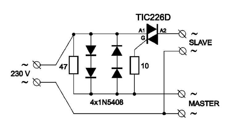

(#) mindenes válasza Neubauer hozzászólására (») Márc 18, 2020 /
Szia! Én egy reléset javasolnák mert ezzel van tapasztalatom. Lyuk fűreszhez használom ami azonnal inditja az 1800W szívót ha megy a fűrész, az érzékenysége állítható,a master minimuma valahol 30-40W nál lehet ,ennyi már indítja a slavet. Valamikor egy 4 elósztóbol bontottam, gyári. A hab a tortán hogy egy olasz úriember felvázolta a rajzát így akár bárki gondnélkül után építheti. Panel terv is van hozzá. üdv

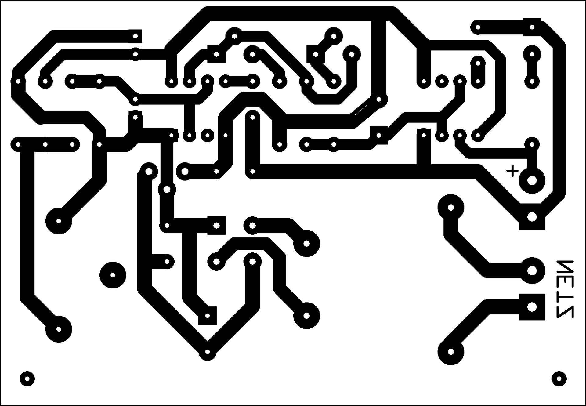

Egy barátomnak kéne összehozzak egy viszonylag egyszerű master-slave elosztót egy falhoronymaróhoz és egy porszívóhoz. A maró 3500W-os, a porszívó 800W.
A cél az, hogy amikor indítja a marót, akkor 0..3s múlva induljon a porszívó, amikor leállítja, akkor meg 0..30s-ig még menjen. A gyakorlat majd megmutatja, hogy lenne neki jó. A gépen újak.
Elsőre meg fogom mérni a maró üresjárati áramfelvételét, hiszen erre már indulnia kell, ez még biztosan nem 3500W.
De mivel komoly a teljesítmény, így a söntöt elvetném, vagy áramváltó, vagy hall lenne.
Elsőre a HEStore-ban láttam ezt az ACS712-es panelt, de lebizonytalanított a "Working Voltage for Reinforced Isolation - VWFRI - For reinforced (double) isolation per UL standard
60950-1, 1st Edition - 184 VDC or Vpk", pedig ezt láttam már 220V-os kapcsolásban.
Mivel a 3500W közel van a 16A-hez, vagy a 20A-es, vagy a 30A-es jöhetne szóba. (Meg majd neki is figyelnie kell, hogy ahol használja, inkább 25..32A-es kismegszakító legyen, mint 16A-es.)
Mivel a kimenetén féltáp az alap, a polaritástól függően DC-nél + vagy - irányban tér el a kimeneti feszültség, eszerint 50Hz-nél az átfolyó árammal arányos szinuszt kapunk a kimeneten? A viszonylag alacsony feszültség miatt érdemes lenne Schottky, vagy GE diódákkal egyenirányítani, majd formázni?
Proli007-nek biztos lenne pár egyszerű, de jó ötlete...
Egy kis trafó befér a dobozba, nem kell soros kondis táp. Kapcsolni inkább valami relé, esetleg egy ilyen SSR-40DA? NE555 van pár marékkal otthon...
A hozzászólás módosítva: Szept 7, 2023

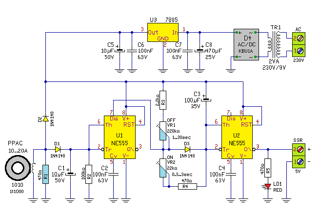

(#) Bakman válasza Inhouse hozzászólására (») Szept 7, 2023 /
Ilyesmi áramváltó, komparátor, némi hiszterézis...
Bővebben: Link.
(#) proli007 válasza Inhouse hozzászólására (») Szept 7, 2023 / 1
Hello! Ha már ez a vágyad. De áramváltóval és nem Hall érzékelővel.

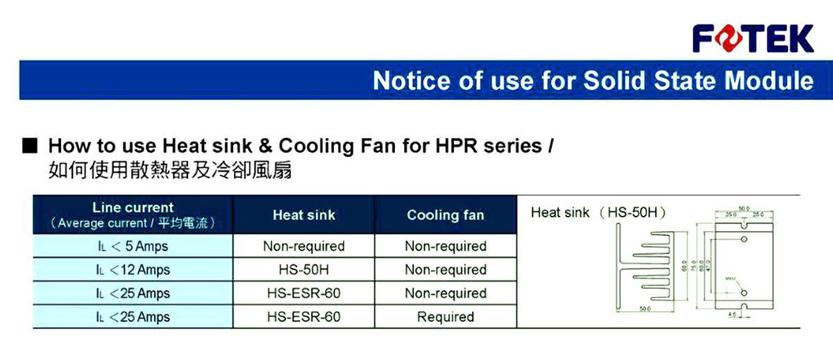

(#) Inhouse válasza Inhouse hozzászólására (») Szept 12, 2023 /
Sajnos családi problémák miatt nem fog úgy haladni a dolog, mint kellene...
Ami kiderült, a 3500W-os falhorony maró "csak" 3000W-os, a porszívó pedig 1100W.
A maró lágyindítós, az üresjáratban felvett áram 4A, tehát olyan 900W ilyenkor.
Az SSR-hez kell ilyen teljesítménynél hűtőborda, bár a PDF-ben jelölt nem kapható A Hestore-ban, de van nekik HS-SSR-40DA (minő véletlen). Viszont így megdőlni látszik a zárt műanyag doboz elképzelés...lehet mégis inkább relé lesz, bár kár a nullátmenetért.
(#) sany válasza Inhouse hozzászólására (») Szept 12, 2023 /
Biztosan melegedne az SSR? Ha pl. egy kis ventit raknál a hűtőbordára. Lehet, hogy az elég lenne már neki. Üzemi árama max. 40A.
(#) Inhouse válasza sany hozzászólására (») Szept 12, 2023 /
Nekem megint nem egyértelmű, már 5..12A átlagnál is írja, én meg nem tudom, hogy mennyi lesz az annyi élesben. Bár azt írja, hogy a HPR-hez kell csak?
Igazából a porszívót kapcsolja, az meg csak 1100W. Amikor indul még csak 900W-al ketyeg a maró, így az indulás nem akkora gond, 10A alatt lesz. Üzem közben meg majd kitapasztalja, hogy pl. egy C-s 16A-es elviseli-e, vagy kevés lesz...
A por miatt zárt dobozra gondoltunk, a ventilátor hamar oda lenne...
A hozzászólás módosítva: Szept 12, 2023
Valóban. A fém doboz előnye, az lenne, hogy elvezetné a hőt.
Vagy... ágyúval verébre. SSR-80DA?
Látszik, hogy vannak most gondok...nézek, de nem látok.
Az 1100W nincs 5A, tehát nem kell hűtés, ha HPR, ha SSR... Lehet, hogy most jobb is, ha kicsit hanyagolom témát.

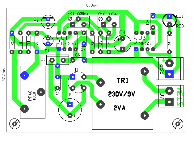

(#) Inhouse válasza proli007 hozzászólására (») Szept 18, 2023 /
Összeraktam az áramkört, működik, mint mindig, amit tervezel. Az áramváltó még nincs nálam, se az SSR.
Lenne pár kérdésem:
1. 5V tápfesz esetén aktív állapotban a kimeneten 3.6V van (pozitív ági darlington miatt), ez így kevés lesz az SSR-hez, mert ott 4V-tól indul? Megfejeljem egy NPN+PNP tranzisztorral 12V-ról?
2. Az első NE555 2/3 tápfesznél indul, DC-vel próbálva a bemeneten 3,8V körül, mínusz a dióda az pont 3.3V. Ha jól látom az áramváltó PDF-jében, 500Ω lezárással (470Ω nekünk), 4A-nél (marógép üresjárat), nem egészen 2V-ot ad? Az áramváltó váltójával más lesz? El fogja indítani, vagy cserélni kell majd 1kΩ-ra, ha nem?
(#) proli007 válasza Inhouse hozzászólására (») Szept 18, 2023 / 1
- Ha kevésnek találod a 3,6V-ot, akkor cseréld a stabilizátort 6V-osra. Feljebb nemérdemes, mert akkor az első 555 küszöbfeszültsége is nő. Bár az csökkenthető, ha az 5. láb és a GND közé kötsz ellenállást.
- Az áramváltót és a terhelését hozzá kell igazítani a fogyasztáshoz, hogy biztosan indítsa az időzítést. De azt is vedd figyelembe, hogy a marógép majd induláskor túláramot fog felvenni, és csak akkor kapcsol ki az 555, mikor 1/3 tápra esik vissza az áramváltó feszültsége.
„Ha kevésnek találod a 3,6V-ot...”
4V-tól írja az SSR-t...
Nekem is eszembe jutott a tápfesz emelés 6V körülre, a kimenet problémája megoldódna. Viszont a bemeneti tovább romlana (feltételes, amíg nincs meg az áramváltó és az éles teszt). Sajnos csak fogyasztásmérővel néztem a marót, az meg lomha, nem tudom, hogy mekkora az indulási árama.
Az 5-ös lábra ellenállást ötlet tetszik, majd jól belenyúlok az osztóba...
A 470Ω-ot már inkább ne növeljem?
A hozzászólás módosítva: Szept 18, 2023
(#) proli007 válasza Inhouse hozzászólására (») Szept 19, 2023 / 1
Meg lehet növelni, de szerintem várd meg az áramváltót. (Ha növeljük az ellenállást csökken a linearitása a mérésnek, de itt nem számít.) Azt is vedd figyelembe hogy itt csúcsegyenirányító van, a műszered meg effektívet mér. De majd ha a kondin mérsz, abból meglátod hogy alakul a dolog.
