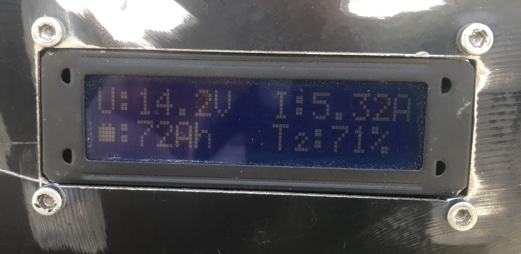

Azért kérdem, mert jó pár éve építettem egy aksi töltőt. Vannak kisebb nagyobb gikszerek még vele, de alakul. Sikerült ma fog lakoznom vele, majdnem kész (szerintem). Viszont ha nem jó, mint írtátok is szívesen fogadom a javaslatokat a jobbítására. Jelenleg a be táp DC 20V, ezt 10KHz -en egy fettel kapcsolgatom, maximum 70% kitöltöttségig (PWM). A szabályzás/töltési több ciklusba van felbontva: Kímélő töltés (T0):Amennyiben a rá csatlakoztatott az akkumulátor mély kimerülésben van 10.5V-ig a töltő csak 0,3A-el fog tölteni! Ezután jön a következő töltési fázis:T1. Áramtartó töltés (T1 ): A kiválasztott akkumulátor típusának megfelelően 1/10-re állítja a maximális töltő áramot, kivétel az 5Ah-ás és a 7Ah-ás aksiknál. Ezeknél 2A-er a tölthetők gyártó szerint. Ezt a beállított töltő áramot addig tartja ameddig az akksi kapocsfeszültsége el nem éri a 14.4V-ot. Ezután jön a következő töltési fázis: T2. Feszültségtartó töltés (T2):A vezérlés a 14.4V-os feszültséget tartja, ameddig áramot vesz fel az akkumulátor. Azaz kisebb nem lesz 200mA-nél . Ekkor befejezi az akkumulátor töltősét. Azonban az akksi ha rajta maradt a töltőn akkor jön a csepp töltési cikklus. Feltöltés végeztével a vezérlés figyeli az akkumulátor kapocsfeszültségét, s amennyiben 12.5V alá esik szinten tartó töltést kezdődik, 0,5A áramerősséggel. Ameddig az akkumulátor le nem választják a töltőről. Válaszokat előre is köszönöm. A hozzászólás módosítva: Ápr 16, 2020
Építettél egy többlépcsős automata töltőt CTEK módra! Csak a mélykisütött akku 0. lépéses szaggatott helyreállítása nincs benne.
A C/10-et te állítod be, nem? A hozzászólás módosítva: Ápr 16, 2020
T2-nél én inkább fix érték helyett mondjuk C/100_150 áramot figyelnék. Nem mindegy, hogy 7Ah-ás vagy 100Ah-ás esetén folyik még az a 200mA. Illetve még egy környezeti és egy akkura kilógatott hőmérőszenzort hozzáfejleszthetnél, Funkcióban annyit tudhatna, hogy ha hosszú ideig (5-10percen keresztül) melegebb az akksi 10-15-20 fokkal a környezetnél, akkor kiáll hibára és befejezi a töltést. (Arra figyelmet kellene fordítani, hogy ha netán a környezet hűl le gyorsan, akkor az ne legyen hiba. Mittudomén pl rányitod az ablakot stb..) A hozzászólás módosítva: Ápr 16, 2020

Az aksit a program elején kell kiválasztani, s avval dolgozik a vezérlés. a doboz még vihar vert, majd ha kész lesz akkor rendbe rakom, hogy nézzen ki valahogy. Felírat festés, stb A hozzászólás módosítva: Ápr 16, 2020
