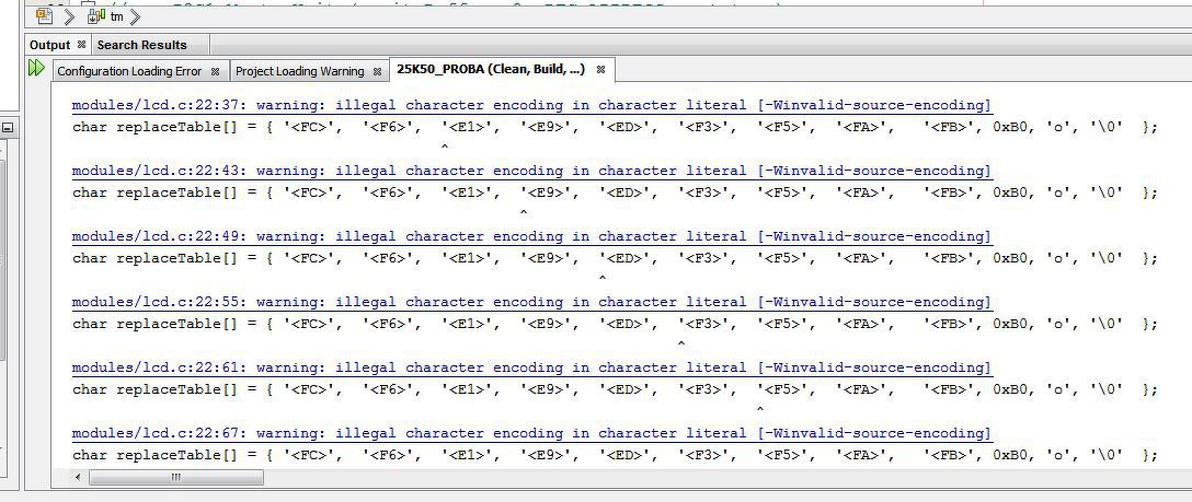

Alakul a project (legalábbis vannak modulok amik működnek vagy igen igéretes) de egy "apróság" nem hagy nyugodni. Nem hiszem el hogy az XC8 (lehet hogy a többi is, eddig nem prábáltam csak a 8 bitestt) fordítóban ne lehetne valahogy eltüntetni a felesleges warningokat amik a karakter kódolás miatt vannak (kép). Hiába állítom be a projectnej hogy ISO-8859-2 kódolású, nem érdekli. Már felmerült bennem az is hogy az unsigned char 7 bites.... Tényleg érdekel hogy van e rá valami emberi megoldás hogy aforrás is olvasható maradjon és a fordító se dödörögjön. Most épp az LCD-nél tartok. Szeretném az üzeneteket legalább közel helyesen megjeleníteni, de ehez saját karakterekre van szükség. Azt szeretném megoldani hogy futás időben cserélje le az ékezetes karaktereket a GGRAM-ra, de a fordító hisztis tőle (és més stringektől is amik ékezetes kaaktereket tartalmaznak).
Ha beírom pl az Ű helyett hogy 0xFB azzal nincs baja a fordítónak, de ember legyenaki el tudja olvasni a forráskódot. Megcsinálni ugyan megcsinálja, de ha valahol maradt egy hiba, azt a sok warning közt nem egyszerű megtalálni, és ahogy a project fejlődik egyre csak szaporodnak a gyakorlatilag információ értékkel nem bíró warningok. Hogyan tudnám ezt kikapcsolni? Nincs száma, csak úgy van, az összes warningot pedig nem akarom elnyomni, mert van ami sokat segít. Osszátok meg velem az okosságot, mert nem hiszem el hogy nincs, legfeljebb tudatlan vagyok.
Köszönöm! Ígéretesnek tűnik, de csak később térek rá vissza.
