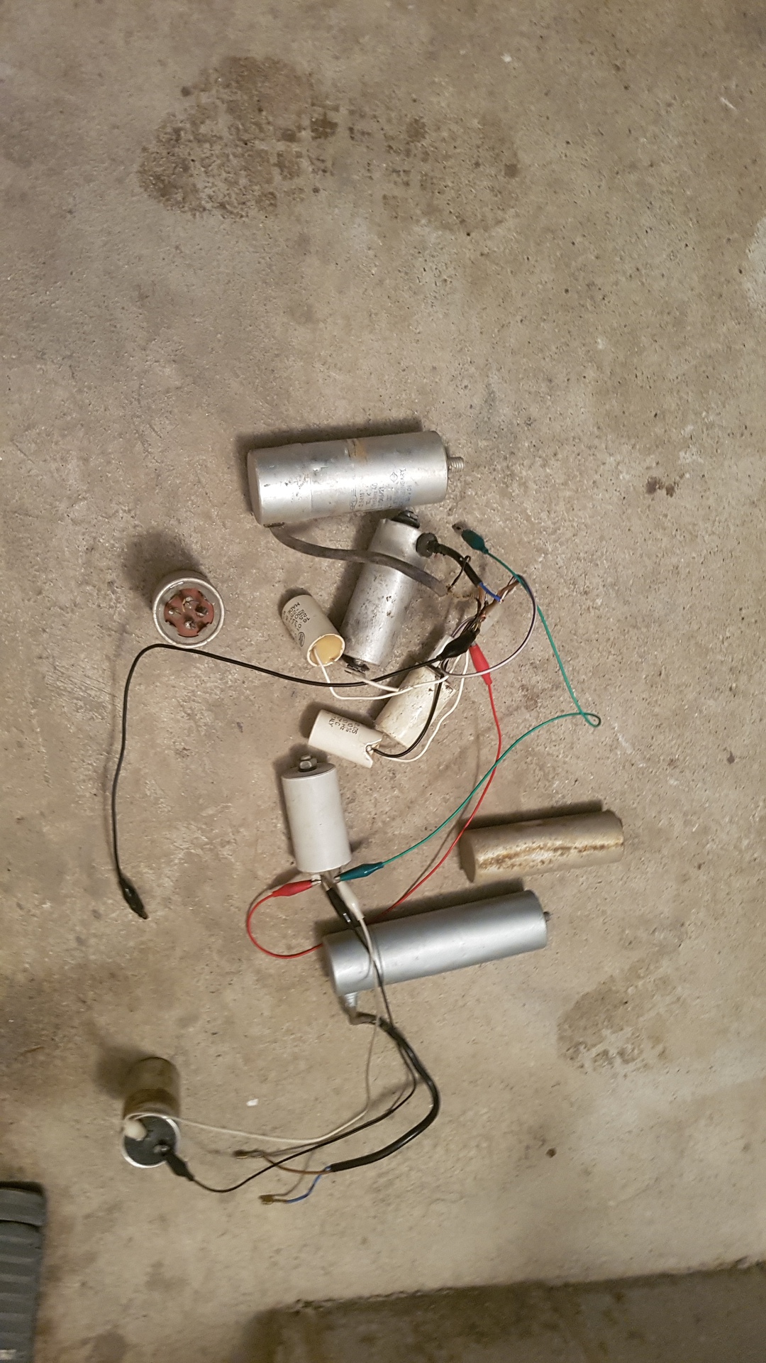

Győztem. Először deltában akartam. Kevés volt a kondi. Átkötöttem csillagba. Aztán a két tekercs sorba, az lett az üzemi. Segéd pedig egy tekercs. Indult minimalis 130µF körül. Na utána egy tekercs a főfázis, a másik kettő sorba az a segédfázis. Így már kellett kb 170uF. Na aztán vissza deltába. Ami volt kondi széttúrtam mindent, tákoltam "drótoztam " 300µF-nél állt meg a dolog Deltában. Forgásirány is oké. Az áram kondi lekapcsolását követően 7,3 Amper. Ha vissza rakok 100µF-et akkor lecsökkent 3,14 Amperra. Forog mint a bolond szerintem ez simán van 3000. Meg deltában hallod a hangján hogy ebben aztán van kraft. Ezek alapján mekkora teljesítményűre saccolhatjuk? Megvan a szám: TV2308 A csipeszt tmk-zni kell megfelelő kondikat üzemit és startot honnan a legcélszerűbb rendelni? Mennyi legyen az üzemi kondi értéke szerinted? Arra gondoltam hogy 300µF legyen az egész pakk. Ebből 100µF van amit rá tudnék tenni üzeminek, meg vennék 200µF et startnak. Szerinted?

(#) bladzser2 válasza Bkrisz hozzászólására (») Máj 14, 2020 /
HZF90L-2D ezt sikerült kinyomoznom. A nem D végűnél szerepel az adattáblán a 230V. Itt ennél csak 380V van. Ökölszabály szerint 100w ként 5 µF üzemi 20µF indító. 2.2kW esetén 110 üzemi és 440 indító. Meghagynám a százast üzeminek. Úgy már próbáltam szépen futott. Körfűrészen lesz. Mert a peremes 0.75 watt siemens motor kikampelt. Rajta maradt a segédfázis és leégett. Ez viszont talpas úgyhogymég hegeszthetek is fúrhatok faraghatok. Elég békebeli vasakból van készítve. Lehet nem kellene elspórolnom az indító kondit. 200 µF indítóval meg sem nyekkent. 300 már igen de nem lökés szerűen pörgött fel. Hanem szépen lassan. Lehet nem hülyeség az ökölszabály. A baj az hogy ennyi kondit hova rögzít az ember... :/

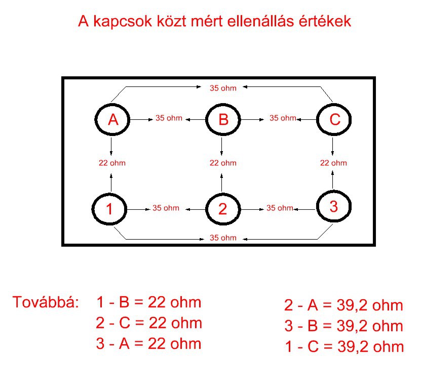

(#) metabo123 hozzászólása Máj 22, 2020 /
Egy háromfázisú motor bekötésében kérném a segítségetek.
Egy esztergapad motorjáról van szó, a motor adattábláját lefényképeztem és mellékeltem. Készítettem egy ábrát a kapocslécről, amin jelöltem a kapcsok közt mért ellenállásokat.
Nem értek az erősáramú dolgokhoz, csak a régen tanultak alapján feltételezem, hogy ez a motor két fordulatszámon is tud üzemelni (1400 és 700 ford.).
Hogyan oldják ezt meg, pólusszám váltással? A mérési eredmények alapján feltételezem, hogy a tekercsek csillagba vannak kötve és a csillagpont nincs kivezetve.
Ha valaki tudna mellékelni egy ábrát a bekötéshez, azt nagyon megköszönném.
(#) klenósanyi válasza metabo123 hozzászólására (») Máj 22, 2020 / 1
Ez egy Dahlander motor. Erre keress rá, mindent megtudsz.

(#) metabo123 válasza klenósanyi hozzászólására (») Máj 22, 2020 /
„Persze, de nem fogsz elakadni.”
Csak jelzem informatikával foglalkozom, nagyon régiek és alapszintűek az erősáramú villamos ismereteim.
Van az esztergán két középállású kapcsoló. Akkor az egyik ezek közül a Dahlander kapcsoló? Azzal lehet a fordulatszám átkapcsolást a másikkal pedig a forgásirány váltást megvalósítani. Sajnos nem a legjobbak a fotók, le kell majd szereljem a kapcsolókat, hogy alaposabban tudjam tanulmányozni mit is csinálnak és hogy kell bekötni őket. Pontosabban a kapcsolók most is be vannak kötve, csak a motorról van lekötve két háromeres kábel, azt nem tudom hogyan kössem vissza.

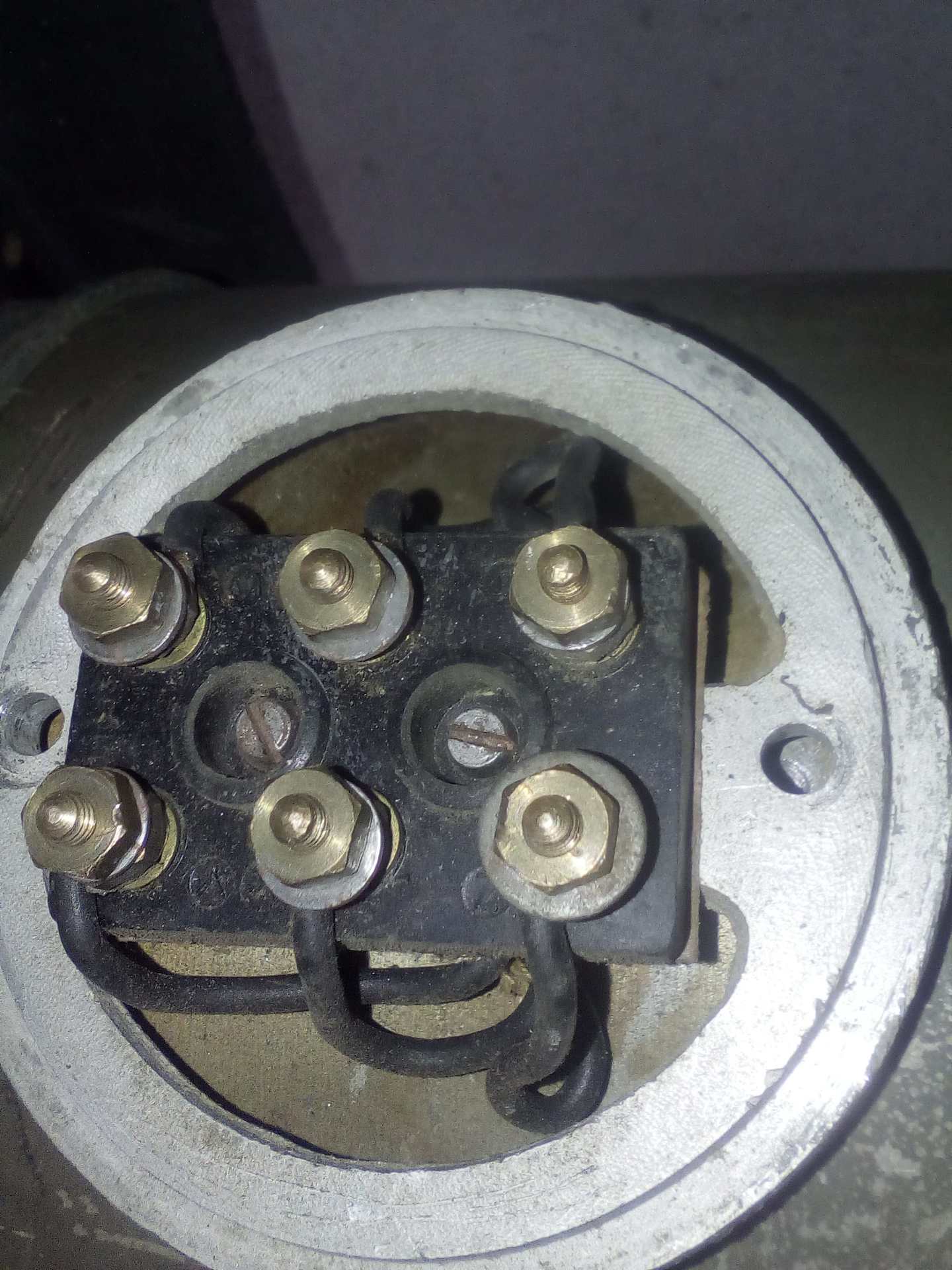

(#) vkrisztianx86 hozzászólása Máj 22, 2020 /
Egy gyors segítséget kérnék egy egyfázisú villanymotor bekötéséhez aminek mellékelem a kapcsolási rajzát. A konkrét kérdésem hogy mit hova kössek. Nyilvánvalóan van egy elképzelésem de kellene egy megerősítés.
Előre is köszönöm!
(#) proli007 válasza vkrisztianx86 hozzászólására (») Máj 22, 2020 / 1
Hello! Itt sok gondolkodni való nincs. Zöld-sárga a védőföld. A sorkapocs "L" pontjára a fázis, "N" pontjára a nulla. Ha számodra nem jó irányba forogna, akkor a nullát az "N" helyett a "C" pontra kell átkötni. Ha nem fix a bekötés, akkor mindegy hogy melyik a fázis és a nulla.
