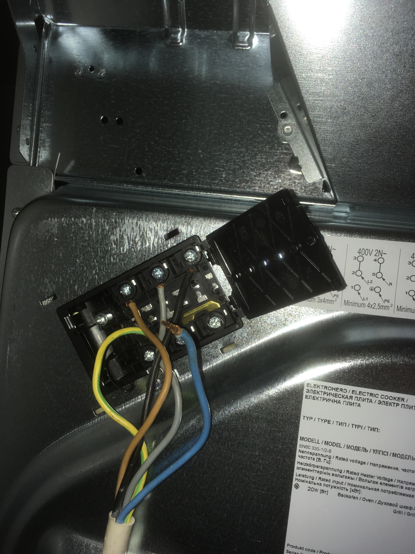

(#) Studioworks hozzászólása Márc 22, 2020 /
Hansa tuzhely bekotese?Kerdes mit hova Jelenleg igy van
(#) VIM válasza Studioworks hozzászólására (») Márc 22, 2020 /
Szia! Ha 3 fázisra kötötted be akkor már csak a nullát kell bekötni oda az áthidaláshoz (4. vagy 5. ponthoz) és készen is vagy.
(#) Gabó válasza Studioworks hozzászólására (») Márc 22, 2020 /
Ott a rajz. Egyéb kérdés? Ha nem megy, hívj egy olyat, akinek ez a szakmája. Több malőrtől is megkíméled magad...
(#) gyuszo válasza Studioworks hozzászólására (») Márc 23, 2020 /
Az összes vezetékre tegyék érvéghüvelyt és a rajz szerint kell bekötni.
A hővédelemről is a mellékelt szilikon védőcsővel gondoskodni kell, hogy a vezeték védve legyen.
Nem írtad, hogy 1 fázis, vagy 3 fázis áll a rendelkezésre.

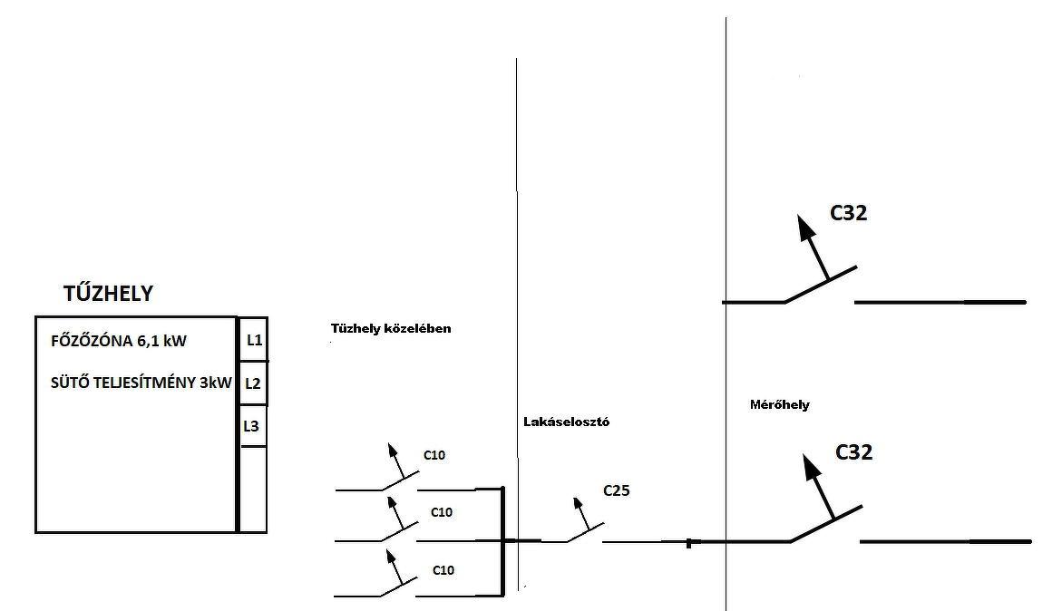

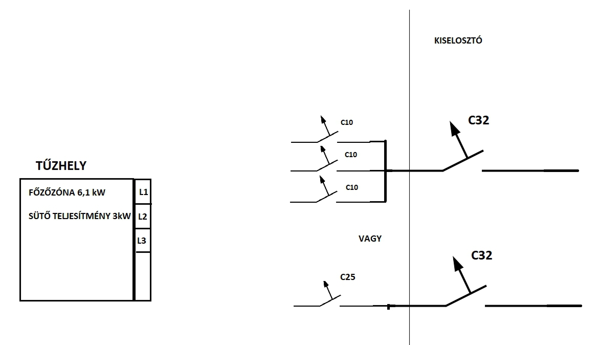

(#) seventeen hozzászólása Máj 25, 2020 /
Adott egy lakás 32A 1F bejövővel, nincs bojler se légkondi (csak a szokásos mosógép, és kisfogyasztók). Ezt a tűzhelyt néztem ki, 3F 16A vagy 1F 32A kell neki. Az előző tűzhely kicsi 6kW-os, azt 3db C10-es biztiről táplálták (5 eres kábelen keresztül). Szerintetek hogy legyen, 25 A kismegszakítóra cseréljem a kismegszakítót és közösítsem az ereket, VAGY a 3db 10A kijövőjét a sütőnél közösítsem? Nem okozna ez gondot a kismegszakítók működésében?
Úgy gondolom az 1F L1,L2,L3 pontokon való bekötése már a sütő zónát nem tudná kiszolgálni, tehát már a sütő nem tud elmenni 10A-ről, tehát ezzel nem is számolok.
Köszönök minden építő javaslatot és az emberekhez szükséges vezeték átmérőkre figyelek.
Mellékelek ábrát.
(#) gyuszo válasza seventeen hozzászólására (») Máj 26, 2020 /
Én egy 3. variációt javaslok, hogy vidd el 3 eres kábellel, ami 3 x 6 mm2-es és a tűzhelynél osszad szét. Az oka, amit nem említettél, a Nullán folyik a legnagyobb áram, a 3 db fázis vezetéknek az összege és ezt figyelembe kell venni.
Az öt eres kábel, ha az 5x2,5 mm2-es, akkor annak a Nulla vezetéke nem lesz elég. El fog égni.
Nem írtál a meglévő vezetékről két lényeges adatot. Se a vezeték keresztmetszetét, sem az anyagát, hogy réz, vagy alumínium.
A hozzászólás módosítva: Máj 26, 2020
A tűzhely leírásában szerepel , hogy 3x16 A-es bekötést igényel, nézzél másikat, mert ezt nem tudod 1 fázison használni ( kihasználni ).
1 Fázison, csak olyat, mint a meglévő, max 6 kW-os, ezzel kell számolni.
Tehát a kinézett tűzhelynek a tűzhelynél is 3 x 16 A-es kismegszakító beépítése lenne szükséges.

(#) seventeen válasza gyuszo hozzászólására (») Máj 26, 2020 /
Nincs 1,5mm2 vezetékről szó.
5x2,5mm2 van, amiből 2-2 párba kötve 5mm2 - ert adna ki. A föld sajnos csak 2,5mm2 lenne.
Arra a kerdesre nem kaptam valaszt, higy lehet-e a 3db 10 amperos biztosítékot közösíteni a tűzhelynél? Okozhat ez zavart?
(#) Gafly válasza seventeen hozzászólására (») Máj 26, 2020 / 1
Szerintem NEM.
Zavart nem okoz, csak szabálytalan és veszélyes. Remélem nem kötötted össze a kismegszakítók kimenetét, mert teljesen szabálytalan. Azt még mindig nem értem, hogy a 3 kismegszakítóra hogy tudsz bekötni 2 vezetéket. Érdekes.
De úgy látszik én is látok még csodát és új megoldást 30 év gyakorlat után.
Csak azt nem értem, hogyha rászánsz 130 Eft-ot egy tűzhelyre, miért a bekötésen akarsz spórolni, így a garancia is elvész, ha nincs szakszerűen bekötve és kijön a szerviz.
Természetesen nem igy fogom megcsinálni ezek után. B25 vagy B32 biztosíték legyen?
Ha 32A-es a mérőhely, utána már csak 25 A-es lehet, tehát kisebb.
Ha kisebb sütőteljesítményt választanál, tehát 2,5 kW-osat, az elmenne 13 A-es kismegszakítóval.
(#) gyuszo válasza Gafly hozzászólására (») Máj 27, 2020 /
Szerinted 9 kW-os összteljesítményre megfelelő a 2 x 2,5 mm2 -es párhuzamosított vezeték ?
Szabályos ? Gondolom te sem gondoltad komolyan.
(#) gyuszo válasza seventeen hozzászólására (») Máj 27, 2020 /
Ha B32-es kismegszakítót tennél, arra nem elég az 5 mm2 keresztmetszet, abból nem tűzhely lesz, hanem tűz hely.
