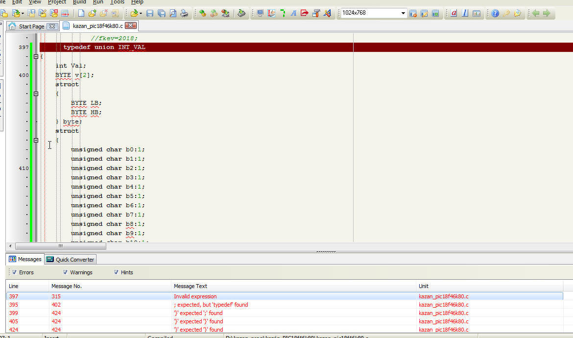

PIC18F46k80-t programozok. EEPROM-ból olvasok ki adatokat. A 0x0000 címről 0x07-et a 0x0001 címről 0xE2-tőt.Ez igazából ez egy dátum 2 byte-on, 2018. Ha ezt visszaolvasom a beépített EEPROM_Read(0x0000) rutinnal a megadott címről egy short változóba, akkor ez helyesen íródik be 00000111. Ezt átírom egy int változóba, az még mindig helyes eredményt ad, vagyis 00000000 00000111. Ha ezt balra tolom 8 bittel, az az 00000000 00000111 << 8, akkor ezt kéne kapnom 00000111 00000000. Ehelyett kapom 00000100 01000100 számot, ami 1092 az 1792 helyett. Mi a megoldás.

(#) Hp41C válasza glaci hozzászólására (») Dec 18, 2018 /
Lehet, hogy ez működik a mikro C -ben is.
(#) glaci válasza Hp41C hozzászólására (») Dec 18, 2018 /
Kipróbálom holnap, mert amit eddig csináltam nem jó. Igaz vannak homályos dolgok amit adtál, de a mikroc még homályosabb, mert annak a belsejét nem is látom.
Mindenesetre köszi hogy utánam nyúltál.
(#) glaci válasza glaci hozzászólására (») Dec 19, 2018 /
Beírtam, de le se tudott fordulni, hibajelzéssel leállt. Sajnos.
(#) Hp41C válasza glaci hozzászólására (») Dec 19, 2018 /
Másold be ide a hibajelzést.
(#) Hp41C válasza Hp41C hozzászólására (») Dec 19, 2018 /
Nem ismeri a BYTE típust: typedef unsigned char BYTE;
Nem ismeri fel a year.LB -t: cserléld le year.byte.LB -re.
Nem ismeri fel a EECON1bits.RD: cserléld le EECON1.RD
(#) glaci válasza Hp41C hozzászólására (») Dec 19, 2018 /
Az a helyzet, hogy eléggé el nem ítélhető módon figyelmetlen és felületes vagyok.
Működik a mikroc beépített eeprom írója és olvasója. Ott követtem el a hibát, hogy a
// for PIC18
void EEPROM_Write(unsigned int address, unsigned short data);
// for PIC18
unsigned short EEPROM_Read(unsigned int address);
változók deklarálásánál nem vettem figyelembe a típusmódosítók használatának szükségességét.
Kijavítva a hibát szuperűl működik.
Még egyszer köszönöm a törődést.

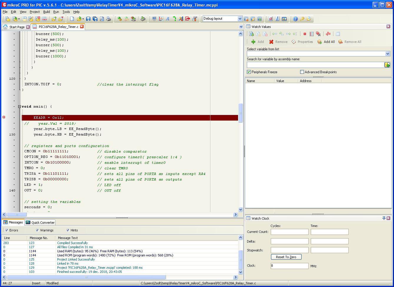

Nálam így lefordul. Az a kérdés inkább, hogy miért nem olvassa ki rendesen az EEProm tartalmát debug módban annak ellenére, hogy az EEProm Editorral beírtam az évszámot a 0x12-0x13 címre.
