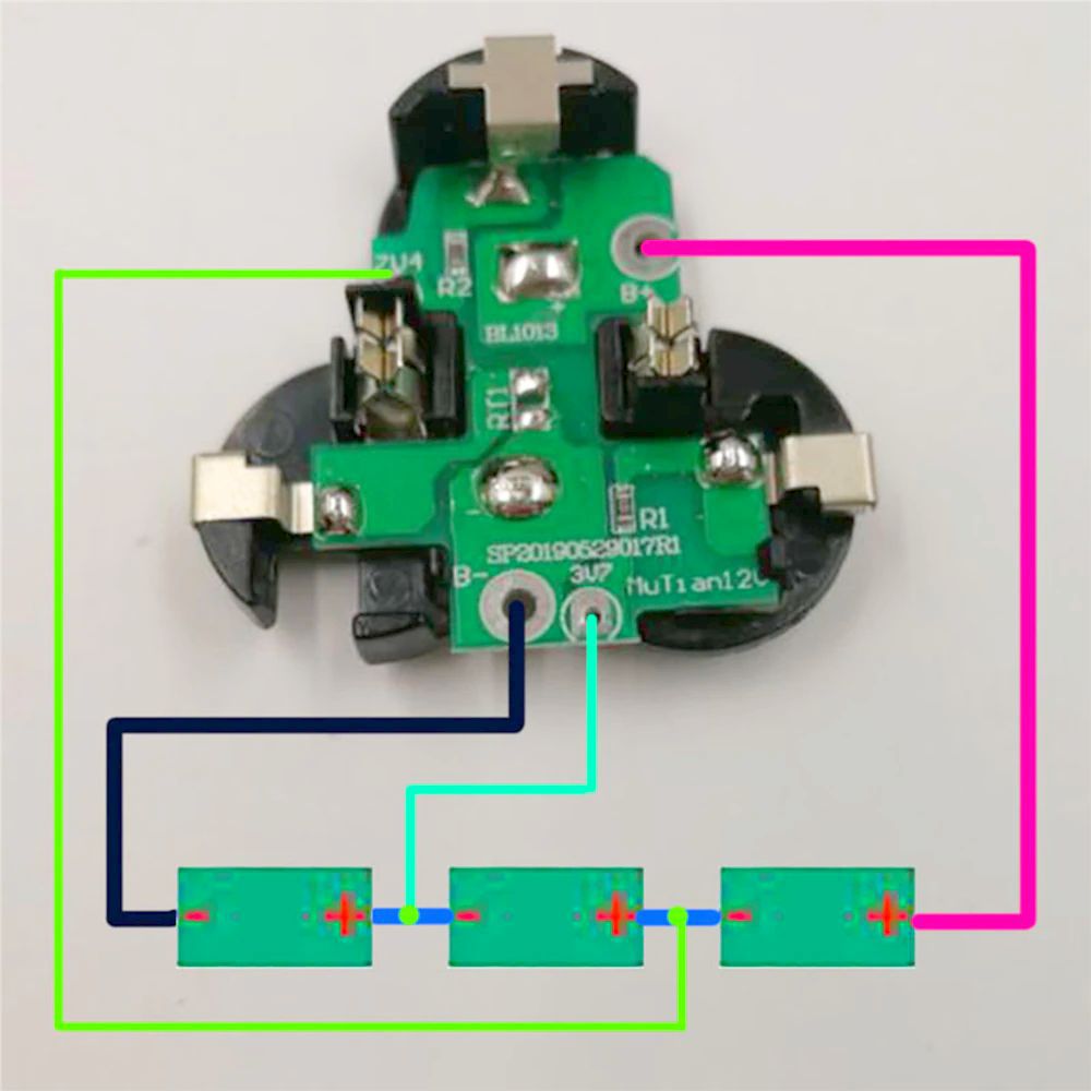

A mellékelt képeken egy 18V-osnak reklámozott Li-ion akkus fúró/behajtó töltője és BMS-e látható, ami a valóságban 3S,tehát 12,6V. Üresen a töltő 18V-ot ad le. A rajta lévő adatok alapján 18V 1,5A és a leddel visszajelez ha a pakk feltöltődött (töltés közben piros, a töltés végén zöld) A kérdésem az lenne, hogy milyen BMS-t tudnék beépíteni a képen látható sérült helyett, amivel az eredeti töltő használható marad ?

Meg kell javítani. Egyébként ez nem tartalmaz BMS-t, csak cella feszültség figyelést. Feltételezi, hogy együtt hibásodnsk meg a cellák. Mindíg a legkisebb teljesítményűre tölt, és merít. It a rajza . Üdv. M.
