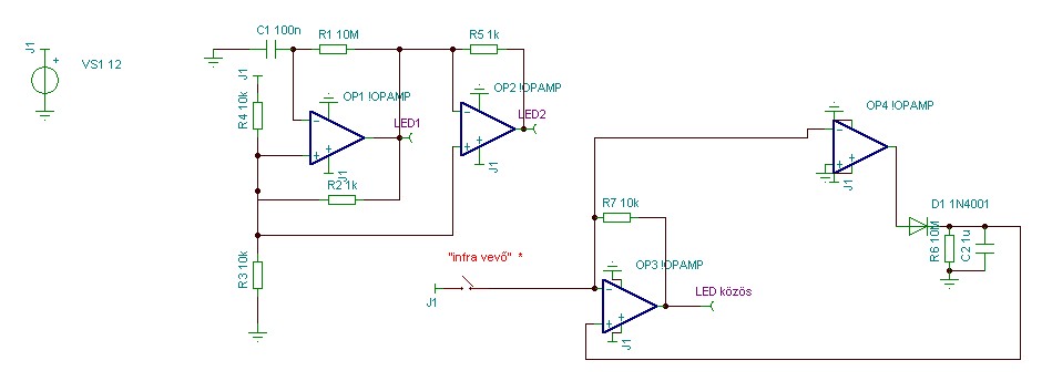

(#) Andr3wJ hozzászólása Jún 3, 2008 /
Szasztok!
Na eljutottam egy próbapanelig, de az infra rész nem akar összeálni. ha bemenetet leföldelem egy pillanatra akkor elkezd villogni majd rendesen elhalványul. hogy kéne bekötnöm a infra vevőt?

(#) Attila86 válasza Andr3wJ hozzászólására (») Jún 4, 2008 /
Hűűű, ez mi?
Ez az amit te találtál ki?
OP3 és OP4 működését nem értem. Valószínű mert már késő van.
Milyen infra vevőd is van? Sima fototranzisztor?
Megrajzoltam hogy én mire gondolok:
Ez kicsit eltér attól amit korábban leírtam, és van benne egy 555 is. Amit fentebb írtam működés, abban van egy kis gubanc, ezt ezen a rajzon már javítottam.
Kapcsolási rajz

(#) Andr3wJ válasza Attila86 hozzászólására (») Jún 5, 2008 /
HI!
Na szóval én abból indultam ki amit te írtál,és amit találtam az eredeti kapcsolásról
Nem tanultam suliban ezeket csak "magamtól"
OP1 oscilator, OP2 invertál, op3-4 meg a jelet formálja ugy hogy ha jel jön be, akkor szépen lassan kerül vissza nullára.
szimulátor progiba müxik csak a fotótranyó led páros nem jött össze, de már van ötletem hála neked is

(#) Andr3wJ válasza Attila86 hozzászólására (») Jún 12, 2008 /
most megpróbálom leírni mire gondoltam,
2db OPA háromszögjel generátor,
a harmadik ivertál tehát megvan a vezérlés a ledeknek mind a két sornak,
4. pedig az infravevő, és a kimenetén földre ellenállás kondi páros, ami a közös pontja a ledeknek és elvileg megy is.
ha nem kap jelet akkor nem villog, ha igen egy pillanatra bekapcsol majd a kondi ellenállás páros miatt lassan esik vissza a fesz.
Mondom nekem sok közöm nincs az elektronikához olyan szinten hogy suliba tanultam volna. úgyhogy a hülyeségekért bocsika
(#) Attila86 válasza Andr3wJ hozzászólására (») Jún 12, 2008 / 1
Nem jó amit írtál.
„ha nem kap jelet akkor nem villog, ha igen egy pillanatra bekapcsol majd a kondi ellenállás páros miatt lassan esik vissza a fesz.”
Ez nem igaz! Nem egy pillanatra kapcsol be! Mi az az áramköri elem vagy megoldás, ami szerinted az IR tranzisztor által adott jelnek csak a változását figyeli?
De én egy kész komplett kapcsolási rajzot tettem fel korábban, az szerintem tuti működik.
