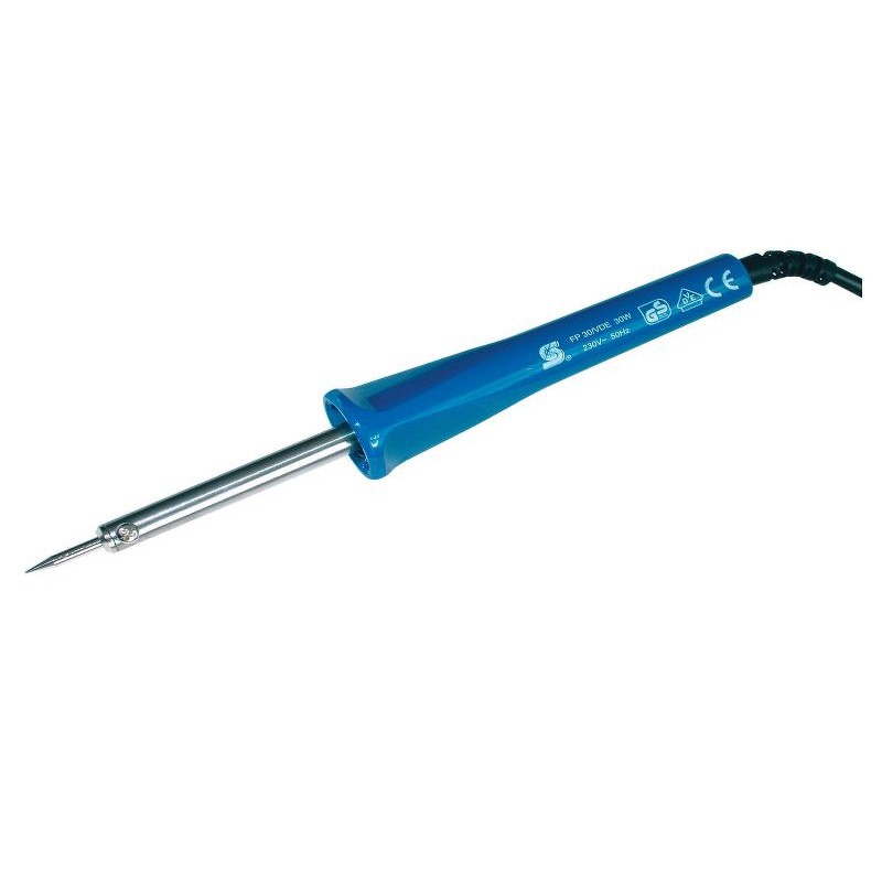

Nekem is ilyen pákám van. Általában igyekszem elkerülni hogy elektronikai szemetet vegyek, de nekem hobbiszerszámként bevált. Igaz a páka gumi borítása állandóan lecsúszik és már cserélnem kellett benne a potmétert, és ha minden jó akkor is kell várni vagy 3-4 percet mire felmelegszik, de működik és már sok projektemet vittem vele végig. Előtte egy Somogyi gyártmányú pákát használtam, de annál rosszabbat szerintem még kínaiak sem gyártottak soha. Azt a somogyit csak azért nem dobtam ki mert hátha unokaöcsém játszani akar egy kis pirográfiát és arra talán jó.
A hozzászólás módosítva: Jún 1, 2020
A Somogyi cég leginkább /és egyszerűen/ csupán egy forgalmazó cég (distributor), tehát ők soha nem gyártanak semmit, csak a mindenféle kínai szarokat árusítják magyar földön!
Meg még - Szlovákiában is tolják ... (Somogyi Elektronic Slovensko s.r.o. - www.somogyi.sk)
Köszi a javítást, akkor ez sok mindent megmagyaráz. Amúgy ilyen volt mint a csatolt képen, csak talán 60 wattos, de erre már nem emlékszem.

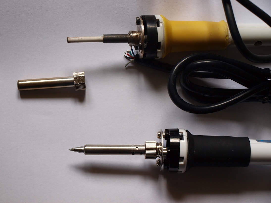

Ja, majdnem elfelejtettem: időközben átalakítottam egy JLT02 és egy Fahrenheit 28011-es pákát Hakko kompatibilissé.

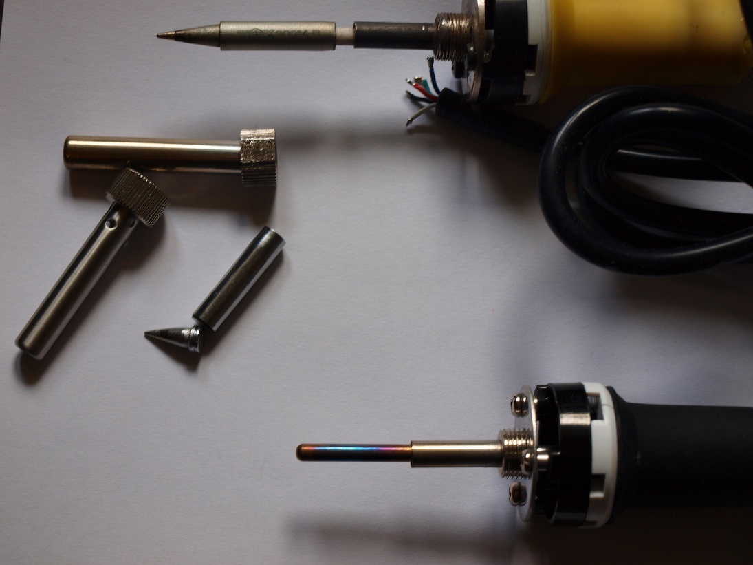

Ráadásul, hogy még megtévesztőbb legyen a képen egy weller LTH hegy van a pákában... ![]() A 28011 pákához venni kell egy 28013 csúcshüvelyt és kiszedve a fűtőbetétet el kell vágni a burkoló fémcsövet a megfelelő hossznál. Belerakjuk a hakko fűtőbetétet és van egy normál, durung nyeles hakko hegy kompatibilis pákánk, amibe adapterrel a weller LT sorozatú hegyek is jók... ![]() A JLT02 pákámat meg sok év után kinyírtam. Elgörbült kissé a hőtágulás miatti feszültségtől, ezért elkezdtem feszegetni. Kiszakadtak a csavarok és a fűtőbetét egyik drótja. Nem akartam kidobni. Hosszabb csavarokkal pótoltam a régi rövideket, amiknél kiszakadt a menet, a fűtőbetétet szétvágtam és átalakítottam ezt is úgy, hogy kapott egy hakko klón fűtőbetétet. Hulladék újrahasznosításra pár példa: ![]() A hozzászólás módosítva: Jún 1, 2020
Ja ezt a Fahrenheit 28011-et csak ezért a kísérletért vettem, hogy milyen lenne egy "normál durung nyelű" masszívabb hakko kompatibilis páka. Ilyet ugyanis nem árul készen a kínai.
(Zsír új állapotában szadultam szét szegényt... ![]() Egészen tűrhetőre sikerült. Mindenféle hegy felmegy rá most már. Hakko, Weller, SMA050, Solomon, meg a saját régi hegyét is vissza tudom tenni rá egy adapterrel, de az eredeti hegye persze nem nagy szám egy wellerhez képest... Az weller adapter elkészítéséhez el kell vágni egy gagyi 900M hegyet, úgy, hogy a végén maradjon egy 1,5mm vastag réz réteg még. Síkra köszörüljük, kifúrjuk 2-es fúróval, belehajtunk egy csavart, ezt megint síkra köszörüljük olyan 0,5mm vastagra, mert a vas nem igazán jó hővezető... Vagy nem csavarozunk, hanem egy vasréteget rágalvanizálunk a rézre... A fényképen mindkettő megoldás látható. (Az elvágott SMA050 és Solomon hegyekre pl vasat galvanizáltam.) Megéri szenvedni a weller adapterrel, mert azért a weller hegy hőátadásban, oxidációban, stb eléggé érezhetően jobb a kínaiaknál... Ha jól csináljuk az adaptert, ugyanolyan jó lesz a hőátadás is, mintha egy eredeti WSP pákán lenne a hegy... A hozzászólás módosítva: Jún 1, 2020

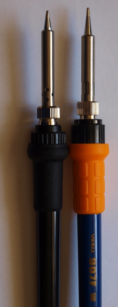

Mivel Hakko klón, ezért rendelhetsz hozzá töménytelen fajta tartalék pákát aliról. 5 lyukú mikrofon csatlakozós kell hozzá, amiben A1321 fűtőbetét van. (nem 1322) Szerintem jó pl hozzá a YIHUA 907F, vagy valami olcsóbb variánsa is... Vagy pl bármilyen gagyi 1000Ft-os A1322 fűtőbetétes cucc is, csak akkor pl kicseréled a fűtőbetétet HAKKO FX888 fűtőbetétre (kb 6000Ft). Az sok évig bírja napi 8 óra használattal is. Ezek mind kompatibilisek egymással... De a gyárilag hozzá adott páka is állítólag, a marketing szerint ipari használatra is alkalmas. Ja és fentebb látható módon lehet hozzá weller adaptert készíteni és akkor a WSP80 hegyek is jók hozzá... Én pl összemókoltam pár ilyen pákát weller hegyre ![]()
