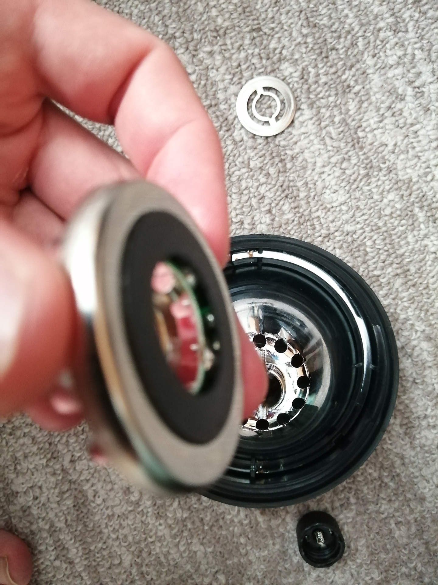

Emos 3810 led lámpám van, de a ledek sorban elkezdtek kialudni majd a maradékok vibrálni, mostmár néha felvillan, vibrál pár darab vagy semmi és erősen melegszik a led modul. Mi lehet a baja?
Valószínűleg a konstrukció.
Nem találtam olyan képet, amin a LED panel van, így nem tudok biztosat mondani, de a hibaleírás azokra a megoldásokra jellemző, ahol több párhuzamosan kötött LED áramát egy közös áramkorlát (ellenállás) szabályozza. Ilyenkor, ha egy LED megszakad, a többire egyre nagyobb áram jut, és lavinaszerűen, egyre gyorsabban elpusztulnak. A vége meg a túlterheléstől kontakthibás lesz. Tehát, ha egy elhal, azonnal ki kel cserélni, különben a borítékolható a többi pusztulása.
Ezt csinálja, vibrál, de szétszedhetetlen roncsolás nélkül a ledes panel, és igen egyre több hal meg.
Vibrál majd kialszik. Alkatrészként sem látom hogy árulnának hozzá.. ![]() Elég elterjedt lámpa így beteszem ide a képet meg a videót is. A hozzászólás módosítva: Júl 10, 2020

Gondolom forrasztható a LED-panel alja.
Ha meg akarod menteni és a LED-panel a hibás, 5-ös, vagy csak 3-as? (képről nem tudom eldönteni) LED-eket bármelyik elektronikai boltban kapsz. Mi ebben a kihívás?
12-db led van benne. 10 k egy ilyen lámpa.
