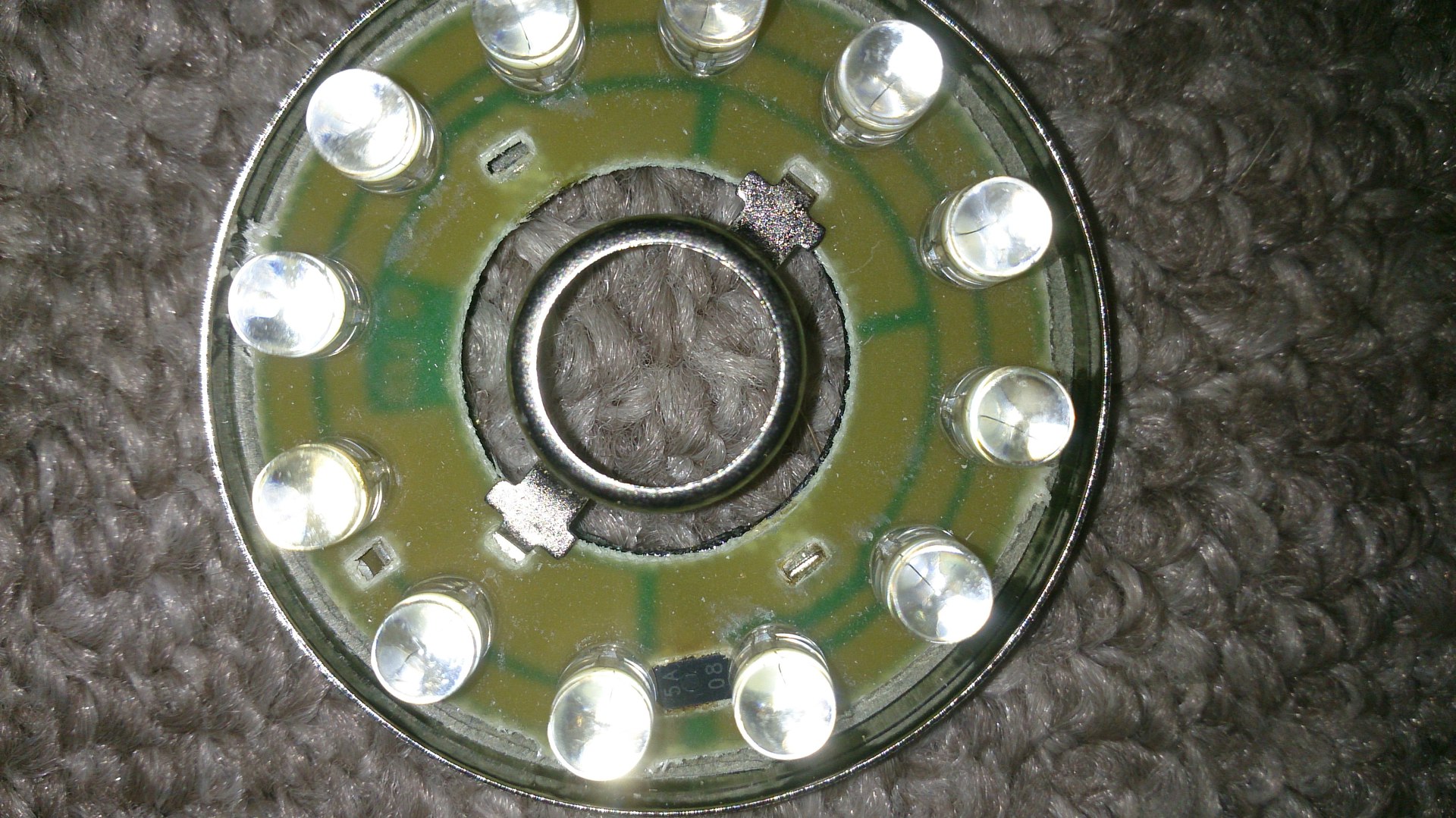

„De miért vibrál illetve néha ég néha nem”
1.Mert túlmelegedett és "kampó".
2. A forrasztás elengedett.
A led félvezető, nem szereti a melegedést, és a melegedés az élettartamát is csökkenti.
A kínai, meg szereti a határig kihasználni, pl. előtétellenállás nuku, majd a telep belső ellenállása leszabályoz.
Ezt a szóló 5mm-es ledekből álló rendszer több éve volt divat. A plasztik tokban lévő chip nem hűthető, teljesítménye korlátozott. Tenni tehetsz bele akármi hasonlót, ha a meghajtás marad, az élettartam nem változik.

Ha a LED "kiégett", akkor megszakadt. Nem látom az elektronikát, de szerintem csak egy előtétellenállás, ami szakadt LED esetén a levegőben lóg.
(#) Busz válasza nedudgi hozzászólására (») Júl 12, 2020 /
Épp ez az, ha szakadt akkor nem világít, ha világít akkor még jó. De a vibrál meg a néha ég néha nem... az a baj hogyha szétbontom hogy pontosan miből is áll az elektronika akkor kampó a lámpának is.
Írtam a gyártónak hátha van vagy ad alkatrészt.
Kapcsolót árulnak hozzá alkatrészként mert az is szeret meghalni, illetve régebben pótizzó is volt hozzá. Jó elektronika meg led modult az sose láttam...

Én megpróbálnám szétszedni a modult. Nem látom a képről hogy van préselve, de valahogyan biztos megoldható. Ha nagyon széttörne a NYÁk ilyet még gyártani sem nehéz. Igaz a kör alak miatt macerás, mert reszelgetni kell, de kivitelezhető. Ami az elektronikát illeti ha csak sima kapcsoló és nem dimmelhető akkor valószínűleg ahogy előttem mondtál, csak ellenállás, vagy még az sem. Kérdés a LED-ek hogy vannak kapcsolva, bár a 6V-os akksiról arra tippelnék kettesével vannak sorba és a párok párhuzamosan, de a LED-modul szétszedése nélkül csak tipp. És ahogy előttem írták bármelyik D5-ös LED jó, de minél fényesebbet, superbright LED-eket.

Bonyolultabb lehet ez mint gondoljuk. Ráadtam telefontöltőről ( 4V) áramot, és akkor is ugyanúgy villogott majd abbahagyta.
Sőt legelsőnek is 1 led kialudt, vibrált, de a többi 11db működött. Aztán ha bemelegedett az az 1 led is ment.
Mostmár a 12db ledből 1db villant mikor áramot kap és kész.
De ha szétkapnám a nyákot akkor a halogén izzóval sem menne, mert a ledmodul egyben a halogén foglalata is egyben..

A helyzet valóban bonyolult. Csak találgatni tudunk (mert értékelhető képet nem láttunk a szóban forgó lámpáról) egy (leírásod alapján) túlértékelt, javíthatatlan szerkezetről.

Csináltam egy jobb képet, hátha így okosabbak leszünk.

Én biztosan szétszedném a LED-panelt. Képről nem lehet megmodani mi hol tartja, de valószínűlg kitörném a két áthidalónál a nyákot csavarhúzóval. A kép alapján az tartja ott. Az ellendarabja gondolom úgyis odaszorítja, ha össze van szerelve. A halogén gondolom ettől függetlenül is működik, tehát ha elrontod még világít.

Megfújtam hőlégfúvóval, fele újra égett majd pár másodperc után csak 1 égett, majd kiégett, pukkant is valami és zárlatba ment az egész azóta. Kiszedtem a kiégett ledet, a zárlat ugyanúgy maradt.
Nagy nehezen összetudtam rakni hogy eznélkül is ég a halogén, tettem be hézagolót helyette. Tehát a 12db ledből 11db működik mégsem ég egysem és zárlatos a panel.
De olyan a forraszanyag hogy nagyon alacsony hőmérsékleten kiolvad, gondolom a ledek saját magukat kiolvasztották ( mert régen melegedésre javult) aztán utánna valami megadta magát.

Valószínűleg elszállt a meghajtó tranzisztor. Már ha hinni lehet az SMD kódnak akkor az egy BC807, de jó lenne róla egy közeli kép erről az oldalról is. Ha pukkant akor látszik is rajta.

Mellékelem a képeket, a tranzisztor nincs kiégve látszólag, illetve a lámpa is ráadja a 6V-ot az érintkezőjére.

Nemcsak tranzisztor van azon a panelen hanem valami ellenállásféle van még rajta a ledek mellett, nem lehet hogy az zárlatolt be? Be is karikáztam a képen. Mellékelek két képet, ezeken már látszik minden.

Ellenállásnak nem sok értelme can azon a helyen. Inkább egy kondenzátorra tippelnék. Viszont most, hogy átvágtad az összes vezetőfóliát nem nehéz kidríteni van-e még zárlatos LED, mert így a tranzisztor most kiesik. Egy multiméter kell vagy 3V-os táp. A két szélső sáv között kell mérni, illetve oda adni a tápot.

Ha a fóliák teljesen át vannak vágva akkor csakis a LED-ek okozhatnak zárlatot. Ki kell venni őket és egyenként megnézni. Ha mégsincs átvágva afólia teljesen akkor a tranzisztor is lehet hibás. Mindenesetre nem nagyon láttam olyat, hogy csak egyirányba zárlatos.

Mint mondtam volt, a LED részben elvi hiba van. Nem szabad ennyit párhuzamosan kapcsolni, csak úgy, hogy minden LED külön előtétellenállást kap. Ha nem így oldod meg, bármikor elindulhat egy öngyilkossági hullám a ledek között.
