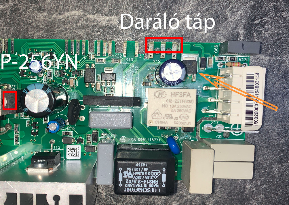

Szeretnék segítséget kérni, adott egy Bosch TES60321RW/09 Automata kávéfőző. Bekapcsolásra azonnal elindul a daráló része, és meg sem áll amíg ki nem kapcsolom. Gondolom valami ennek vezérlésében mehetett el. Mellékeltem képet a hsz-ben, nem igazán értek hozzá, a daráló egy graetz-hez csatlakozik, ami egy TOP256YN-hez. Valakinek lenne javaslata, hol induljak el a hiba feltárásában? Üdv, whit33r
Lehet, hogy beragadt valamelyik relé érintkező.
Kihúzott tápzsinór mellett megméred a relék érintkezőit, és ahol rövidzár van, az gyanús. Én ilyenkor erősen rákoppintok minden relére többször is, és újra rámérek. Sansz van rá, hogy máskor is be fog ragadni, a csere a jó megoldás. Ha ez nem jön be, akkor kell tovább lépni.
Nekem úgy tűnik, hogy a jelzett kapcsolóelem lehet zárlatos. Ha jól látom, az egyik jelzett vezetősáv ahhoz kapcsolódik.
Én arra gondolnék: a trafó lett oda, és ő vitte magával a bizosítékot.
Kicseréltem egy másik FET-re, ami azonnal megsült, és továbbra is ment a daráló.
Én azt gondoltam, csere előtt azért méregetsz ezt-azt. Pl. azt, hogy a Gate lába mekkora feszültséget kap. Adatlapokon általában max. ± 20 V-ot adnak meg. Ha ez a feszültség felszalad valami miatt, akkor az azonnal kiüti a FET-et a nyeregből.
Vedd ki a cseredarabot és mérj egy UGS feszültséget első lépésként.
Hát a Gate lábon igen sokat mérek, 316 V-ot
