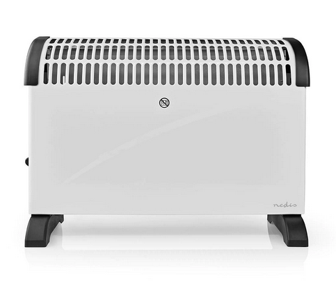

(#) Geri86 hozzászólása Okt 24, 2021 /
Sziasztok. Házunkban vegyes tüzelésű kazán van plusz az egyik kisebb szobában egy olajradiátor ami mechanikus termosztátú. Az lenne a kérdésem, hogy mivel tudnám precízebben vezérelni az olajradiátort éjszaka a köztes időkben amikor a vegyes kikapcsol. Kb. 22 fok kellene lenni mindig. Tehát figyelnie kellene a hőmérsékletváltozást és időben bekapcsolni a radiátort aminek ugye ha teljesen kihűl kell egy jó 15 perc mire bemelegszik. Kis hiszterézis kellene? Tizedfokok figyelése? Előre is köszönöm.
A hozzászólás módosítva: Okt 24, 2021
(#) Bakman válasza Geri86 hozzászólására (») Okt 24, 2021 /
Digitális termosztát sokkal precízebb, mint a mechanikus. Ha jókor kapcsol, akkor nem kell "előre" gondolkodni, 15 percnek bele kell férnie a rendszerbe. Ha nem, használj egyszerű fűtőtestet, az sokkal gyorsabban fűti fel a szobát mint az olajradiátor, kisebb a hőtehetetlensége is.
(#) Geri86 válasza Bakman hozzászólására (») Okt 24, 2021 /
Esetleg egy ilyennel kiegészítve?
Konnektor termosztát
Nem ismerem ezt a termosztátot de első pillantásra jónak tűnik.
Te esetleg tudnál ajánlani általad ismert termosztátot?
