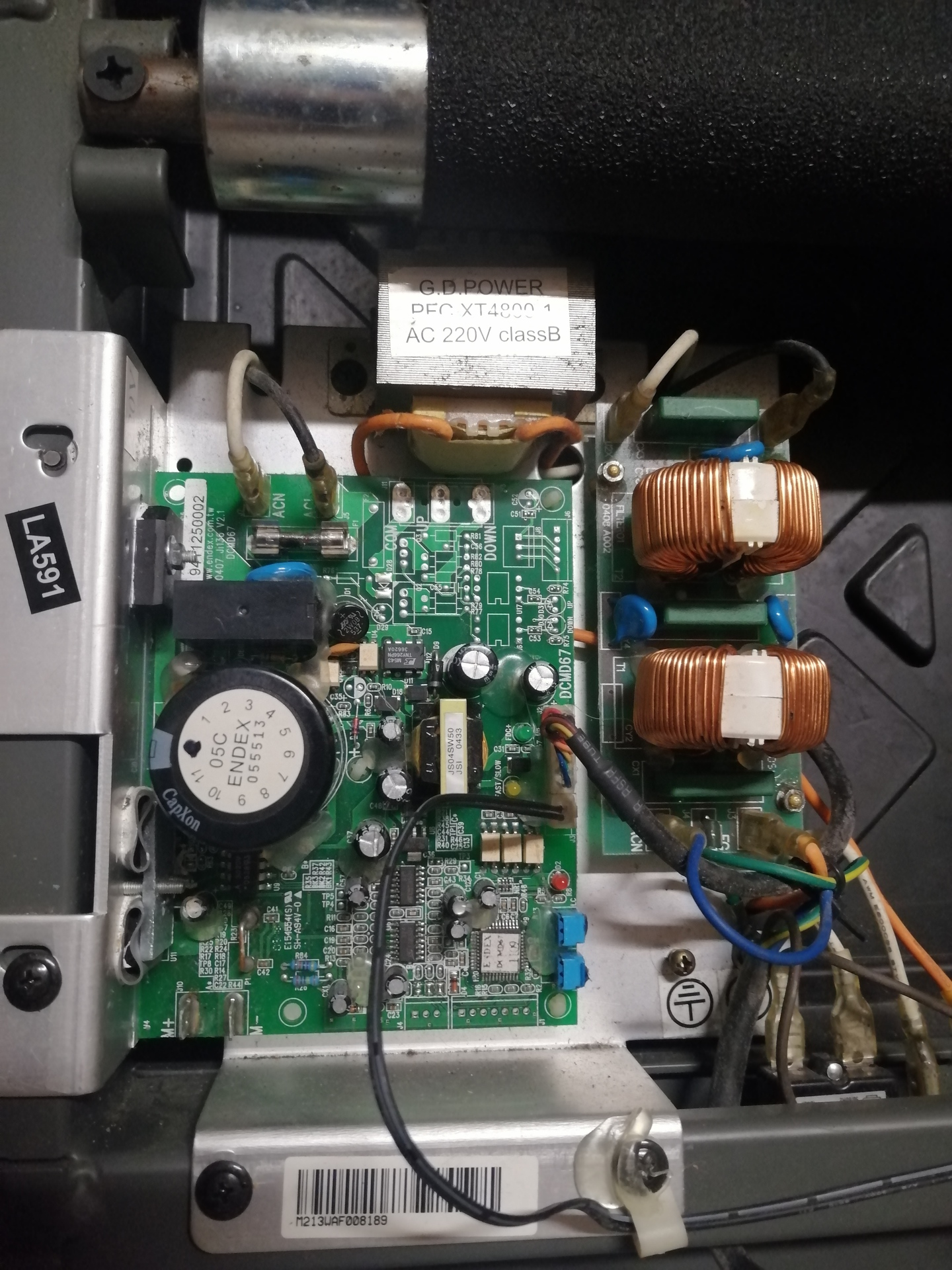

Szia, Melyik az az IGBT, van fent egy kép az alaplapról be tudnád jelölni? Mert én csak egy Graetz, KT5N60, és egy dupladiódát azonosítottam rajta eddig.
Segítséget szeretnék kérni. Van egy futópadom és problémákkal küzd, E1-es hibakódot ír ki. Cseréltem benne IGBT-t, átforrasztottam a panelokat. A motor helyett egy hagyományos izzót kötöttem rá a tesztelések során. Az izzó fel sem villan bekapcsoláskor, Mivel egyenlőre nincs több ötletem a hiba kijavítására így a tapasztaltabb fórumtársaim tanácsait szeretném igénybe venni. Köszönöm a segítséget.
Szia, Bocsi, de rég voltam itt. A mellékelt képen balról a dupla dióda, a két szélső lába üssze van kötve, onnan könnyű felismerni, mellete van az IGBT, vagy FET.Egy másik képet akartam felrakni, csak nem sikerült, azon a panelon 30A es dióda s 40A es IGBT van.
Szia, Eddig szakszerűen csináltál mindent. Az E1 általában azt jelenti, hogy nincs terhelés a kimeneten. Legfeljebb azt a pár alkatrészt tudod kimérni a fekete kocka, s a kimenet között. Sajnos ilyen kiöntött, vagy műgyantával leöntött kockát sem venni, sem javítani nem sikerült. Mire forró levegővel eléggé fellazítottam a műgyantát, hogy le tudtam fejteni, vésni, az alkatrészek is megégtek rajta. Mivel rögtön hibára fut, a relé meg sem húz, s PWM jelet sem küld a Driver board-ra. Ez egy régi Horizon, vagy Pro fittness szerüség. Itt van egy számra egyező, de a csatlakozó száma már nem a jelszintekről nem is beszélve.
