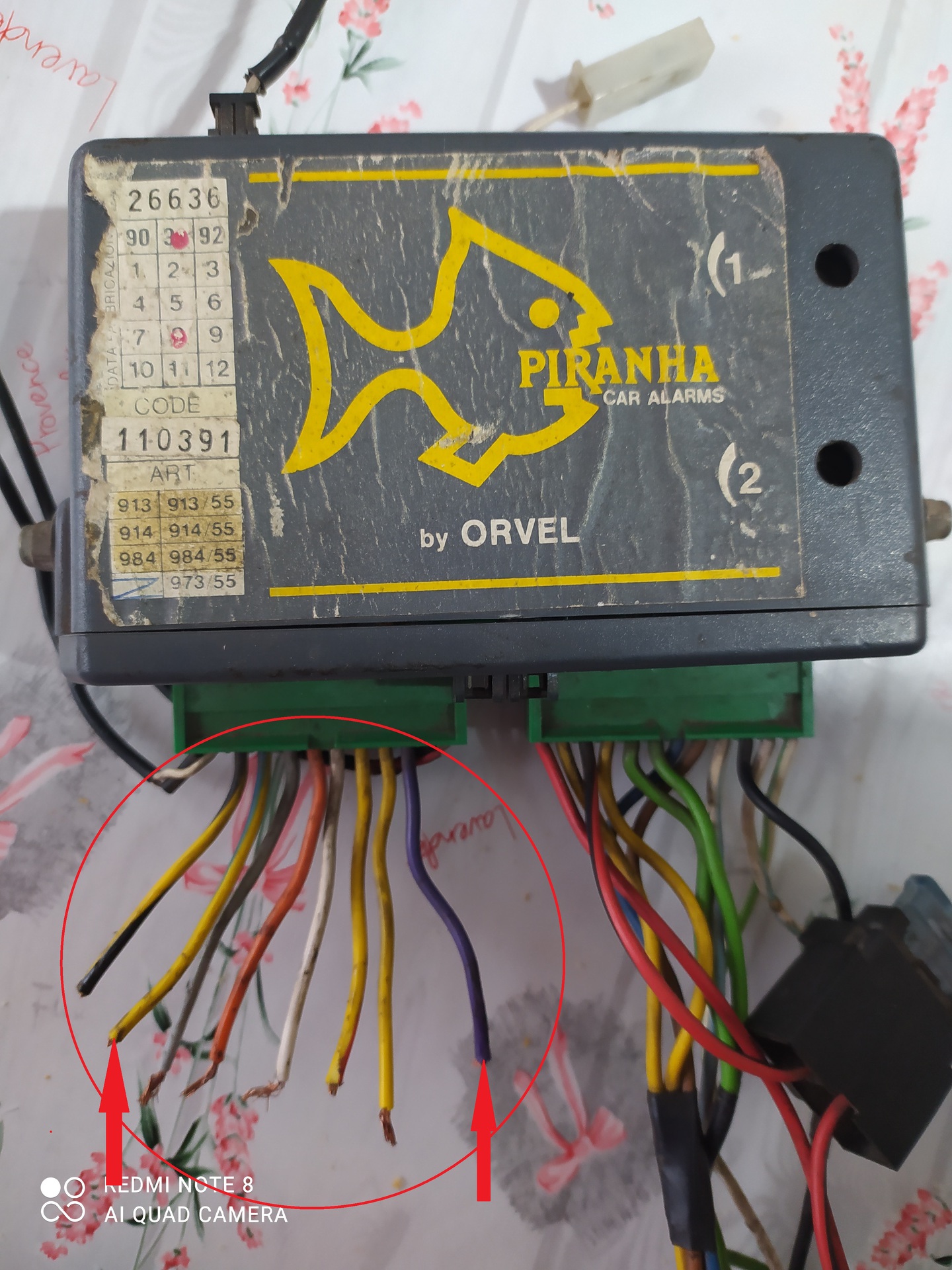

Arra emlékszem,hogy a képen piros hyíllal jelzett két vezeték az összevolt forrasztva,és volt egy relé is bekötve.

Az biztos ,hogy a lila és a sárga/kék összevolt forrasztva ,sárga/piros nyitószál, sárga/fekete zárószál. Szürke, narancs, fehér, sárga/szürke nem volt sehova kötve.

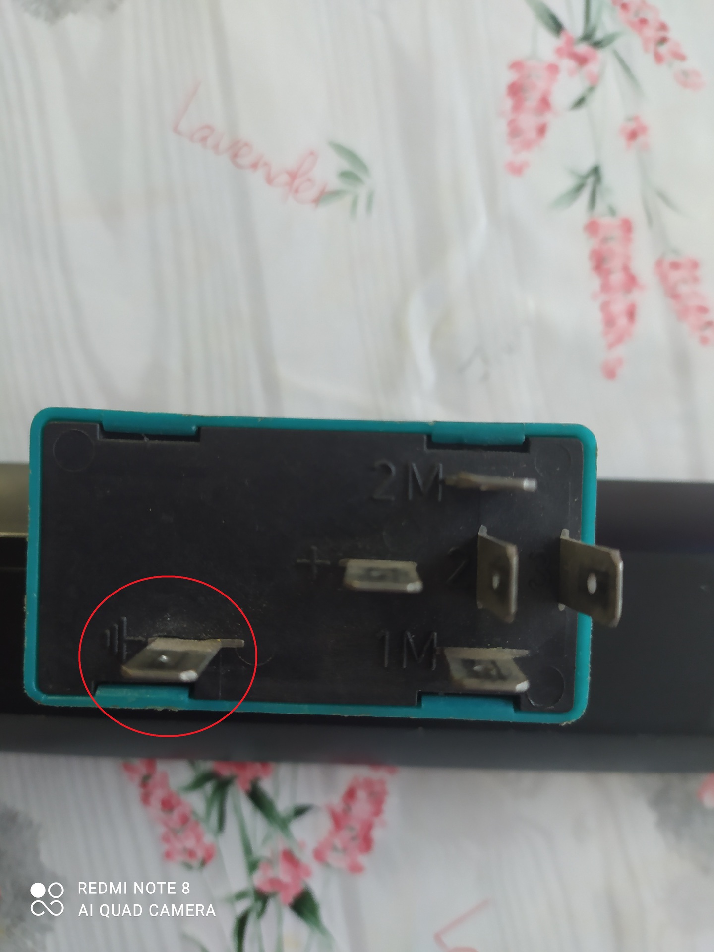

A relének a pirossal jelzett csatlakozója testre volt kötve ez is biztos.

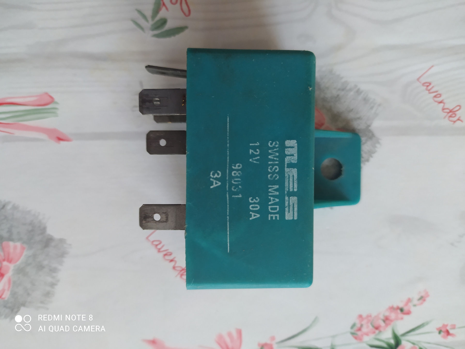

Ez a kp zárhoz volt, egy spec relé. Kösd vissza ahogy volt és kész.
Nem láttam még ilyet, a bekötését nem találtam, de én azt mondanám, hogy a test jelre test, a + jelre +12V, a 2-3 a nyitó/záró és a motorok mennek az m1, m2 pontra. Multiméter szakadásvizsgálóval ki lehet mérni. Alapból nagy valószínűséggel a test van zárva az m1, m2 pontokkal, ha nem, akkor a + van ugyanide.
Közben megtaláltam, ez (98031) egy komplett kp zár vezérlő!

A + csatlakozásra a relén nem volt kötve semmi, erre is emlékszem. A 4 számú kapcsoló az mi akar lenni azzal nem találkoztam ?

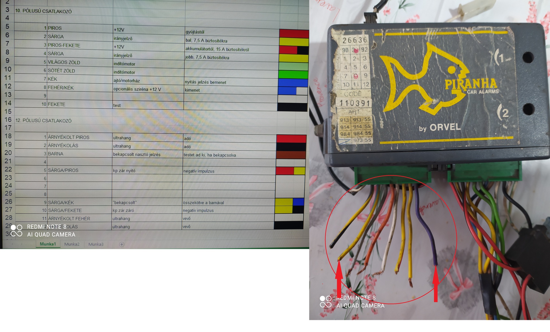

Itt látható az eltérés az XLS ábra, és a riasztó vezetékei között ami hasonlít, de nem pont ugyanaz. Arra biztosan emlékszem ,hogy a nyíllal jelzett két vezeték ( lila-sárga/kék ) össze volt forrasztva.

A bekarikázott szerintem inkább lila, mint kék. A kék a másik csatlakozóban a 7. a zöld és a barna között. Írd már le a színeket a képre, mert soknál nem egyértelmű, illetve csak az egyik látszik a kétszínűből. Lehet, hogy mégis egyezik az én rajzommal?
Az én rajzomon ott a 2 relé 2 váltója, 6 vezeték, balról jobbra: NO1, NO2, NC1, NC2, COM1, COM2
A lila, de a kék összekötése a lila-sárgával eléggé értelmetlen lenne, eszerint a rajz szerint.
„Ezen a képen amit küldtél ott világos, hogy a lila és a szürke összekötődik, és negatív vagy pozitív kapcsolást kap.”
Ennél a bekötésnél nem a motorokat vezérli közvetlenül, hanem egy negatív, vagy pozitív élre induló kp zár vezérlőt. A 2 COM szálat köti össze ezekkel, így a 2 NO szálon felváltva jelenik meg impulzusként (nyitás/zárás), ami rá lett kötve.

10 pólusú csatlakozó: 1: Árnyékolt Fehér, 2:Sárga/Fekete, 3:Sárga/Kék, 4:Szürke, 5:Narancs, 6:Fehér, 7:Sárga/Piros,8: Sárga/szürke, 9:Lila, 10:Árnyékolt Piros
12 pólusú csatlakozó: 1: Piros/fekete, 2:Sárga, 3iros/fekete,4: Sárga,5: Zöld, 6:Zöld, 7:Kék, 8:Barna,9: Fehér/Világos Kék,10: Fekete, 11:Fehér/Világos kék, 12:Zöld/Sárga
Ami 100%-ék biztos,hogy a 10 pólusú csatlakozónál: Sárga/Fekete= Záró, Sárga/Piros= nyitó, Sárga/Kék és a Lila össze forrasztva.
A 12 pólusú csatlakozónál: Piros/Fekete 12V, Sárgák az irányjelzőre, Zöldek a gyújtótrafó, Kék =sehova, Barna= sehova, Fehér/Kék= sziréna Fekete=test, Fehér/Kék=test Zöld/Sárga=sehova
